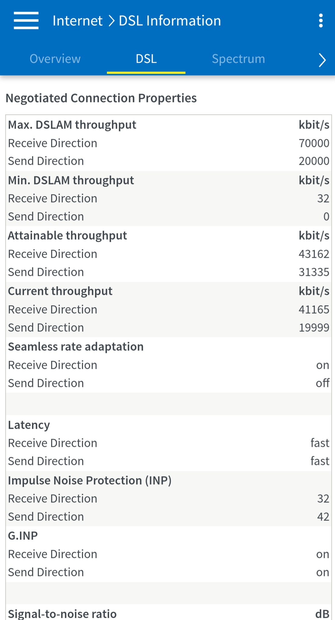

Sinds vorige week valt mijn internetverbinding meerdere malen per dag weg.
De helpdesk dacht aan een probleem met de modem,aangezien de waardes van de Proximus kabels perfect waren.
Gisteren heb ik een andere Fritzbox aangesloten.
De disconnects zijn beter maar toch nog errors en de upload waardes zijn lager dan ervoor.
Kan het een probleem zijn met een kaart in de ROP?

Waterboy schreef: 30 aug 2022, 17:27 Gisteren heb ik een andere Fritzbox aangesloten.
Heb je enkel een andere Fritz!Box aangesloten of ook een andere voeding gebruikt?
Dergelijk fenomeen durft wel vaker optreden bij een voeding die stilaan naar de vaantjes is...

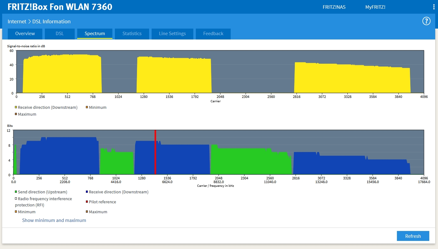

Ik ben een beetje ten einde raad.
Mijn verbinding valt tientallen keren per dag weg.
De waardes van de koperkabel zijn perfect.
Heb reeds 2 verschillende Fritzboxen aangesloten,dus het zou straf zijn mocht het de voeding van de Fritzbox zijn,en de Fritzbox reboot ook niet.
Een technieker op mijn kosten laten komen?
Wat kan ik nog meer doen?

Fout ligt zeker niet aan de Fritz!Box of binnenbekabeling.
Dat de lijnwaarden "perfect zijn" weet je niet, want wat je ziet is een momentopname.
Op één van de grafieken zie je (om 5u) de downstream SNR plots zakken van 16dB (= perfect) naar 6dB (= moment dat de lijn uitvalt). Met andere woorden: met momenten perfect maar niet stabiel :-( .
Er is dus met zekerheid ergens een storing op je lijn.
EDPnet moet dit naar Proximus escaleren (zelfs met "goede lijnwaarden" op het moment van de meting).
EDPNet moet begrijpen dat dit zo niet verder kan :oops:

Toch klopt er hier iets niet.
Volgens jouw Fritz!Box zit je op 385m van de ROP, met heel goede lijnwaarden (attainable 126/36 Mbps)
Volgens de EDPnet meting zit je op 1400 m, dat klopt toch langs geen kanten?
Slecht contact, waarbij je af en toe synct op één aders? slechte kaart in de ROP?
Heb je al eens alle contacten nagezien (vanaf de intro > NTP > tot de modem)?

Na interventie is mijn DSL lijn terug stabiel.
Kan iemand de spectrum waardes interpreteren?
VoIP:OVH
Waterboy
Berichten: 570
Bedankt: 18 keer
Na interventie van een proximustechnieker heb ik deze waardes.
Waarschijnlijk nu goed?
