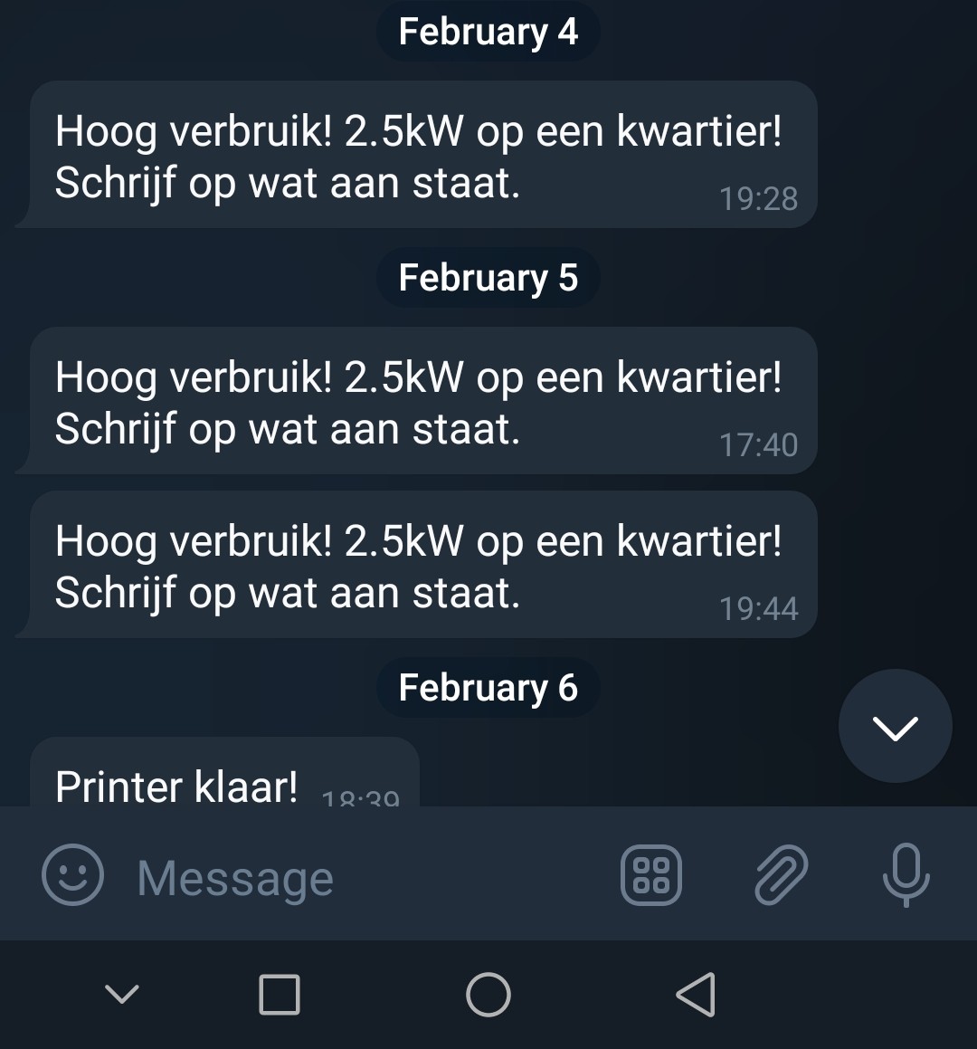

Misschien nog enkele interessante punten : De gemiddelde maandpiek op je toekomstige factuur is het gemiddelde van die twaalf maandelijkse pieken. Dus zoals ik het interpreteer, als je 1 keer zwaar over bent gegaan kan je de schade nog beperken.
Dag/nacht tarief wordt op introductie op 1/7/22 ook afgeschaft.
Vermoedelijk zal de komende maanden het tarief bekend geraken. Ik heb 1x ergens gelezen dat er sprake was van 50 euro per kW boven de minimum. Maar neem dat met een grote korrel zout.
Energiemonitoring zal ongetwijfeld booming business worden (helaas). Ik gebruik momenteel een cemm maar ben er niet meer zo positief over.

Wij proberen er al van begin dit jaar op te letten:
(65.52 KiB) Nog niet gedownload
Sinds 4 februari krijgen we al een telegram bericht bij een piek. Toen kregen we wel al een piek als de kookplaat aan stond, inmiddels inductie gekocht wat zo geen hoge pieken geeft.
Nu nog vinden hoe ik de hoogste piek van de maand kan bijhouden in Home Assistant, zodat ik dat ook kan meesturen of zelfs maar een tweede bericht kan sturen als we daar nog over gaan.

"Schrijf op wat aanstaat" :banana:
Ja, dat is zoiets.
Nu moet je manueel, na je bericht rap gaan kijken wat er aan staat en eventueel op pauze zetten.
Het probleem is nu gewoon dat je niet alles ineens door slimme apparaten gaat vervangen.
Als iets kapot is, ga je natuurlijk nadenken.

svermassen schreef:"Schrijf op wat aanstaat" :banana:
Ja, dat is zoiets.
I know, super lame, maar het gaf wel wat inzicht in welke combo's er niet mogen en dus te vermijden zijn (moet nog lukken ook natuurlijk). Rondkrossen is er gelukkig niet bij, gewoonlijk weet je wel wat er zoal aan staat. En dan is het een kwestie van de gulden middenweg te vinden om het minst in te boeten op "luxe" (want koken en wassen is uiteraard een luxe :roll: ).
