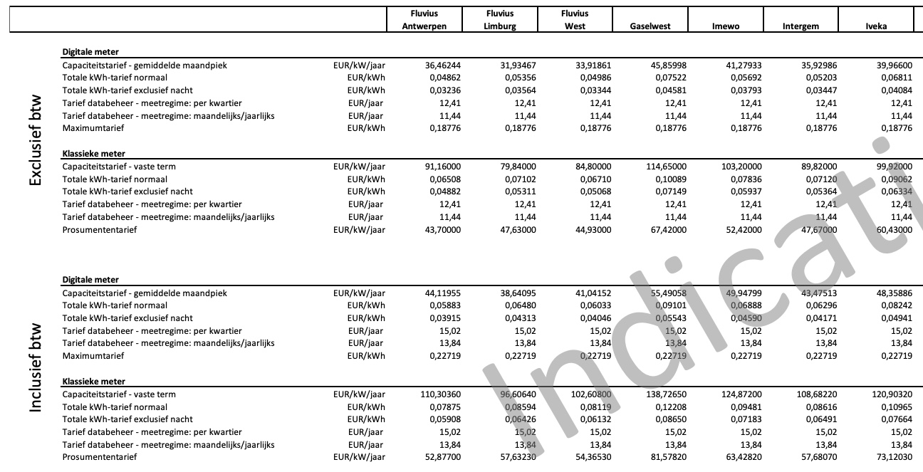

Dan wordt je het minimum aangerekend 2,5 kW.duizend schreef:en als je geen digitale meter hebt
wat rekenen ze dan als capaciteit?
Zo had ik het ook begrepen.MClaeys schreef:Elk kwartier gaat de teller op 0, letterlijk, dus een hoge gebruiker kan nuttig zijn om te spreiden over twee kwartieren door bvb 7 minuten na de start van een kwartier te starten.
Een oven dat je een uur gebruikt met piekvermogen van 2,5 kW spreekt dat vermogen niet de hele tijd aan. En ja het is het gemiddelde. De paar voorbeelden hierboven zijn juist.tweety1959 schreef: klopt deze redenering:

Geloof dat maar niet.Nexus1980 schreef:Dan wordt je het minimum aangerekend 2,5 kW.duizend schreef:en als je geen digitale meter hebt
De digitale meter moet gepromoot worden dus goedkoper af zal je nooit zijn met een analoge meter.
(Of toch zeker de zonnepaneel eigenaars met analoge meter zullen het eerst gaan voelen)

Is het logisch? Nee. Maar hoe het (momenteel) gecommuniceerd wordt is het wel zo. https://www.mijnenergie.be/blog/capacit ... -beschikt/honda4life schreef:Geloof dat maar niet.Nexus1980 schreef:Dan wordt je het minimum aangerekend 2,5 kW.duizend schreef:en als je geen digitale meter hebt
Eigenaars van een analoge meter betalen een jaarlijkse bijdrage voor de netkosten. Dat bedrag

Laatst had hier iemand een link gezet naar een voorlopig document. Hier is het exact 2,5x tussen klassiek en digitaal.honda4life schreef:Geloof dat maar niet.Nexus1980 schreef:Dan wordt je het minimum aangerekend 2,5 kW.duizend schreef:en als je geen digitale meter hebt
