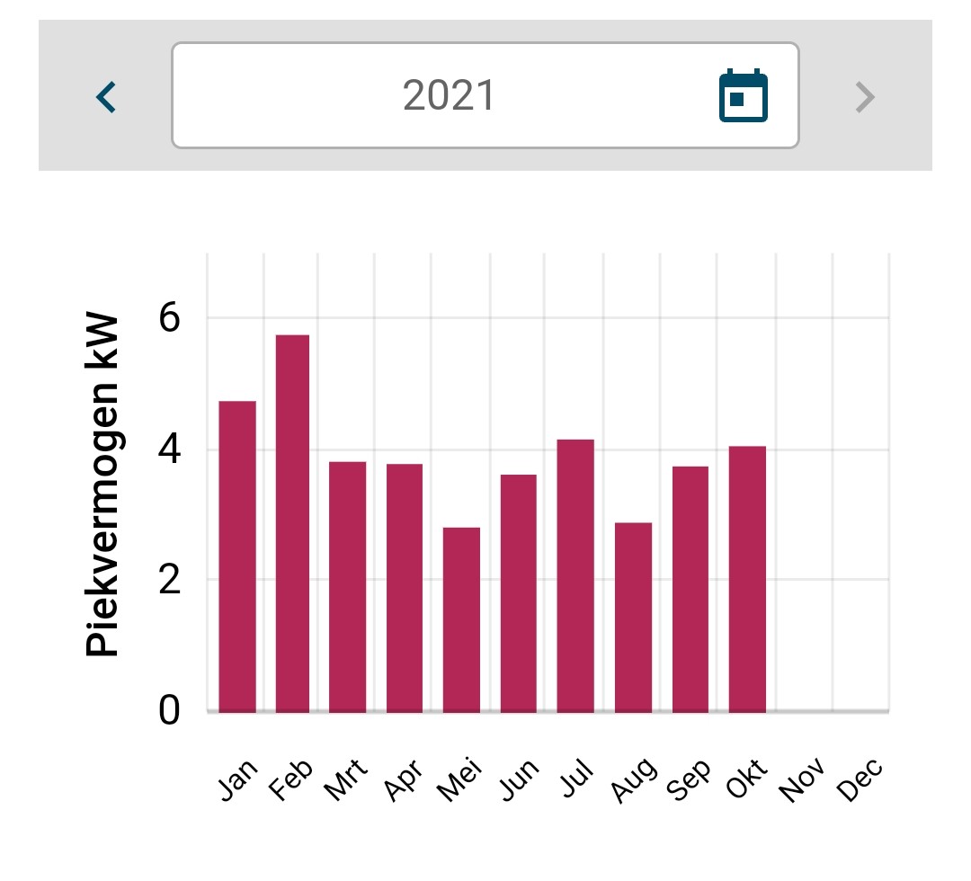

Wij zitten nu met gemiddelde piek rond 6 over de voorbij 10 maanden dat ze op Fluvius zichbaar zijn.

En de harde realiteit is (hoe ik het interpreteer): toevallig 1 keer op een maand er zwaar overgaan en je bent meteen voor de hele maand genaaid ...Nexus1980 schreef: ...
Misschien nog enkele interessante punten : De gemiddelde maandpiek op je toekomstige factuur is het gemiddelde van die twaalf maandelijkse pieken. Dus zoals ik het interpreteer, als je 1 keer zwaar over bent gegaan kan je de schade nog beperken.
