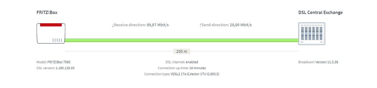

Sinds mijn upgrade naar 7.25 wordt de verbinding elk uur verbroken. Voordien was mijn lijn stabiel (geen disconnects). Iemand enige idee?
Update naar 7.25: rond 13 uur
Printscreens:

Wat gek. Je hebt een recentere FW (7.25) met een oudere DSL driver vergeleken met mij (FW 7.21 en driver 1.180.131.54). Hier weliswaar een 6890LTE.
Heb je al eens geprobeerd de FB van de stroom te halen gedurende een kwartier, half uur?

Hier ook een 7590 met OS 07.25
- previous driver aangevinkt (1.180.129.93)
- 100% stabiel
