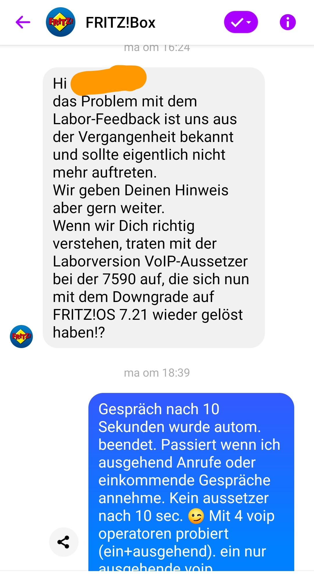

vorige versie viel mijn voipgesprek na 10 sec. uit. Werd beëindigd. :cry:

En ik neem aan dat je dat op de juiste manier hebt gemeld?
Door Beta versies te downloaden en te gebruiken ben je een "tester", en van testers wordt er feedback verwacht. Dat is toch de bedoeling van Beta versies :wink:
Berichten: 6578
Uitgedeelde bedankjes: 724 keer
Bedankt: 441 keer
Oei, zo vooringenomen :eek:
hun website kon ik niet doorgeven. pop-up Menu's waren ook Beta. (chrome/firefox/edge)
dan maar via FB
hier bewijsmateriaal :wink:
Had eerst ovh aangesproken, maar lag aan die firmware.
Want downgraden naar 7.21 of mijn 7490 eens aanpluggen, loste alles op.
