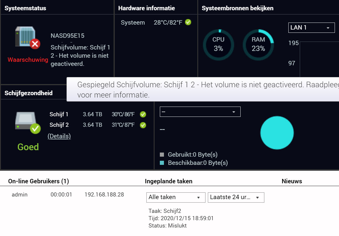

QNAP: RAID Recovery failed: Not enough devices to start the array

Een maand of 2 terug, ook geen toegang tot HD2, dacht defecte schijf, maar na heropstarten lukte het terug. (had indruk dat hij terug alles wegschreef op 2de schijf)
Schijven zien er prima uit. Had direct nieuwe schijf besteld, dacht dat hij dan via RAID zou wegschrijven.
Dus op eerste zicht dan hardware prob?

Ik ben niet meer mee... initieel post je een screenshot van je NAS... en ook hier nog één (dat de login mislukt is).
Maar dan zeg je dat je niet kan inloggen ?
Trouwens op het eerste screenshot geeft hij daan dat beide schijven goed zijn ?
Blijkbaar is je volume echter corrupt... daar gaat een nieuws QNAS ook niets aan verhelpen.

Wat met QFinder ? Is dit een gelijkaardige tool als deze voor synology. Heb je hier iets van foutmelding. Kan je de software niet opnieuw erop zwieren zonder je data te wissen. Bij synology kan dit wel trouwens.
Je hebt de schijven in mirror raid gezet. Je data staat dus identiek op beide schijven. Als 1 schijf in orde is, heb je geen dataverlies.
Je mag de schijven eruit halen en in een Windows systeem uitlezen of de smart status in orde is. Bijv met crystaldiskinfo.
Miss kan je de schijf dan met linuxreader van diskinternals uitlezen en zo je data wegschrijven naar een externe schijf.

Vermoedelijk een geëncrypteerd volume?
Problemen met de key?
Intussen dus een hardware reset gebeurd...

mailracer schreef:Miss kan je de schijf dan met linuxreader van diskinternals uitlezen en zo je data wegschrijven naar een externe schijf.
mailracer. Bedankt voor uw gouden tip!
Beide schijven leest hij perfect uit. Maar blijkbaar 1 schijf sloeg niet meer alles op heb ik indruk. :-(
Mijn collega zweert bij 1 schijf. Nu blijkt dat 2 schijven toch ideaal zijn! Wat een goed programma, linuxreader! :banana:

satsurfer schreef:Maar blijkbaar 1 schijf sloeg niet meer alles op heb ik indruk. :-(
Dan was je mirroring duidelijk niet meer actief.
