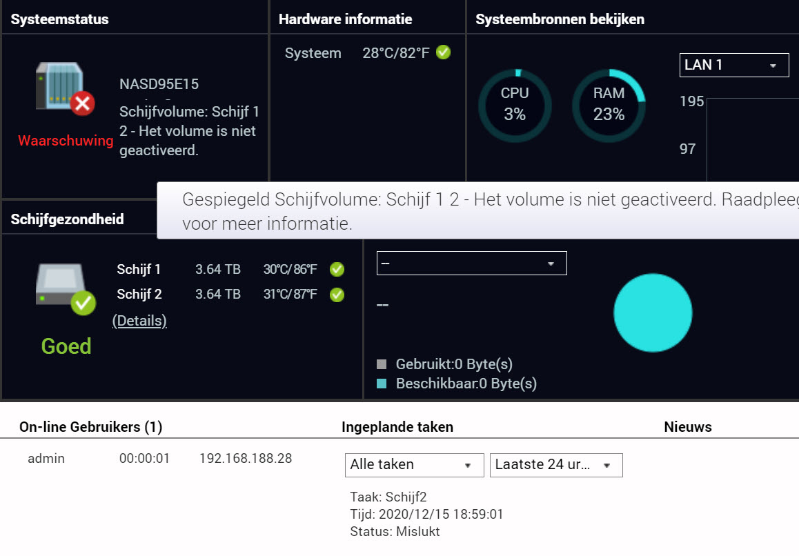

QNAP: RAID Recovery failed: Not enough devices to start the array
Dan moet je hier zijn.
Berichten: 6328
Bedankt: 407 keer
Een maand of 2 terug, ook geen toegang tot HD2, dacht defecte schijf, maar na heropstarten lukte het terug. (had indruk dat hij terug alles wegschreef op 2de schijf)
Schijven zien er prima uit. Had direct nieuwe schijf besteld, dacht dat hij dan via RAID zou wegschrijven.
Dus op eerste zicht dan hardware prob?
Ik ben die Qnap echt beu. 4 jaar oud, nooit 24/7 gedraaid.
USB front copy toets: lukte nooit
backups maken: regelmatig foutmeldingen.
Ik zou nu echt graag eens Synology testen, schijnt gebruiksvriendelijker OS.
Maar als ik nieuwe qnap heb, zou ik wel terug toegang hebben tot disks? Dat hij niet ze automatisch gaat wissen. Hopelijk moet ik niet terug qnap kopen, zodat ik mijn schijven terug kan uitlezen. :-o
Heb ticket bij QNAP aangemaakt. Maar heb dringend mijn gegevens nodig eigenlijk...ten laatste binnen paar dagen....
Wat te doen?

Ik ben niet meer mee... initieel post je een screenshot van je NAS... en ook hier nog één (dat de login mislukt is).
Maar dan zeg je dat je niet kan inloggen ?
Trouwens op het eerste screenshot geeft hij daan dat beide schijven goed zijn ?
Blijkbaar is je volume echter corrupt... daar gaat een nieuws QNAS ook niets aan verhelpen.

Wat met QFinder ? Is dit een gelijkaardige tool als deze voor synology. Heb je hier iets van foutmelding. Kan je de software niet opnieuw erop zwieren zonder je data te wissen. Bij synology kan dit wel trouwens.
Je hebt de schijven in mirror raid gezet. Je data staat dus identiek op beide schijven. Als 1 schijf in orde is, heb je geen dataverlies.
Je mag de schijven eruit halen en in een Windows systeem uitlezen of de smart status in orde is. Bijv met crystaldiskinfo.
Miss kan je de schijf dan met linuxreader van diskinternals uitlezen en zo je data wegschrijven naar een externe schijf.

:!: Meer dan hoogtijd om minstens een image van één disk veilig te stellen me dunkt. :!:
satsurfer schreef:2x4tb
heb 3 losse 4TB schijven. geen toegang tot de schijven ook hé.
Je kan altijd een image maken van de disken!
Dus waarom zou je "geen toegang hebben tot de schijven" om alvast dit te doen?

mailracer schreef:Miss kan je de schijf dan met linuxreader van diskinternals uitlezen en zo je data wegschrijven naar een externe schijf.
mailracer. Bedankt voor uw gouden tip!
Beide schijven leest hij perfect uit. Maar blijkbaar 1 schijf sloeg niet meer alles op heb ik indruk. :-(
Mijn collega zweert bij 1 schijf. Nu blijkt dat 2 schijven toch ideaal zijn! Wat een goed programma, linuxreader! :banana:

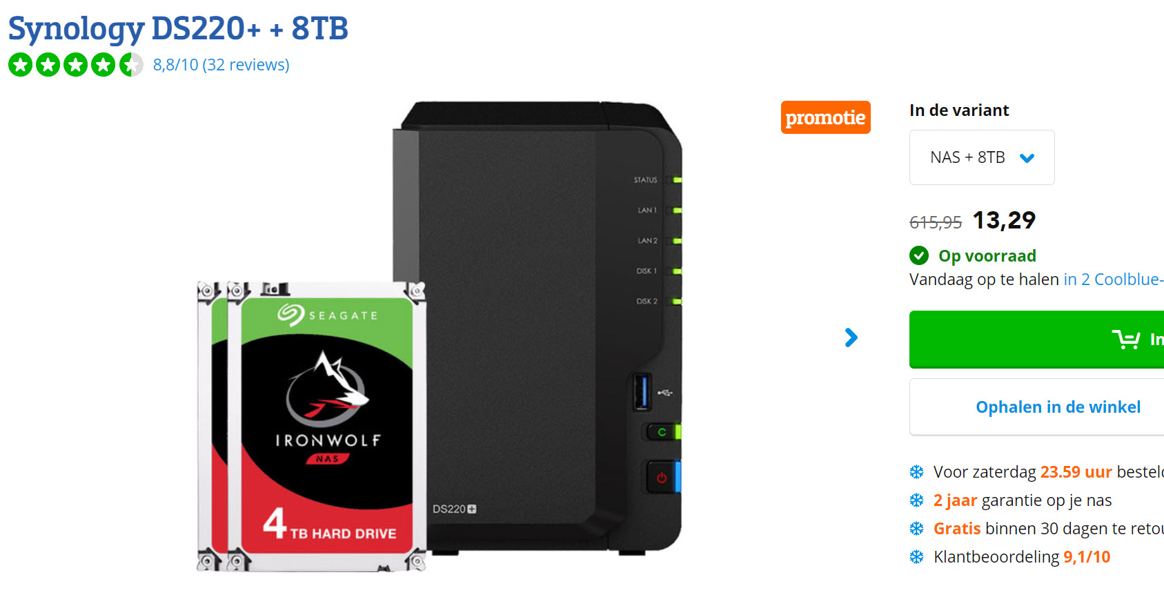

StarWing
Berichten: 963
Uitgedeelde bedankjes: 51 keer
Bedankt: 81 keer
//Gebruikersevaring:
An sich heb ik geen ervaring met QNap, maar ik heb momenteel een DS418j, tot daarvoor had ik een 213 en bij mijn ouders staat een 1 bay model als backup target.
De 418 backupped 3x wekelijks naar de 1bay via de ingebouwde tool.
Buiten het feit dat de GUI soms wat traag is, heb ik tot heden nog geen negatieve ervaringen met Synology.
Bij de 213 zaten de disks als losse schijven, en bij de 418 zitten ze als SHR.
Berichten: 6328
Bedankt: 407 keer
Ja, ik wil deze!!! :-D mooie promo
Laatst gewijzigd door satsurfer 24 dec 2020, 16:15, in totaal 1 gewijzigd.
