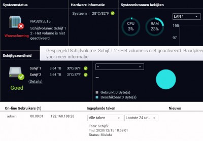

Een maand of 2 terug, ook geen toegang tot HD2, dacht defecte schijf, maar na heropstarten lukte het terug. (had indruk dat hij terug alles wegschreef op 2de schijf)
Schijven zien er prima uit. Had direct nieuwe schijf besteld, dacht dat hij dan via RAID zou wegschrijven.
Dus op eerste zicht dan hardware prob?
Ik ben die Qnap echt beu. 4 jaar oud, nooit 24/7 gedraaid.
USB front copy toets: lukte nooit
backups maken: regelmatig foutmeldingen.
Ik zou nu echt graag eens Synology testen, schijnt gebruiksvriendelijker OS.
Maar als ik nieuwe qnap heb, zou ik wel terug toegang hebben tot disks? Dat hij niet ze automatisch gaat wissen. Hopelijk moet ik niet terug qnap kopen, zodat ik mijn schijven terug kan uitlezen. :-o
Heb ticket bij QNAP aangemaakt. Maar heb dringend mijn gegevens nodig eigenlijk...ten laatste binnen paar dagen....
Wat te doen?

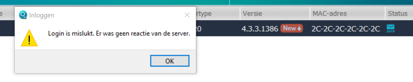

Als ik wil inloggen, krijg ik telkens
Berichten: 4343
Bedankt: 173 keer
Ik ben niet meer mee... initieel post je een screenshot van je NAS... en ook hier nog één (dat de login mislukt is).
Maar dan zeg je dat je niet kan inloggen ?
Trouwens op het eerste screenshot geeft hij daan dat beide schijven goed zijn ?
Blijkbaar is je volume echter corrupt... daar gaat een nieuws QNAS ook niets aan verhelpen.

DarkV schreef:Maar dan zeg je dat je niet kan inloggen ?
sinds 1 uur kan ik niet meer inloggen ook....idd.
achteraan 10 sec. reset button ingedrukt.
Zelfs via PuTTy kan ik niet inloggen op de NAS (kan geen ww ingeven)

Wat met QFinder ? Is dit een gelijkaardige tool als deze voor synology. Heb je hier iets van foutmelding. Kan je de software niet opnieuw erop zwieren zonder je data te wissen. Bij synology kan dit wel trouwens.

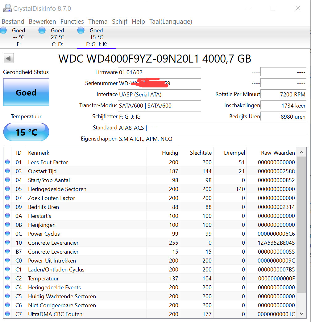

Je mag de schijven eruit halen en in een Windows systeem uitlezen of de smart status in orde is. Bijv met crystaldiskinfo.
Miss kan je de schijf dan met linuxreader van diskinternals uitlezen en zo je data wegschrijven naar een externe schijf.

mailracer. Bedankt voor uw gouden tip!
Beide schijven leest hij perfect uit. Maar blijkbaar 1 schijf sloeg niet meer alles op heb ik indruk. :-(
Mijn collega zweert bij 1 schijf. Nu blijkt dat 2 schijven toch ideaal zijn! Wat een goed programma, linuxreader! :banana:

Heeft je QNAP de recentste firmware ? Wat zeggen de SMART data van de disken ?
