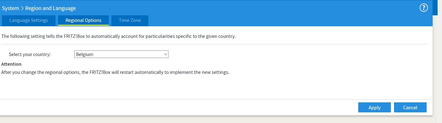

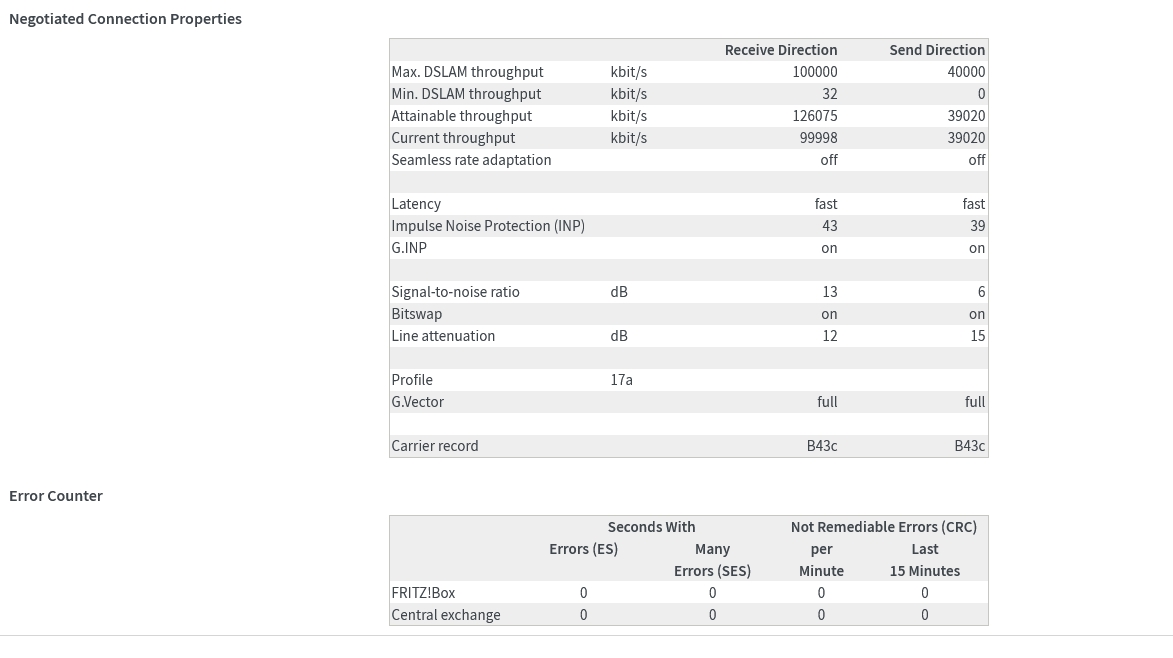

(Alsook, waarom sync je op B43 en niet A43? Heb je je fritz!box niet op Belgie gezet qua land?)
Waterboy
Berichten: 572
Bedankt: 18 keer
GuntherDW schreef:Raar dat jij een 100/40 profiel krijgt, gezien je lijn eigenlijk fysiek geeneens 40mbit aankan.
Maargoed, genieten ervan zolang je kan natuurlijk, al zal het niet lang duren als we het verleden bekijken.
Toch wel staat ingesteld op België.

Ik zal dan mis zetten denk ik.
Het ligt dan misschien aan de specifieke provider instellingen ofzo, maar voor zover ik bij mijn FB7530 ook kan zien is dat wat ik instel qua Annex (A/B) het niet uitmaakt en het geforceerd wordt op "Annex A" van zodra een vectoring enabled ROP gedetecteerd is. (dus broadcom)
Indien je geen specifieke reden hebt om op Annex B te zitten (ISDN telefooncentrale ofzo) kan je beter op Annex A zitten. Krijg je ook een klein beetje meer attainable qua upload. Alleen is dat in jouw geval niet zoveel zeggende denk ik want van zodra DLM triggert zit je op 35 up max denk ik.
Alsook zou een reconnect aan jouw kant evenzeer DLM in gang doen schieten denk ik.
EDIT: https://userbase.be/forum/viewtopic.php ... 27#p736127
Dit bedoelde ik dus
Leuke nieuwigheid:
Als de FritzBox op land "België" staat, en de FritzBox detecteert dat de DSLAM een Broadcom is, dan gaat die automatisch op Annex A (zelfs als je manueel Annex B ingesteld hebt). Bij een Ikanos DSLAM blijft hij op Annex B syncen.
Dus je zit niet op een Broadcom ROP maar je krijgt wel een 100Mbit profiel? Wat voor DSLAM naam staat er dan bij jou in het "overview" tabje?

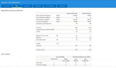

Vraagje voor de Fritzbox specialisten ,heb nu een Fritzbox 7360 met versie 06.52
De Fritzbox 7360 krijgt geen update meer?

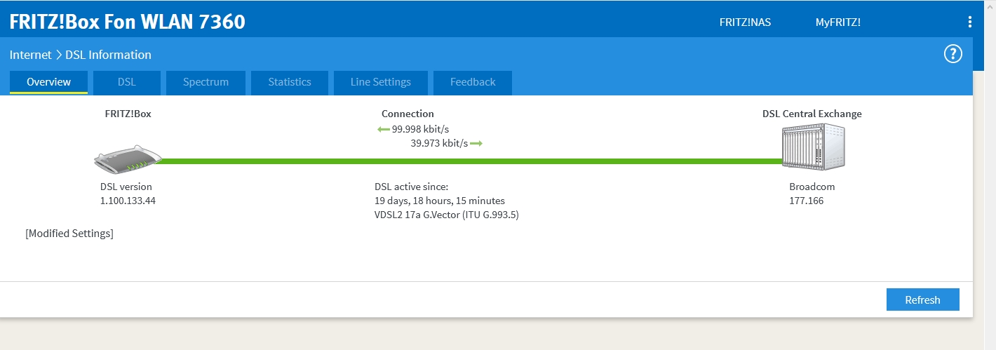

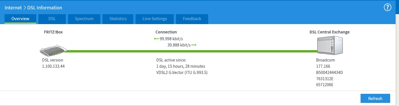

Waterboy
Berichten: 572
Bedankt: 18 keer

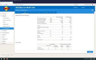

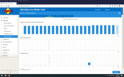

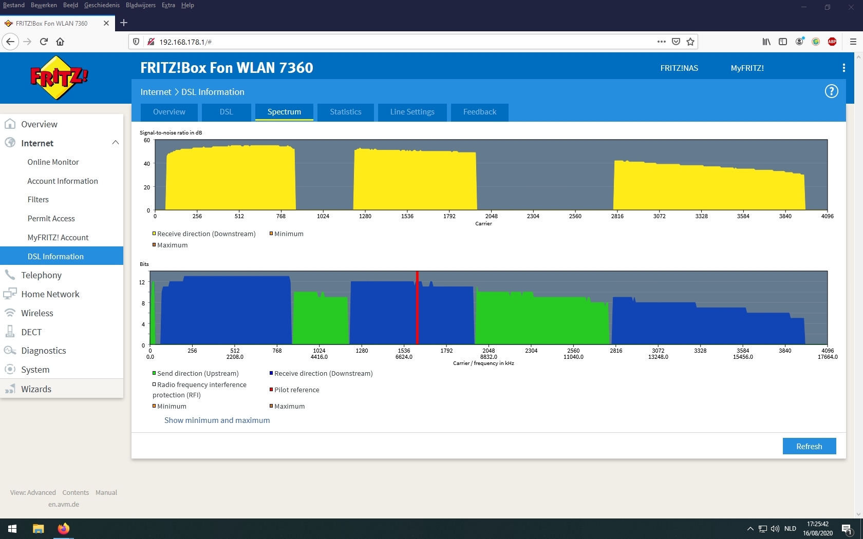

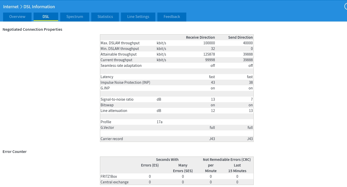

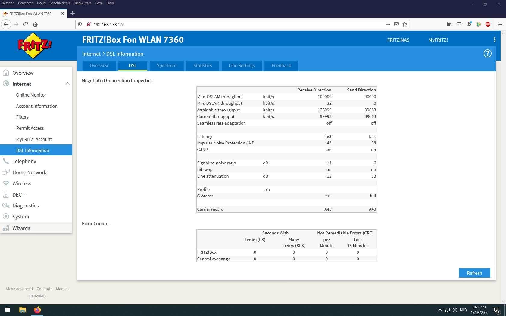

Vandaag dsl verbinding nog maar eens verbroken.
Heeft het zin iets aan de line settings te veranderen?
VoIP:OVH
Berichten: 18725
Bedankt: 3833 keer
Recent bedankt: 8 keer
Waterboy schreef:Vandaag dsl verbinding nog maar eens verbroken.
Wat je hier ziet is een lijn, waarvan het upload profiel (40.000 kbit/s) hoger is dan wat de lijn aankan (39.838 kbit/s) :-) .
Op zich geen probleem, maar in België zéér uitzonderlijk, gezien de profielen.
De Fritz!Box heeft dus van Proximus de "toelating" gekregen om te syncen aan 40.000 kbit/s, maar zal dat niet doen.
Deze is namelijk ingesteld op een target (upload) SNR van 6dB, die hij bereikt bij een (upload) snelheid van 39.837 kbit/s.
Gezien 6dB "op het randje" is, riskeer je dus nu en dan een resync.
Je kan 2 zaken doen:
  1. ofwel ermee leven dat je "op het randje" synct, en af en toe een re-sync krijgt (met de kans dat DLM je straks terug op 35 Mbit/s gooit) :-( .
  2. ofwel zelf de target SNR verhogen. Hiermee geraak je uit de "gevarenzone", zal de stabiliteit verhogen (SNR > 6dB), maar de snelheid zal iets verminderen
Ga naar de Line settings, en schuif de upload SNR slider helemaal naar links (max. stabiliteit).
De Fritz!Box zal re-syncen (geen reboot), en je zal zien dat de upload snelheid iets daalt, maar de stabiliteit (SNR) verhoogt.
[Graag screenshot :wink:].
Hou dit een tijdje aan, en dan kan je eventueel, in kleine stapjes, terug de snelheid verhogen, maar zorg ervoor dat de SNR boven de 6dB blijft. En doe dat ook niet te frequent, anders kan DLM de verkeerde conclusies trekken...
PS. Ik begrijp dat je graag op 100/40 zou blijven, maar een stabiele 100/35 is misschien wel beter, dan een 100/40 die er regelmatig uit ligt :wink: .

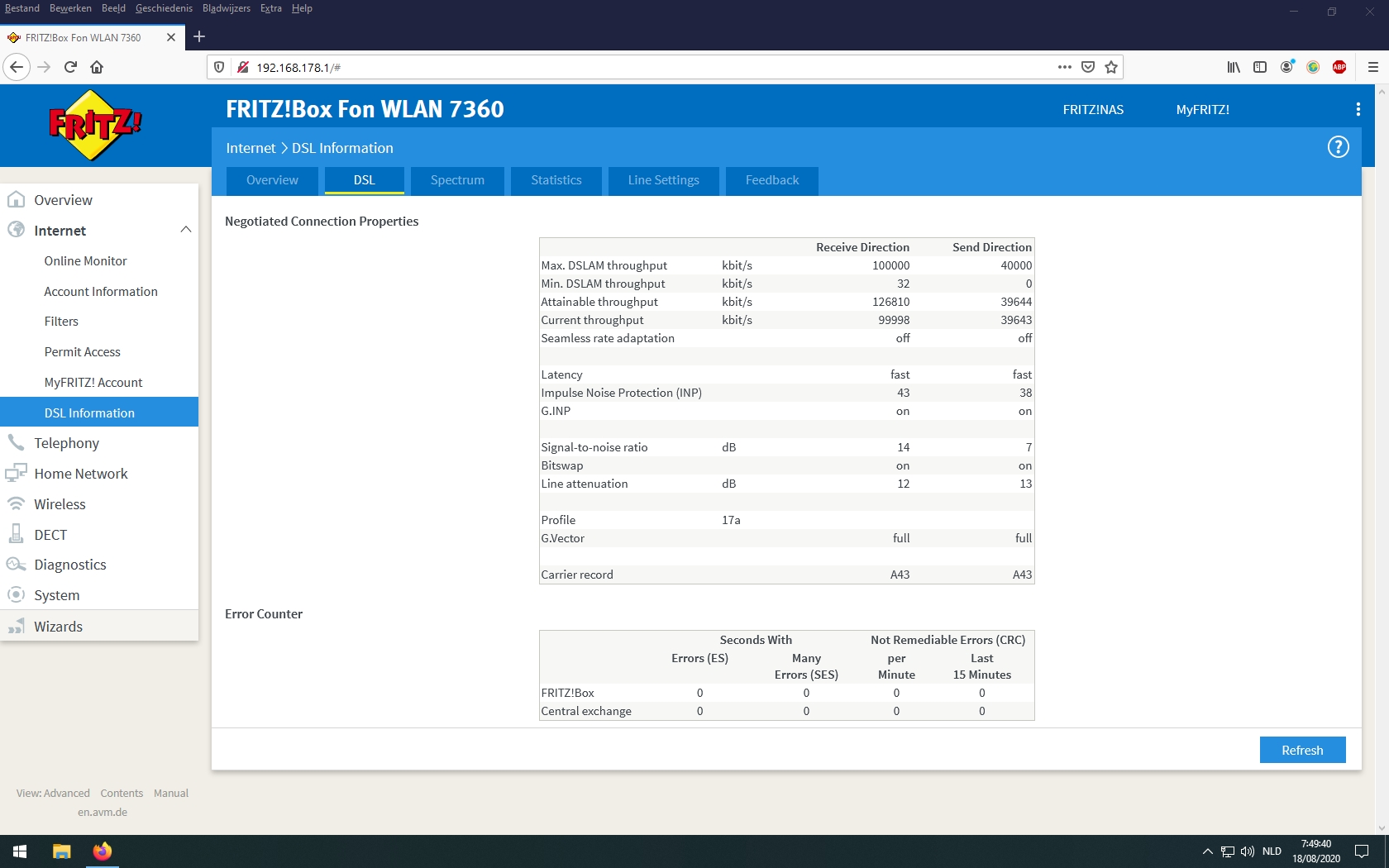

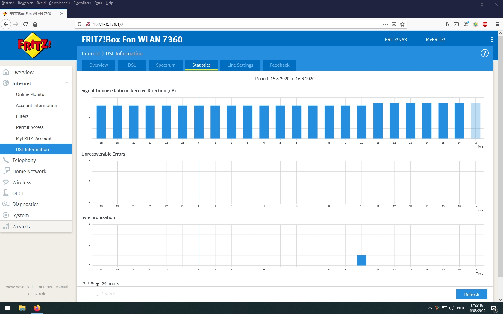

Waterboy
Berichten: 572
Bedankt: 18 keer

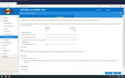

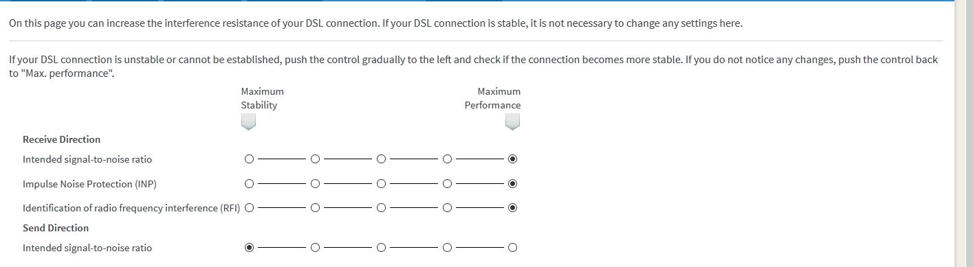

Heb de raad opgevolgd.
VoIP:OVH
Berichten: 18725
Bedankt: 3833 keer
Tja, nu ben ik een beetje sprakeloos (verkeerd advies :-( )
Ik had gedacht dat dit meer effect zou hebben, niet dus (SNR op 6dB gebleven).

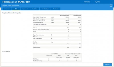

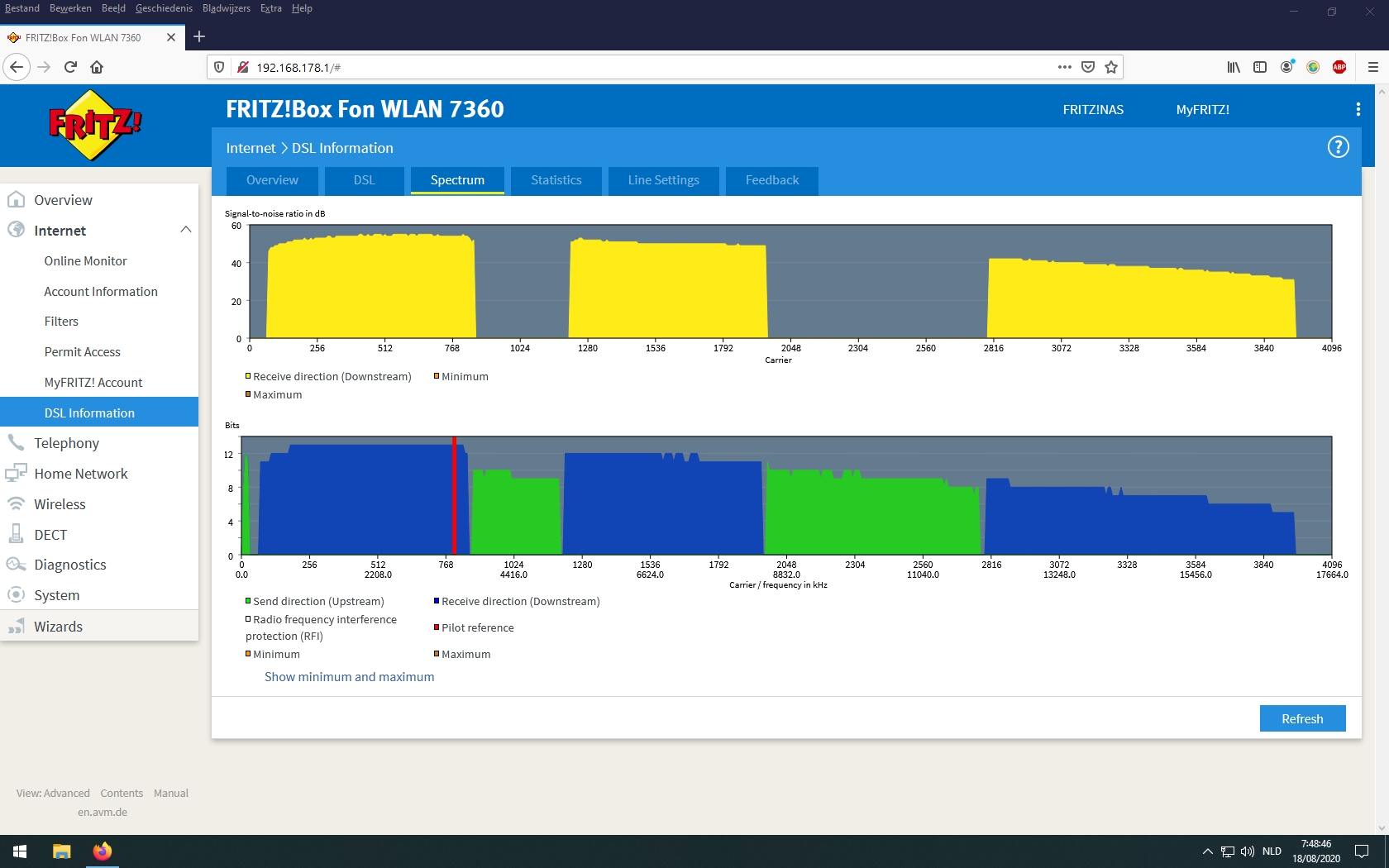

Heb de splitter weggenomen.

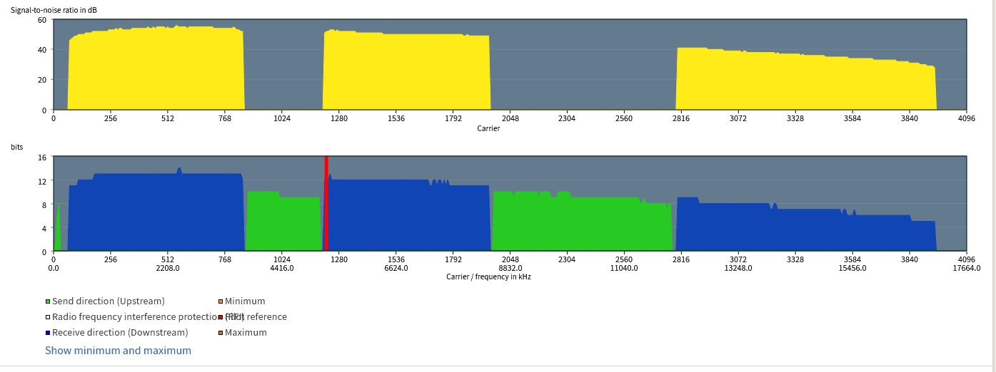

Waterboy
Berichten: 572
Bedankt: 18 keer
Vandaag al drie maal de verbinding weggeweest,zou liever een 100/35 verbinding hebben die stabiel is dan een 100/40 die geregeld uitvalt. :-(

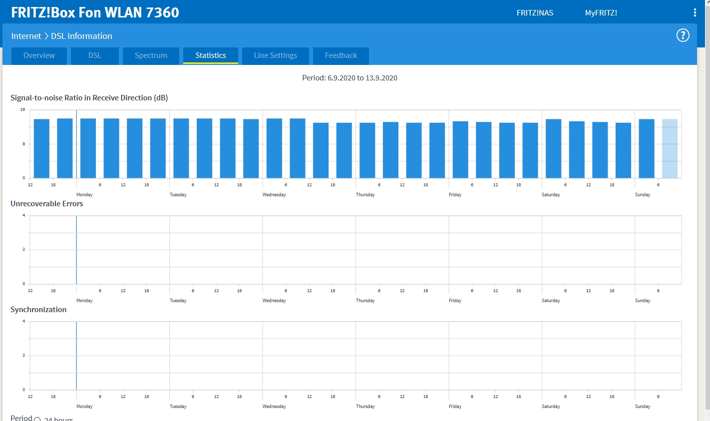

Waterboy
Berichten: 572
Bedankt: 18 keer

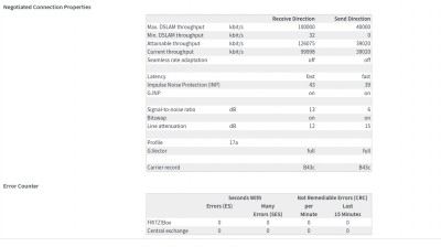

Reeds 19 dagen online.Waarschijnlijk als de upload SNR op 7 db blijft geen problemen?
VoIP:OVH
GuntherDW
Berichten: 1139
Locatie: zwijndrecht
Bedankt: 78 keer
Je attainable zit nog altijd onder de max/profiel waarde. Ik blijf me verbazen dat je een 100/40 profiel krijgt.
Dit lijkt bijna op een technieker die je profiel vastgezet/geconfigged/gepruld heeft, dat kan bijna niet anders.
Maargoed, 7dB is beter, maar nog altijd kantje boortje. Als het op 7 blijft is de kans op een sync loss minder maar ik zou me hier toch vragen bij stellen.
Njagoed, dat hele profiel gebeuren van proximus is merde te noemen. Gewoon de modem laten kiezen en seamless rate adaptation aanzetten op up en download zodat je bij een hickup niet opeens een syncloss te verduren krijgt.
Njagoed, de kans dat Proximus daar ooit aan gaat beginnen voor VDSL2 "EOL" is, is vrij klein spijtig genoeg...
