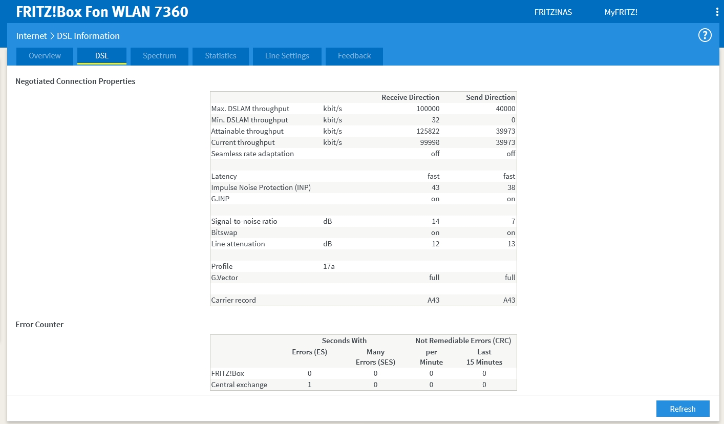

Vandaag al drie maal de verbinding weggeweest,zou liever een 100/35 verbinding hebben die stabiel is dan een 100/40 die geregeld uitvalt. :-(
VoIP:OVH
Waterboy
Berichten: 570
Bedankt: 18 keer
Reeds 19 dagen online.Waarschijnlijk als de upload SNR op 7 db blijft geen problemen?

Je attainable zit nog altijd onder de max/profiel waarde. Ik blijf me verbazen dat je een 100/40 profiel krijgt.
Dit lijkt bijna op een technieker die je profiel vastgezet/geconfigged/gepruld heeft, dat kan bijna niet anders.
Maargoed, 7dB is beter, maar nog altijd kantje boortje. Als het op 7 blijft is de kans op een sync loss minder maar ik zou me hier toch vragen bij stellen.
Njagoed, dat hele profiel gebeuren van proximus is merde te noemen. Gewoon de modem laten kiezen en seamless rate adaptation aanzetten op up en download zodat je bij een hickup niet opeens een syncloss te verduren krijgt.
Njagoed, de kans dat Proximus daar ooit aan gaat beginnen voor VDSL2 "EOL" is, is vrij klein spijtig genoeg...

GuntherDW schreef:Je attainable zit nog altijd onder de max/profiel waarde. Ik blijf me verbazen dat je een 100/40 profiel krijgt.
Dat mijn profiel zou vastgezet zou zijn zou me verbazen,dan zal het toch zonder mijn medeweten zijn.
Seamless rate adaptation aanzetten zal niet gaan op een Fritzbox 7360 denk ik.
