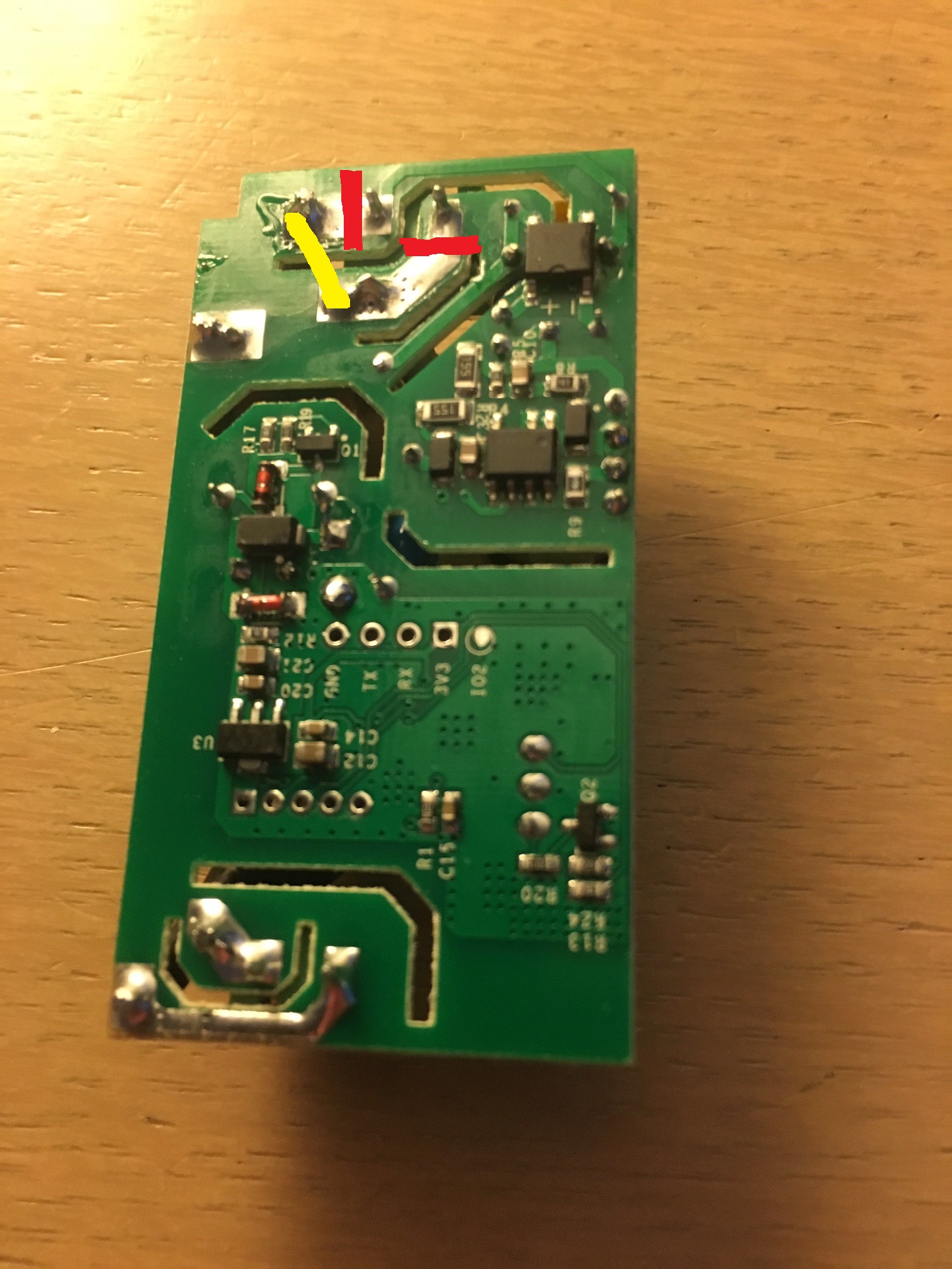

Hallo,
Ik heb sinds vandaag 3 Sonoff basic.
Nu dacht ik er aan om één te gebruiken als garagepoort opener via Siri met homebridge.
Ik heb een muurschakelaar in de garage om de poort te openen en te sluiten.
Als ik daar een Sonoff basic tussen plaats (dus voor de schakelaar), zou dit werken?
Alvast bedankt voor de reacties.

als je die sonoff kan instellen voor "drukknop" dus nie AAN of UIT .. zal dat prima gaan . ( aan/uit moet je direct weer uit zetten.. sommige motoren doen maar iets na loslaten drukknop )
Garage motor is meestal maar kort pulsje .. je gaat natuurlijk nooit zeker weten of poort open of dicht is .
gewoon relais contactje parallel op de garage opener drukknopje ( NO open contact gesioleerd van de 230V !!! dus wss moet je baantje onderbreken )
google eens op "sonoff momentary relay" ..
deze video legt perfect uit hoe je moet doen .. en inching enable op de sonoff op bepaalde tijd ( dat hij maar x tijd contact geeft )

tdemeyer
Berichten: 769
Locatie: Ronse
Bedankt: 46 keer
Daddy007 schreef:Niemand een idee hoe deze versie aan te passen is.
Ik heb al heel wat gezocht, maar nog niet gevonden.
Heb geen zin om mijn garagepoortmotor om zeep te helpen. :?
Als ik de foto's bekijk, dan volstaat het volgens mij om die twee zwarte kabels weg te halen. Die verbinden zo te zien de 220V voeding met enerzijds rechtstreeks de aansluiting aan de andere kant, en anderzijds de ingaande poot van het relais...
Dan heb je in ieder geval al een onafhankelijke uitgang waar je mee kan schakelen...
De drukknopfunktie van je garagepoort: is dat een eenvoudige drukknop?? (ttz: 1 keer drukken = open, nog eens drukken = dicht) in dat geval kan je het relaiscontact daar parallel over zetten..
Inderdaad, dat is zo een drukknop.
Ik kan de Sonoff via de EWeLink app ook zo instellen, dus éénmaal drukken = aan en na een 1/2 second terug naar uit.
Maar de Sonoff heeft 220v nodig en ik denk dat de drukknop in de garage 5v heeft.
Daddy007 schreef:Maar de Sonoff heeft 220v nodig en ik denk dat de drukknop in de garage 5v heeft.
220V op z'n ingang (en die heb je want je hebt de motor van je garagepoort), en het uitgangscontact is nu een relais (maw. je drukkknop).
PS. In de veronderstelling dat dit een gemodificeerde Sonoff is die geen 220V op z'n uitgang meer zet :!:

tdemeyer
Berichten: 769
Locatie: Ronse
Bedankt: 46 keer
'Even de foto's bekeken. De kabeltjes mag je laten zitten.
2 baantjes doornemen, één brugje leggen.
Rood = weghalen (lang leve de Dremel)
Geel = brugje leggen (lang leve de soldeerbout :) )
Als collega UB-ers dit even kunnen dubbelchecken? (ik dacht dat de contacten onderaan de voeding waren, maar 't is omgekeerd..)

Ik durf daar naar iets op te zeggen zonder dat ik het met mijn multimeter heb gecheckt. Het gaat tenslotte om netspanning hier...
Olli
Berichten: 30
Lid geworden op: 25 dec 2018, 23:15
Als ik de website bekijk hebben ze geen europese goedkeuring voor laagspanning ...
Dus als die poort niet te sturen is met extra lage spanning zou ik er af blijven!

Zou het dan wel lukken met een Sonoff SV?
devastator
Berichten: 1338
Locatie: Pelt
Bedankt: 70 keer
Met een SV gaat dat wel ja, daar had ik het mee gedaan.
[Link]
2 weerstanden verwijderen (met een schroevendraaier), de SonOff poweren via de pin header en dan de input terminals kortsluiten.

Vandaag de installatie gedaan.
Sonoff SV voorbereid zoals in de link van devastator.
Aaangesloten op de garagepoortmotor en works like a charm :banana: .
Kan de poort bedienen via "Woning, Siri, Homebridge en EWeLink"
Om volledig te zijn, ik run Homebridge op een Synology DS 918+ via Docker.
Iedereen bedankt voor de hulp! :beerchug:
