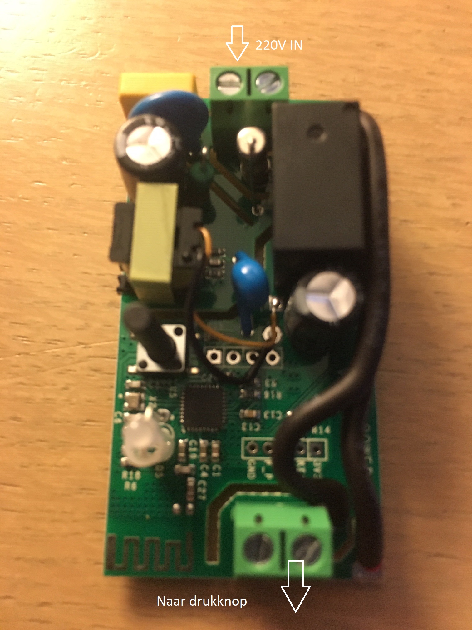

Hallo,
Ik heb sinds vandaag 3 Sonoff basic.
Nu dacht ik er aan om één te gebruiken als garagepoort opener via Siri met homebridge.
Ik heb een muurschakelaar in de garage om de poort te openen en te sluiten.
Als ik daar een Sonoff basic tussen plaats (dus voor de schakelaar), zou dit werken?
Alvast bedankt voor de reacties.

Als ik de foto's bekijk, dan volstaat het volgens mij om die twee zwarte kabels weg te halen. Die verbinden zo te zien de 220V voeding met enerzijds rechtstreeks de aansluiting aan de andere kant, en anderzijds de ingaande poot van het relais...Daddy007 schreef:Niemand een idee hoe deze versie aan te passen is.
Ik heb al heel wat gezocht, maar nog niet gevonden.
Heb geen zin om mijn garagepoortmotor om zeep te helpen.
Dan heb je in ieder geval al een onafhankelijke uitgang waar je mee kan schakelen...
De drukknopfunktie van je garagepoort: is dat een eenvoudige drukknop?? (ttz: 1 keer drukken = open, nog eens drukken = dicht) in dat geval kan je het relaiscontact daar parallel over zetten..
Daddy007
- Berichten: 142
- Lid geworden op: 08 maa 2015, 16:40
- Locatie: Zellik
- Bedankt: 16 keer
Inderdaad, dat is zo een drukknop.De drukknopfunktie van je garagepoort: is dat een eenvoudige drukknop?? (ttz: 1 keer drukken = open, nog eens drukken = dicht) in dat geval kan je het relaiscontact daar parallel over zetten..
Ik kan de Sonoff via de EWeLink app ook zo instellen, dus éénmaal drukken = aan en na een 1/2 second terug naar uit.
Maar de Sonoff heeft 220v nodig en ik denk dat de drukknop in de garage 5v heeft.
220V op z'n ingang (en die heb je want je hebt de motor van je garagepoort), en het uitgangscontact is nu een relais (maw. je drukkknop).Daddy007 schreef:Maar de Sonoff heeft 220v nodig en ik denk dat de drukknop in de garage 5v heeft.
PS. In de veronderstelling dat dit een gemodificeerde Sonoff is die geen 220V op z'n uitgang meer zet

je hebt inderdaad een droog contact nodig.
Als je toch met Sonoff wilt werken, dan hang je er toch gewoon een relais op 220v achter waar dat je wel een droog contact mee kunt maken.

Dat is echt Chinees voor mij.je hebt inderdaad een droog contact nodig.
Ik heb totaal geen kaas gegeten van electriciteit en wil geen risico nemen.
Heb me als suf gezocht hoe je de Sonoff R2 kan aanpassen, maar niks gevonden.
Ik denk dat ik op safe ga spelen en een Sonoff SV gaan aanschaffen, voor de prijs (8,95€) moet ik het niet laten

'Even de foto's bekeken. De kabeltjes mag je laten zitten.
2 baantjes doornemen, één brugje leggen.
Rood = weghalen (lang leve de Dremel)
Geel = brugje leggen (lang leve de soldeerbout
Als collega UB-ers dit even kunnen dubbelchecken? (ik dacht dat de contacten onderaan de voeding waren, maar 't is omgekeerd..)

Ik durf daar naar iets op te zeggen zonder dat ik het met mijn multimeter heb gecheckt. Het gaat tenslotte om netspanning hier...

Zou het dan wel lukken met een Sonoff SV?Als ik de website bekijk hebben ze geen europese goedkeuring voor laagspanning ...
Dus als die poort niet te sturen is met extra lage spanning zou ik er af blijven!

Met een SV gaat dat wel ja, daar had ik het mee gedaan.
[Link]
2 weerstanden verwijderen (met een schroevendraaier), de SonOff poweren via de pin header en dan de input terminals kortsluiten.
[Link]

Inderdaad, heb vandaag de Sonoff SV geleverd gekregen.niet dezelfde print..
Iets voor dit weekend.
ik veronderstel dat ik de Sonoff SV moet voorbereiden in "Isolated mode" en dan de input met een draad kortsluiten.
Right?

Aaangesloten op de garagepoortmotor en works like a charm
Kan de poort bedienen via "Woning, Siri, Homebridge en EWeLink"
Om volledig te zijn, ik run Homebridge op een Synology DS 918+ via Docker.
Iedereen bedankt voor de hulp!
Sonoff SV voorbereid zoals in de link van devastator.
