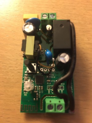

Als ik de foto's bekijk, dan volstaat het volgens mij om die twee zwarte kabels weg te halen. Die verbinden zo te zien de 220V voeding met enerzijds rechtstreeks de aansluiting aan de andere kant, en anderzijds de ingaande poot van het relais...Daddy007 schreef:Niemand een idee hoe deze versie aan te passen is.
Ik heb al heel wat gezocht, maar nog niet gevonden.
Heb geen zin om mijn garagepoortmotor om zeep te helpen.
Dan heb je in ieder geval al een onafhankelijke uitgang waar je mee kan schakelen...

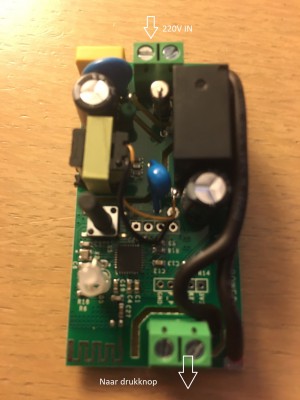

De drukknopfunktie van je garagepoort: is dat een eenvoudige drukknop?? (ttz: 1 keer drukken = open, nog eens drukken = dicht) in dat geval kan je het relaiscontact daar parallel over zetten..
- Berichten: 142
- Lid geworden op: 08 maa 2015, 16:40
- Locatie: Zellik
- Bedankt: 16 keer
Inderdaad, dat is zo een drukknop.De drukknopfunktie van je garagepoort: is dat een eenvoudige drukknop?? (ttz: 1 keer drukken = open, nog eens drukken = dicht) in dat geval kan je het relaiscontact daar parallel over zetten..
Ik kan de Sonoff via de EWeLink app ook zo instellen, dus éénmaal drukken = aan en na een 1/2 second terug naar uit.
Maar de Sonoff heeft 220v nodig en ik denk dat de drukknop in de garage 5v heeft.
220V op z'n ingang (en die heb je want je hebt de motor van je garagepoort), en het uitgangscontact is nu een relais (maw. je drukkknop).Daddy007 schreef:Maar de Sonoff heeft 220v nodig en ik denk dat de drukknop in de garage 5v heeft.

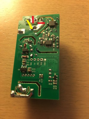

'Even de foto's bekeken. De kabeltjes mag je laten zitten.
2 baantjes doornemen, één brugje leggen.
Rood = weghalen (lang leve de Dremel)
Geel = brugje leggen (lang leve de soldeerbout
Als collega UB-ers dit even kunnen dubbelchecken? (ik dacht dat de contacten onderaan de voeding waren, maar 't is omgekeerd..)

Ik durf daar naar iets op te zeggen zonder dat ik het met mijn multimeter heb gecheckt. Het gaat tenslotte om netspanning hier...
- Berichten: 142
- Locatie: Zellik
- Bedankt: 16 keer
Zou het dan wel lukken met een Sonoff SV?Als ik de website bekijk hebben ze geen europese goedkeuring voor laagspanning ...
Dus als die poort niet te sturen is met extra lage spanning zou ik er af blijven!

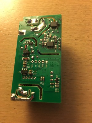

Met een SV gaat dat wel ja, daar had ik het mee gedaan.
[Link]
2 weerstanden verwijderen (met een schroevendraaier), de SonOff poweren via de pin header en dan de input terminals kortsluiten.
[Link]

Vandaag de installatie gedaan.
Sonoff SV voorbereid zoals in de link van devastator.
Aaangesloten op de garagepoortmotor en works like a charm
Kan de poort bedienen via "Woning, Siri, Homebridge en EWeLink"
Om volledig te zijn, ik run Homebridge op een Synology DS 918+ via Docker.
Iedereen bedankt voor de hulp!
