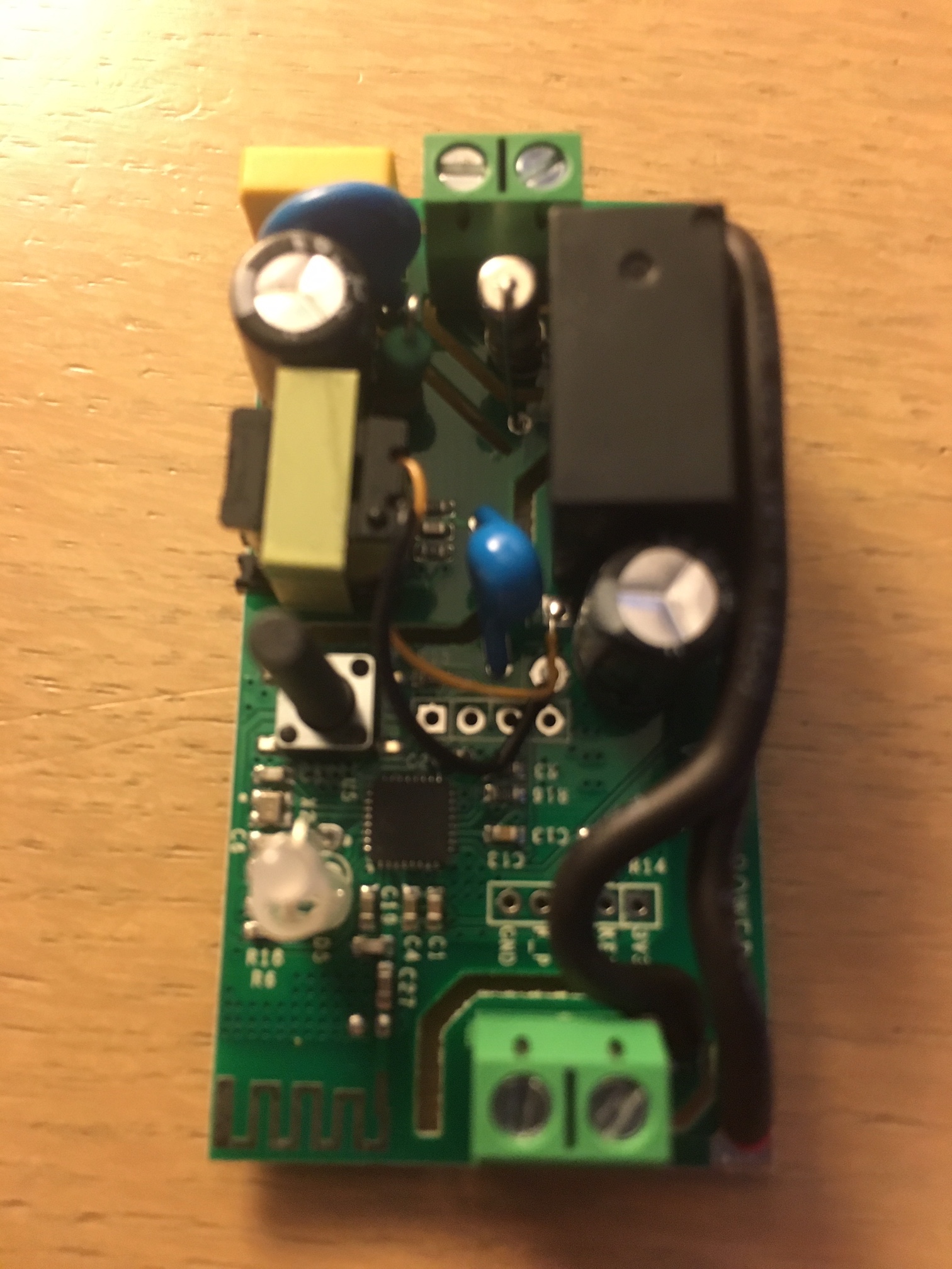

Als ik de foto's bekijk, dan volstaat het volgens mij om die twee zwarte kabels weg te halen. Die verbinden zo te zien de 220V voeding met enerzijds rechtstreeks de aansluiting aan de andere kant, en anderzijds de ingaande poot van het relais...
Dan heb je in ieder geval al een onafhankelijke uitgang waar je mee kan schakelen...
De drukknopfunktie van je garagepoort: is dat een eenvoudige drukknop?? (ttz: 1 keer drukken = open, nog eens drukken = dicht) in dat geval kan je het relaiscontact daar parallel over zetten..

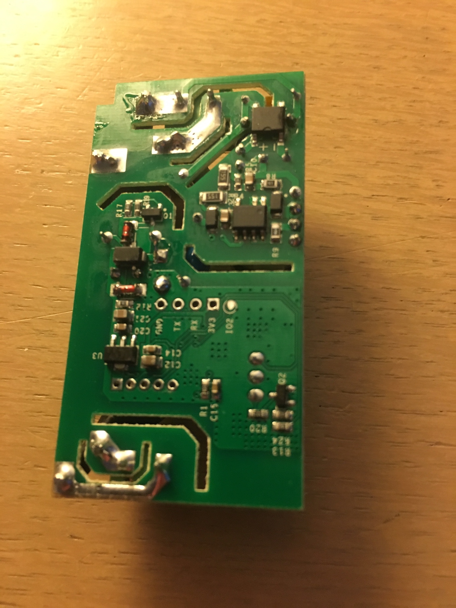

'Even de foto's bekeken. De kabeltjes mag je laten zitten.
2 baantjes doornemen, één brugje leggen.
Rood = weghalen (lang leve de Dremel)
Geel = brugje leggen (lang leve de soldeerbout :) )
Als collega UB-ers dit even kunnen dubbelchecken? (ik dacht dat de contacten onderaan de voeding waren, maar 't is omgekeerd..)
