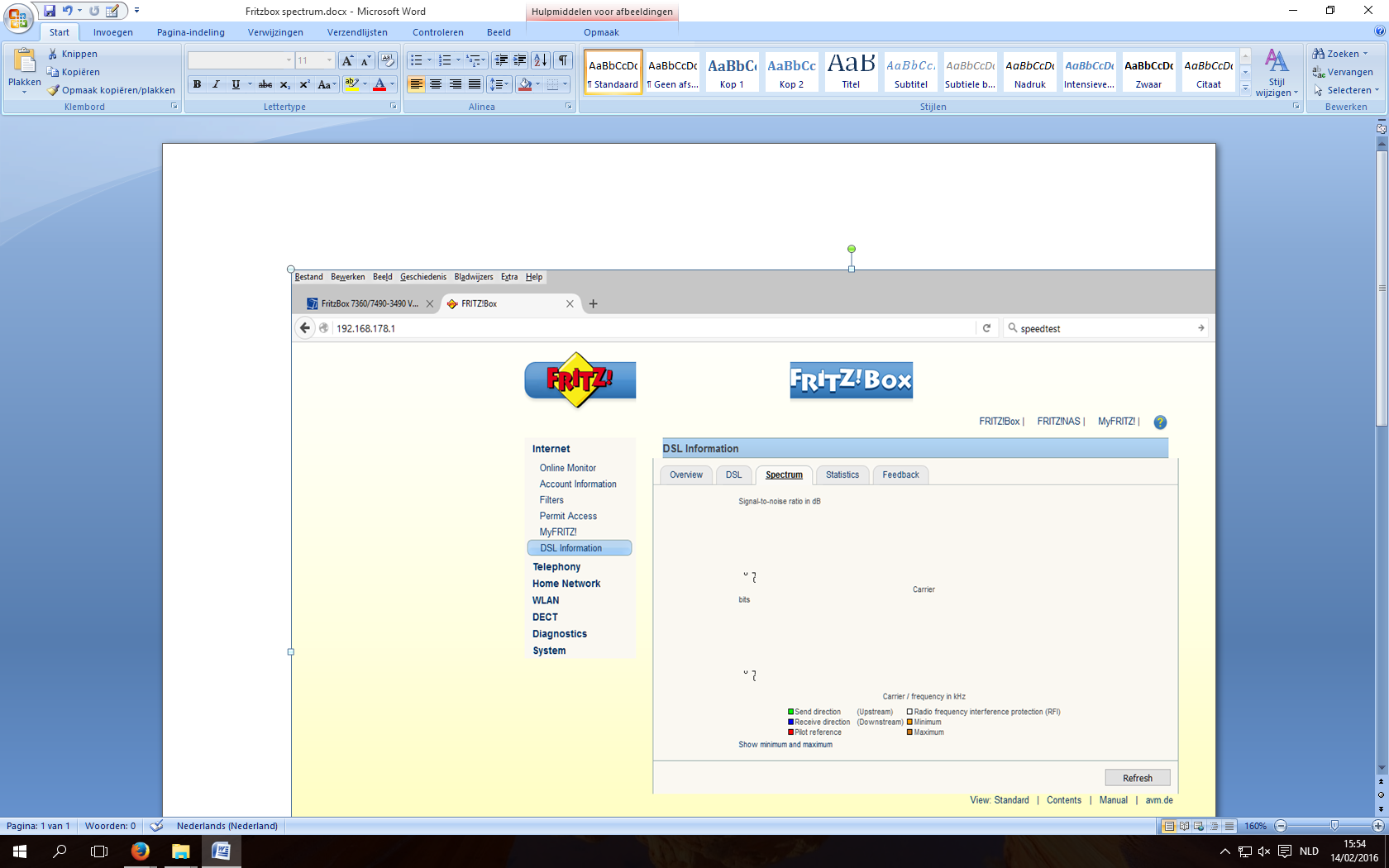

Heb me een nieuwe Fritzbox 7360 aangeschaft.broke23 schreef:philippe_d schreef:Kort, beknopt uit het hoofd:
fritzbox factory reset en opstarten
Bij de eerste opstart krijg je een wizard die vraagt naar Taal, land en Annex. Kies een taal, kies Belgium, en kies Annex B.
Fritzbox start nu opnieuw op, met de instellingen voor Belgie, eventueel met een wizzard om een en ander in te stellen. Onderbreek de wizzard.
Nu krijg je het Hoofdmenu. Stel de Advanced (of Expert) View in.
Ga nu naar Interent > Account information, waar je een Provider drop-down lijst ziet. Kies "Belgacom + TV"
Vul je accounts gegevens in (fx123456@PROXIMUS) en paswoord.
Verder moet je niets instellen.
De optie "belgacom + TV" zorgt ervoor dat internet via Dsl gekozen wordt, de correcte VLANs aangemaakt worden (Vlan 10, Vlan 30), internet krijgt op lan 1 en lan 2, en TV op lan3 en lan4 (bridged)
Nu wil ik deze instellen ,maar bij de provider lijst ,geraak ik niet verder.
Wanneer ik kies voor Proximus ,geraak ik niet verder en komt steeds dezelfde vraag.
Ook wanneer ik een andere provider kies geraak ik niet verder.
Met internet wil de Fritzbox verbinden ,maar mijn accont instellen lukt niet.
Wie kan me verder helpen?

Bovenstaande instructies niet correct gevolgd
Je zit nog niet in de Advanced View!
Je moet één keer klikken, onderaan rechts op "Standard View". Dan schakelt hij over naar Advanced View.
Probeer dan nog eens?

Inderdaad was even te vlug
Nog een paar vraagjes.
Spectrum bij deze Fritzbox geeft hij niet.
Logoff knop zie ik ook niet staan.
Ook andere lijnwaardes nu t.o.v. mijn Fritzbox 7570
Screenshots aangepast

Hey Waterboy, hoe doe je dat met die print-screens ? Deze zijn zeer slecht tot zelfs niet leesbaar.
Waarom niet simpel print-screen > save als image en dan de .png bestanden toevoegen als bijlage onder je reactie ...?

Die screenshot ziet er niet goed uitWaterboy schreef:Spectrum bij deze Fritzbox geeft hij niet.
Normaal zou daar bovenaan het type moeten staan (Fritzbox 7360)?
Geen idee wat er misloopt ...

Heb deze Fritzbox 7360 net nieuw uit de doos gehaald.
Er stond versie 6.20 op en heb een update gedaan naar versie 6.30.
Moet ik alles terugzetten naar fabrieksinstellingen?

Je kan eens proberen met een factory reset?Waterboy schreef:Heb deze Fritzbox 7360 net nieuw uit de doos gehaald.![]()
Of een firmware recovery?
Of misschien is het uw browser die deze vreemde output geeft?

Is er vectoring actief of niet, of net geworden? Heb je onlangs iets aan de bedrading gedaan? Aftakkingen zijn uit den boze bij vectoring. Je gaat gegarandeerd op fall back. Per toeval ooit een freetz gedraaid? Misschien belachelijke vraag, maar ben je zeker dat 06.30 erop staat? 06.20 geeft ook gegarandeerd problemen.

FRITZ!Box Fon WLAN 7360
FRITZ!OS 06.30
Onlangs deze vervangen met de NTP2007. In A en B de draden die in de oude telefoon aansluiting zaten aangesloten. En gewoon de blok (6pin splitter) erop geplaatst. Met de 2 switches erop die aanstaan... ik neem aan dat dit gewoon juist is? voor de issues had ik 74 mbps download en 8,71 mbps upload

Ik ben geen specialst, spijtig. Maar ik vermoed dat de aansluiting dus niet correct is, vandaar het fallback profiel. Ik denk ook dat je vaste telefonie hebt?
De invoerdraden komen normaal toe op de NTP2007 aansluitdoos op de zwarte klem. In het 6-polig contact komt de DSL-splitter die zo naar je fritzbox gaat. De telefoon kan je rechtstreeks op de RJ11 poorten bovenaan de contactdoos aansluiten.
Specialisten, corrigeer mij als ik het fout heb.

Een vectoring fall back profiel (7/0.5) is normaal te wijten aan een niet whitelisted modem, of verkeerde Firmware, of verkeerde DSL driver.icekiller2k6 schreef:Ik heb een 7360 op 6.30 en deze zit nu op een repair profile van 7,36mbits en 575kbits up...
Een REPAIR profiel (vb 9/0.5) is normaal te wijten aan wijzigingen in de binnen bekabeling
Om van een repair profiel af te geraken, moet je een TBF (lijntest) doen via 0800 22424 - nadat de installatie in orde is
Om van een fall-back profiel af te geraken moet je de juiste modem/firmware/driver gebruiken.
Geen idee wat bij jou de oorzaak is
Maar of het Franstalig Forum (ADSL BC) zag ik ook een FritzBox gebruiker die op REAPIR kwam na een upgrade naar 06.30
Ik zou dus eventueel terug downgraden naar 06.20?

Bedankt voor de verduidelijking. Dus moeten we verder zoeken.philippe_d schreef:Een vectoring fall back profiel (7/0.5) is normaal te wijten aan een niet whitelisted modem, of verkeerde Firmware, of verkeerde DSL driver.
Maar als ik het begrijp is die Franstalige gebruiker op een repair profiel gekomen, terwijl icekiller2k6 op een fall back profiel zit. Bijkomend issue dus.
