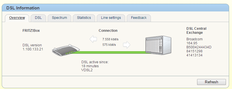

Nu wil ik deze instellen ,maar bij de provider lijst ,geraak ik niet verder.
Wanneer ik kies voor Proximus ,geraak ik niet verder en komt steeds dezelfde vraag.
Ook wanneer ik een andere provider kies geraak ik niet verder.
Met internet wil de Fritzbox verbinden ,maar mijn accont instellen lukt niet.
Wie kan me verder helpen?

Bovenstaande instructies niet correct gevolgd
Je zit nog niet in de Advanced View!
Je moet één keer klikken, onderaan rechts op "Standard View". Dan schakelt hij over naar Advanced View.
Probeer dan nog eens?

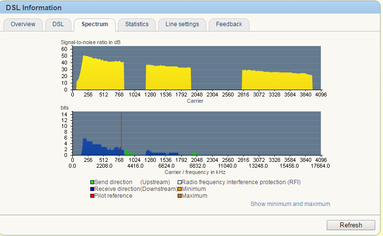

Inderdaad was even te vlug
Nog een paar vraagjes.
Spectrum bij deze Fritzbox geeft hij niet.
Logoff knop zie ik ook niet staan.
Ook andere lijnwaardes nu t.o.v. mijn Fritzbox 7570
Screenshots aangepast

Die screenshot ziet er niet goed uitWaterboy schreef:Spectrum bij deze Fritzbox geeft hij niet.
Normaal zou daar bovenaan het type moeten staan (Fritzbox 7360)?
Geen idee wat er misloopt ...

Heb deze Fritzbox 7360 net nieuw uit de doos gehaald.
Er stond versie 6.20 op en heb een update gedaan naar versie 6.30.
Moet ik alles terugzetten naar fabrieksinstellingen?

Je kan eens proberen met een factory reset?Waterboy schreef:Heb deze Fritzbox 7360 net nieuw uit de doos gehaald.![]()
Of een firmware recovery?
Of misschien is het uw browser die deze vreemde output geeft?

Neen, je zit op een lijnkaart die vectoring aankan, maar deze is nog niet actief.
- Berichten: 18692
- Bedankt: 3826 keer
- Recent bedankt: 12 keer
Neen.
Je bent wel aangesloten op een vectoring ROP.
Binnenkort zal vectoring actief worden, dan zie je G.INP = on
Je snelheid zal dan verder verhogen naar 85/15 of zo (zone 2).

Weet iemand of Belgacom de approval doet per provider of gewoon global? Want bij United Telecom zeggen ze dat ze nog geen goedkeuring hebben voor deze firmware... terwijl inderdaad in de changelog gewoon Belgium in staat...
Ik heb een 7360 op 6.30 en deze zit nu op een repair profile van 7,36mbits en 575kbits up...

Is er vectoring actief of niet, of net geworden? Heb je onlangs iets aan de bedrading gedaan? Aftakkingen zijn uit den boze bij vectoring. Je gaat gegarandeerd op fall back. Per toeval ooit een freetz gedraaid? Misschien belachelijke vraag, maar ben je zeker dat 06.30 erop staat? 06.20 geeft ook gegarandeerd problemen.
icekiller2k6
- Berichten: 807
- Lid geworden op: 08 mei 2008, 13:40
- Bedankt: 17 keer
FRITZ!Box Fon WLAN 7360
FRITZ!OS 06.30Onlangs deze vervangen met de NTP2007. In A en B de draden die in de oude telefoon aansluiting zaten aangesloten. En gewoon de blok (6pin splitter) erop geplaatst. Met de 2 switches erop die aanstaan... ik neem aan dat dit gewoon juist is? voor de issues had ik 74 mbps download en 8,71 mbps upload
- petrol242
- Berichten: 4369
Ik ben geen specialst, spijtig. Maar ik vermoed dat de aansluiting dus niet correct is, vandaar het fallback profiel. Ik denk ook dat je vaste telefonie hebt?
De invoerdraden komen normaal toe op de NTP2007 aansluitdoos op de zwarte klem. In het 6-polig contact komt de DSL-splitter die zo naar je fritzbox gaat. De telefoon kan je rechtstreeks op de RJ11 poorten bovenaan de contactdoos aansluiten.
Specialisten, corrigeer mij als ik het fout heb.
- Berichten: 18692
Een vectoring fall back profiel (7/0.5) is normaal te wijten aan een niet whitelisted modem, of verkeerde Firmware, of verkeerde DSL driver.icekiller2k6 schreef:Ik heb een 7360 op 6.30 en deze zit nu op een repair profile van 7,36mbits en 575kbits up...
Een REPAIR profiel (vb 9/0.5) is normaal te wijten aan wijzigingen in de binnen bekabeling
Om van een repair profiel af te geraken, moet je een TBF (lijntest) doen via 0800 22424 - nadat de installatie in orde is
Om van een fall-back profiel af te geraken moet je de juiste modem/firmware/driver gebruiken.
Geen idee wat bij jou de oorzaak is
Maar of het Franstalig Forum (ADSL BC) zag ik ook een FritzBox gebruiker die op REAPIR kwam na een upgrade naar 06.30
Ik zou dus eventueel terug downgraden naar 06.20?
- Berichten: 18692
Ja, inderdaad, zolang de modem geen PPPoE reconnect doet, behoud je hetzelfde IPv4fredo66 schreef:Allé, bedankt, 't is voor de eerste maal dat ik dit verneem. Wil dat ook zeggen dat we ons ip nr behouden (zoals bij Telenet het geval is) of wijzigt het extern ip nog steeds ?philippe_d schreef:Vroeger onderbrak Proximus jouw PPPoE sessie iedere 36 uur (later iedere 96u), en dat was voor de gebruiker zeer vervelend, en voor VoIP zelfs zelfs ongewenst ...
Je kan deze instelling uitschakelen (gezien PX de geforceerde disconnect afgeschaft heeft):
- petrol242
- Berichten: 4369
Bedankt voor de verduidelijking. Dus moeten we verder zoeken.philippe_d schreef:Een vectoring fall back profiel (7/0.5) is normaal te wijten aan een niet whitelisted modem, of verkeerde Firmware, of verkeerde DSL driver.
Maar als ik het begrijp is die Franstalige gebruiker op een repair profiel gekomen, terwijl icekiller2k6 op een fall back profiel zit. Bijkomend issue dus.
