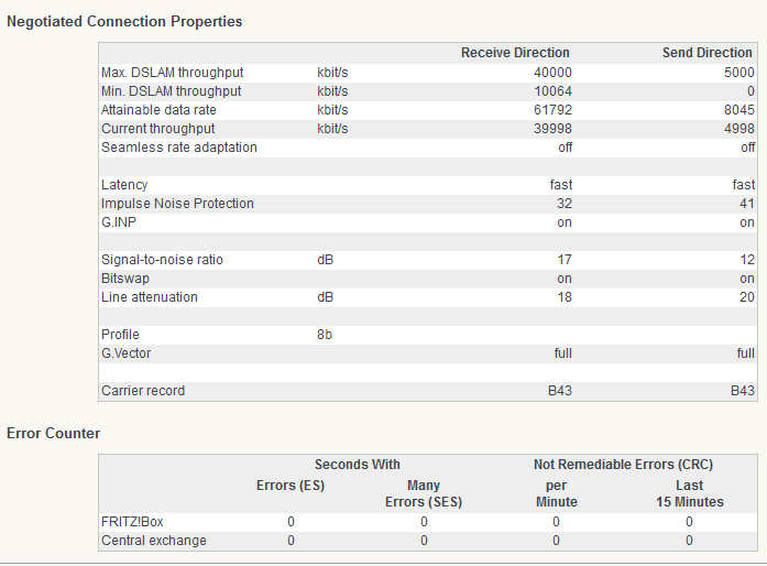

Vectoring zone 3 was reeds actief en nu zie ik sinds vandaag ook verhoging van 30/5 naar 40/5.

kokop schreef:Vectoring zone 3 was reeds actief en nu zie ik sinds vandaag ook verhoging van 30/5 naar 40/5:
                                Receive Direction   Send direction
Attainable data rate   kbit/s   61792               8045
Current troughput      kbit/s   39998               4998
Impulse noise protection           32                 41
Het goede nieuws: uit jouw lijnwaarden is af te lezen dat upstream vectoring ook actief is zone 3.
Blijkbaar past Proximus nu dus vectoring upstream toe op alle vectoring lijnen :-) .
