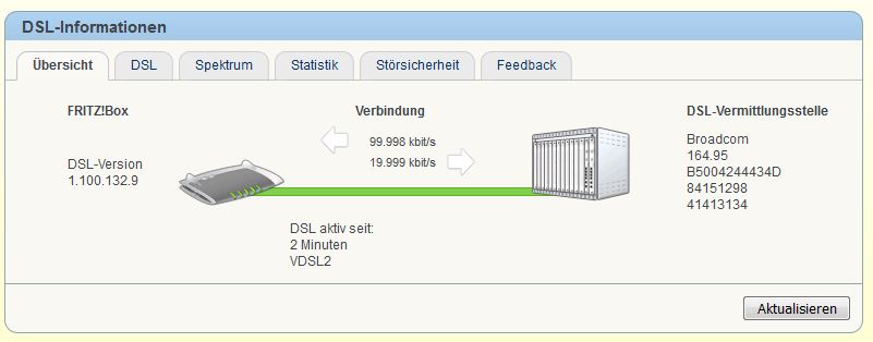

Menace schreef:Weet er iemand of er in Waregem eigenlijk al sprake van vectoring is?
Ja hoor :)
