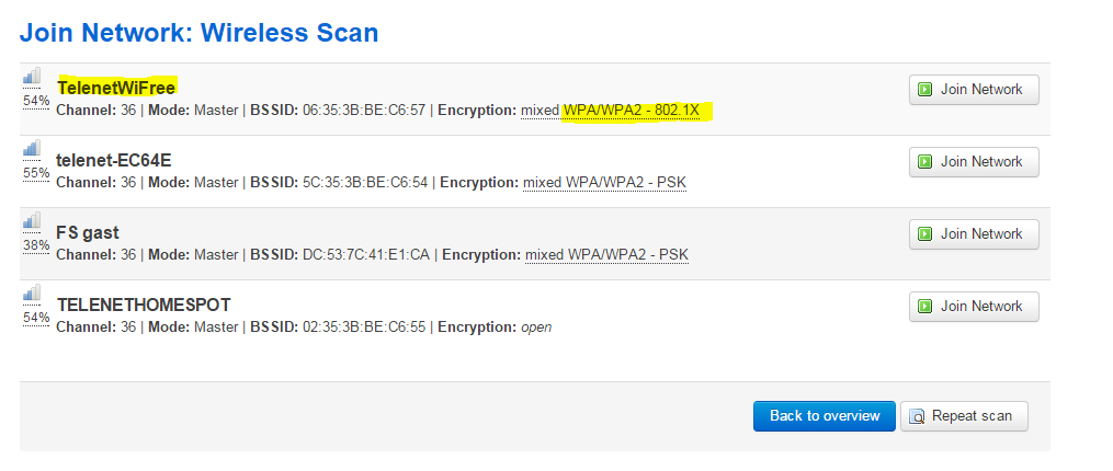

- Berichten: 16
- Lid geworden op: 25 apr 2008, 18:31
- Bedankt: 1 keer
Ik heb dit probleem ook dat na X aantaal uur het internet van wifree stopt. Maar ik moet de router wel niet rebooten. Het volstaat op de OpenWRT even de radio0 te disablen en dan terug te reenablen. Tegelijkertijd blijven de local clients nog steeds verbonden op radio1.fryelectro schreef:Heb hier een RPI met OpenWRT Chaos Calmer 15.05 opgezet en daarop een wifi antenne gehangen.
De connectie lukt perfect, maar na x-aantal tijd (nog niet getimed) verbreekt de verbinden en moet ik de router rebooten om terug verbinding te kunnen maken (manueel lukt dus niet meer tot een reboot)
Iemand dit ook in zijn setup gezien?
Zou het misschien aan de build voor Raspberry Pi liggen? of kan ik beter naar een vorige versie gaan?
Terinfo gebruik ik de Archer C5.
- Berichten: 8
- Lid geworden op: 30 okt 2014, 23:12
- Bedankt: 2 keer
Er zijn er dus en aantal die het met openwrt aan de praat hebben gekregen.
Zou het voor die mensen mogelijk zijn om hier te posten hoe ze het hebben gedaan ... met die certificaten enzo ...
- Berichten: 16
- Bedankt: 1 keer
Heb geen certificaten opgegeven. Had hier ergens gelezen dat het niet moest, toch?
1. In Openwrt, in het wifi gedeelte. Een radio kiezen, en daar op scan doen om je telenet wifi te vinden. Kies de wifree. 2. Dan ko; je terug in de instellingen scherm, doe je edit. Stel de AP in als client. Geef het een naam enzo. Voornaamste is de security: Voor de disconnects, kan je een workaround doen met een script: dat pingd en na een few misses automatische de radio uit en inschakelt. Iets in dien trend. Tenzij iemand een oplossing heeft gevonden?
