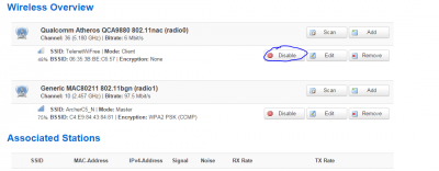

Ik heb dit probleem ook dat na X aantaal uur het internet van wifree stopt. Maar ik moet de router wel niet rebooten. Het volstaat op de OpenWRT even de radio0 te disablen en dan terug te reenablen. Tegelijkertijd blijven de local clients nog steeds verbonden op radio1.

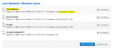

1. In Openwrt, in het wifi gedeelte. Een radio kiezen, en daar op scan doen om je telenet wifi te vinden. Kies de wifree.

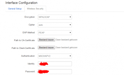

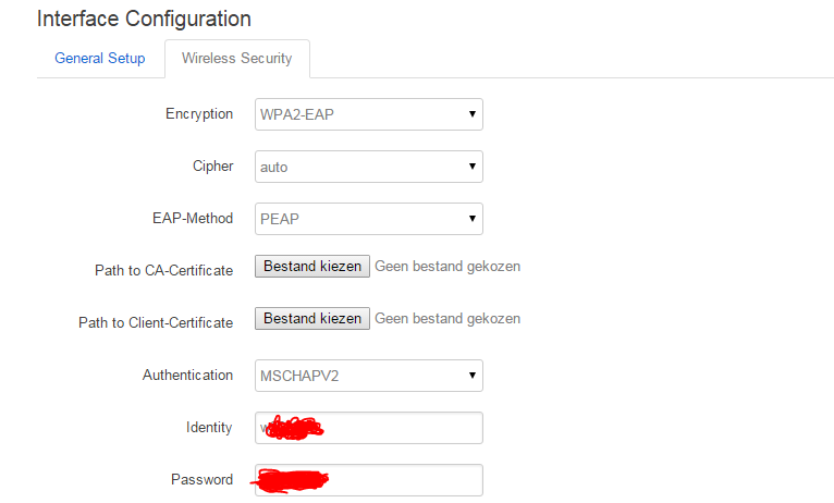

2. Dan ko; je terug in de instellingen scherm, doe je edit. Stel de AP in als client. Geef het een naam enzo. Voornaamste is de security:
Voor de disconnects, kan je een workaround doen met een script: dat pingd en na een few misses automatische de radio uit en inschakelt. Iets in dien trend. Tenzij iemand een oplossing heeft gevonden?
