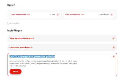

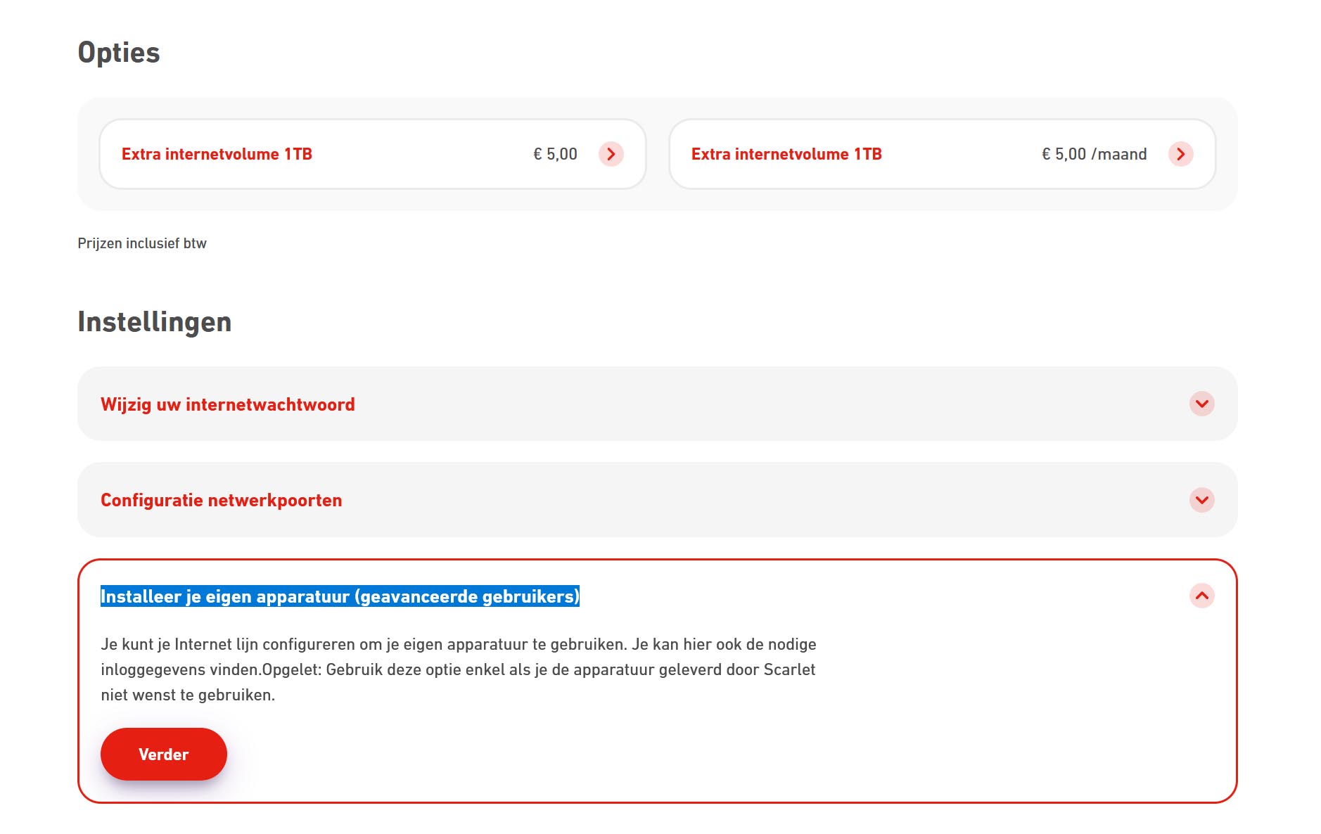

guido4096 schreef: 15 nov 2025, 10:52 Omdat er hierboven wordt gezegd dat het niet lukte om de instelling voor "single vlan" te vinden op de website, bij deze hoe het bij mij werkt.
Ik heb scarlet Trio via VDSL
1) ik login op proximus
2) ik ga naar "Products"
3) dan, bij "Scarlet Trio", druk op de knop "Order a product"
4) dan, "Add an Internet option"
5) dan, "Install your own equipment", waar je uiteindelijke kunt switchen naar Single VLAN
Ik heb nu niet geprobeerd om het op "single vlan" te zetten; het werkt bij mij allemaal, ook ipv6, dus geen zin om iets anders te proberen.

Ik heb zonet de procedure doorlopen zoals door @guido4096 aangegeven en kon hierbij het modem-id van mijn fibermodem opgeven. Ze verschijnt in het overzicht naast de Proximus fiber modem en ze kan ook geactiveerd worden. De internetverbinding valt weg (ik had verwacht dat er extra bevestiging gevraagd zou worden, niet dus) maar had de fiber modem nog niet aangekoppeld. Ik heb via de smartphone de Proximus fiber modem terug moeten activeren en dat ging vlot. Het lijkt er dus op dat er voor een modemswap geen tussenkomst van een Scarlet/Proximus-medewerker vereist is.
Ik hoop later deze week (als het minder erg is dat de internetverbinding er voor lange(re) tijd uitligt) effectief te wisselen en meteen ook te controleren of er automatisch gewisseld wordt van 3VLAN naar 1VLAN (lijkt nu niet het geval te zijn) en of de Scarlet V5c-decoder blijft werken.
Als alles lukt, post ik mijn stappenplan met (gericht geblurde) screenshots.

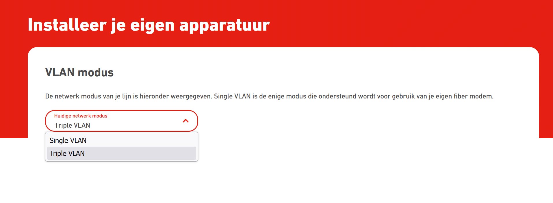

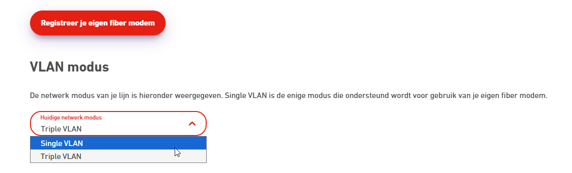

Een update voor al de mensen die een eigen modem willen gebruiken.
Ik heb vandaag voor het eerst in 5 maanden mijn bbox eens opnieuw aangesloten om milaan-sanremo te bekijken op eurosport (de rest stream ik via sporza op mijn fritzbox).
Moest natuurlijk mijn tv box v5c terug opnieuw configureren en mijn lijnnnummer invullen. Ik ken dit natuurlijk niet vanbuiten en ging dus naar myscarlet.be en kijk wat ik zie bij internetproducten: Installeer je eigen apparatuur (geavanceerde gebruikers)
Je kan dus via myscarlet je lijn op single of triplle vvlan zetten
Edit: Heb het zelf juist gedaan, overzet naar single vlan is bijna instant. Moest wel in mijn fritz de instellingen veranderen naar scarlet internetaanbieder (stond op costum ppoe aanbieder). Heb nu eindelijk tv via mijn fritz :)
