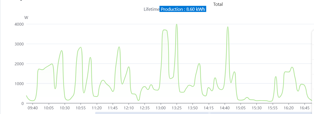

Vandaag (dag is nog niet om, maar zon geeft nu niet veel meer) 4.4 kWh met een oost-west opstelling, aan elke kant 6 panelen van 460Wp (dus 12 panelen)
Dus eigenlijk niet veel opbrengst voor zo een zonnige dag, waarschijnlijk door de oost west ligging en mogelijk ook wat panelen te weinig.
Maar nu zag ik dat ze mijn omvormer waarschijnlijk overgedimensioneerd hebben, het is een SUN2000-4.6KTL-L1. Ik vermoed dat ik er meer panelen op kan hangen (zeker in de winter, niet zeker van de zomer).
Ik kan aan de bekabeling op de (onafgewerkte) zolder, was aan het denken om eventueel wat extra panelen te plaatsen die ik gemakkelijk extra kan aankoppelen in de winter. (met van die T-stuk solar connectors).

- Berichten: 16782
- Bedankt: 1234 keer
Aan de Huawei SUN2000-4,6KTL-L1 kan je 6,9kWp hangen.
Dus er kan veel meer aan.
Ik zie niet in waarom je dat enkel in de winter zou doen.

Niet zeker, officieel dus maar 3 panelen extra, (2 oost en 1 west) 15*460 = 6900. Maar door de oost-west ligging kan het mogelijk dus wel meer zijn. Ik zal eens wat offertes opvragen en kijken wat ze zeggen.

Met het vermogen alleen kom je er niet.
Je moet ook met de maximale spanning van je string rekening houden.
Afhankelijk daarvan kan je panelen in serie of parallel bijplaatsen.

Spanning zit nog rek genoeg op voor serie, 600V per string beschikbaar, panelen die ik nu heb zijn 42.4V Vmp ( of moet ik de Voc waarde van 50.8v gebruiken? )
Maar dat zal ik de leveranciers wel laten uitrekenen.
Maar ook al zijn er maar 2 extra mogelijk zat ik eraan te denken om dus nog wat extra panelen te laten leggen, maar niet te laten aansluiten. En dat ik die dan in de winter zelf erbij koppel via de solar stekkers op zolder. (of eventueel later naar een extra plugin bat als ze goedkoper worden)
