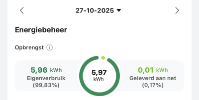

Vandaag haalde ik met mijn 12 x 450wp panelen oost-west gericht een opbrengst van 6,23 kWh en gisteren 6,61 kWh. Zijn dat voor dit type en aantal panelen de normale opbrengsten voor deze tijd van het jaar of zou ik veel meer opbrengst moeten hebben? rekening houdend met bewolking enz ze liggen 10m hoog op plat dak en geen hogere obstakels vlakbij wel verderaf

Nee liggen vast op ingetelde helling 12 of 13 gr. ok maar dan weet ik dat ik geen abnormaal lage opbrengst heb. Installatie is pas nieuw gisteren en vandaag waren de eerste 2 volledige dagen
- Berichten: 7146
- Bedankt: 369 keer
In het voor- en najaar en zeker in de winter staat de zon laag boven de horizon.bartman schreef: 1 maand geleden Nee liggen vast op ingetelde helling 12 of 13 gr. ok maar dan weet ik dat ik geen abnormaal lage opbrengst heb. Intamlatie is pas nieuw gisteren en vandaag waren de eerste 2 volledige dagen
In de zomer hoog.
Panelen met een hellingshoek onder de 30° brengen in de zomer relatief meer op en in de winter minder.
Panelen met een hellingshoek boven de 40° brengen in de winter dan relatief weer meer op dan in de zomer.
Indien het mogelijk is plaats je de panelen dus beter zo vertikaal mogelijk want de "zomerverliezen" doen er niet toe want je hebt dan sowieso doorgaans overproductie terwijl je in de winter elke extra kWh zelf goed kan gebruiken.
Heb je een vaste installatie dan plaats je ze beter op een hellingshoek rond de 32-35°.
Op een plat dak vraagt een hogere hellingshoek echter meer balast want de panelen vangen dan meer wind.
12° hellingshoek is nogal laag voor najaar/winter dus je opbrengst is voor 5400 Wp normaal.

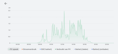

Opbrengst met 16 x 400wp (8xO / 8xW)
- 24/10 - 10.257
- 25/10 - 3.13
- 26/10 - 8.63
- 27/10 - 7.19
Je 6.61 gisteren zit dus zeker goed in vergelijking met mijn 7.19 (omgerekend 6.03)
Mijn opbrengst zat wel tussen 08:00 en 17:15... wat voor mij een goede spreiding is (geen batterij momenteel).
- 24/10 - 10.257
- 25/10 - 3.13
- 26/10 - 8.63
- 27/10 - 7.19

mijn installatie dus 12 x 450wp = 4,5 kwpiek 6oost 6 West op 12 a 13 graden
kWh/kWp
25/10 0,72
26/10 1,22
27/10 1,10
28/10 1,02
29/10 0,74
30/10 1,68
zijn dit dan voor mijn installatie goede resultaten of zou ik hier meer uit moeten halen?
kWh/kWp
25/10 0,72
26/10 1,22
27/10 1,10
28/10 1,02
29/10 0,74
30/10 1,68

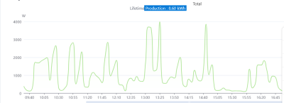

Vandaag (dag is nog niet om, maar zon geeft nu niet veel meer) 4.4 kWh met een oost-west opstelling, aan elke kant 6 panelen van 460Wp (dus 12 panelen)
Dus eigenlijk niet veel opbrengst voor zo een zonnige dag, waarschijnlijk door de oost west ligging en mogelijk ook wat panelen te weinig.
Maar nu zag ik dat ze mijn omvormer waarschijnlijk overgedimensioneerd hebben, het is een SUN2000-4.6KTL-L1. Ik vermoed dat ik er meer panelen op kan hangen (zeker in de winter, niet zeker van de zomer).
Ik kan aan de bekabeling op de (onafgewerkte) zolder, was aan het denken om eventueel wat extra panelen te plaatsen die ik gemakkelijk extra kan aankoppelen in de winter. (met van die T-stuk solar connectors).
- Berichten: 16782
- Bedankt: 1234 keer
- Recent bedankt: 7 keer
Aan de Huawei SUN2000-4,6KTL-L1 kan je 6,9kWp hangen.
Dus er kan veel meer aan.
Ik zie niet in waarom je dat enkel in de winter zou doen.

Hier 15.4 kWh opbrengst (6000 Wp panelen Zuid-Oost).ben144 schreef: 16 uren geleden Vandaag (dag is nog niet om, maar zon geeft nu niet veel meer) 4.4 kWh met een oost-west opstelling, aan elke kant 6 panelen van 460Wp (dus 12 panelen)
4.4 kWh is inderdaad weinig met 5500 Wp panelen?
ben144
- Berichten: 206
- Lid geworden op: 30 mei 2020, 10:56
- Bedankt: 25 keer
Thread hierboven nog eens goed doorgelezen en pvcalc ontdekt, mijn waarden ingegeven en het klopt ongeveer, 4802 Wh (0.9 Wh/Wp) voor vandaag clear-sky theoretisch.
Dus oost-west mag in de zomer dan wel goed zijn, maar in de winter brengt het niets op. (hellend dak). ( Je 6000Wp op zuidoost geeft inderdaad dan rond de 16kWh )
- Berichten: 3835
- Bedankt: 358 keer
Oost/west kan je gerust 11 ipv 6 panelen per kant leggen.ben144 schreef: 15 uren geleden Niet zeker, officieel dus maar 3 panelen extra, (2 oost en 1 west) 15*460 = 6900. Maar door de oost-west ligging kan het mogelijk dus wel meer zijn. Ik zal eens wat offertes opvragen en kijken wat ze zeggen.
Winter en zomer.
Zo lang je onder de 600V blijft is het geen probleem. Voc gebruiken !!!
Daarmee verdubbel je je opbrengst
