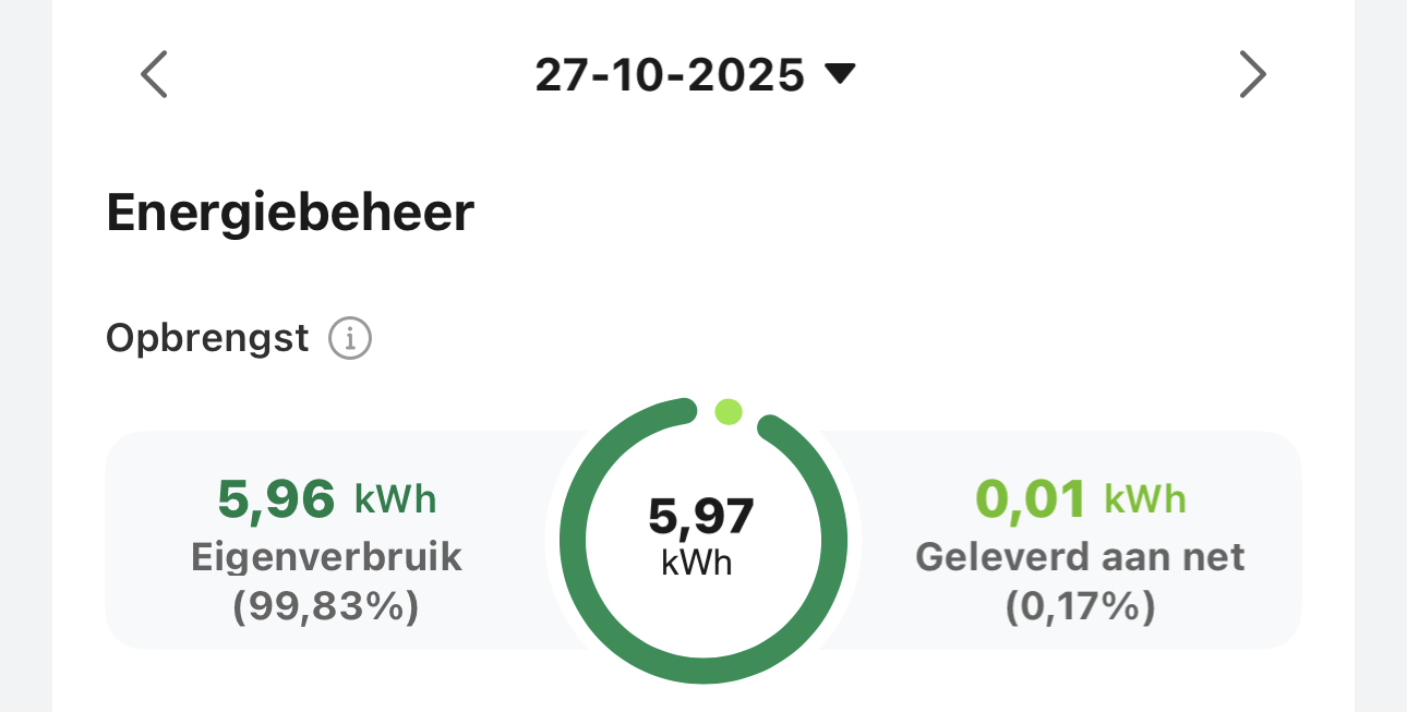

Vandaag haalde ik met mijn 12 x 450wp panelen oost-west gericht een opbrengst van 6,23 kWh en gisteren 6,61 kWh. Zijn dat voor dit type en aantal panelen de normale opbrengsten voor deze tijd van het jaar of zou ik veel meer opbrengst moeten hebben? rekening houdend met bewolking enz ze liggen 10m hoog op plat dak en geen hogere obstakels vlakbij wel verderaf

Nee liggen vast op ingetelde helling 12 of 13 gr. ok maar dan weet ik dat ik geen abnormaal lage opbrengst heb. Installatie is pas nieuw gisteren en vandaag waren de eerste 2 volledige dagen
- Berichten: 7402
- Bedankt: 382 keer
In het voor- en najaar en zeker in de winter staat de zon laag boven de horizon.bartman schreef: 27 okt 2025, 21:00 Nee liggen vast op ingetelde helling 12 of 13 gr. ok maar dan weet ik dat ik geen abnormaal lage opbrengst heb. Intamlatie is pas nieuw gisteren en vandaag waren de eerste 2 volledige dagen
In de zomer hoog.
Panelen met een hellingshoek onder de 30° brengen in de zomer relatief meer op en in de winter minder.
Panelen met een hellingshoek boven de 40° brengen in de winter dan relatief weer meer op dan in de zomer.
Indien het mogelijk is plaats je de panelen dus beter zo vertikaal mogelijk want de "zomerverliezen" doen er niet toe want je hebt dan sowieso doorgaans overproductie terwijl je in de winter elke extra kWh zelf goed kan gebruiken.
Heb je een vaste installatie dan plaats je ze beter op een hellingshoek rond de 32-35°.
Op een plat dak vraagt een hogere hellingshoek echter meer balast want de panelen vangen dan meer wind.
12° hellingshoek is nogal laag voor najaar/winter dus je opbrengst is voor 5400 Wp normaal.

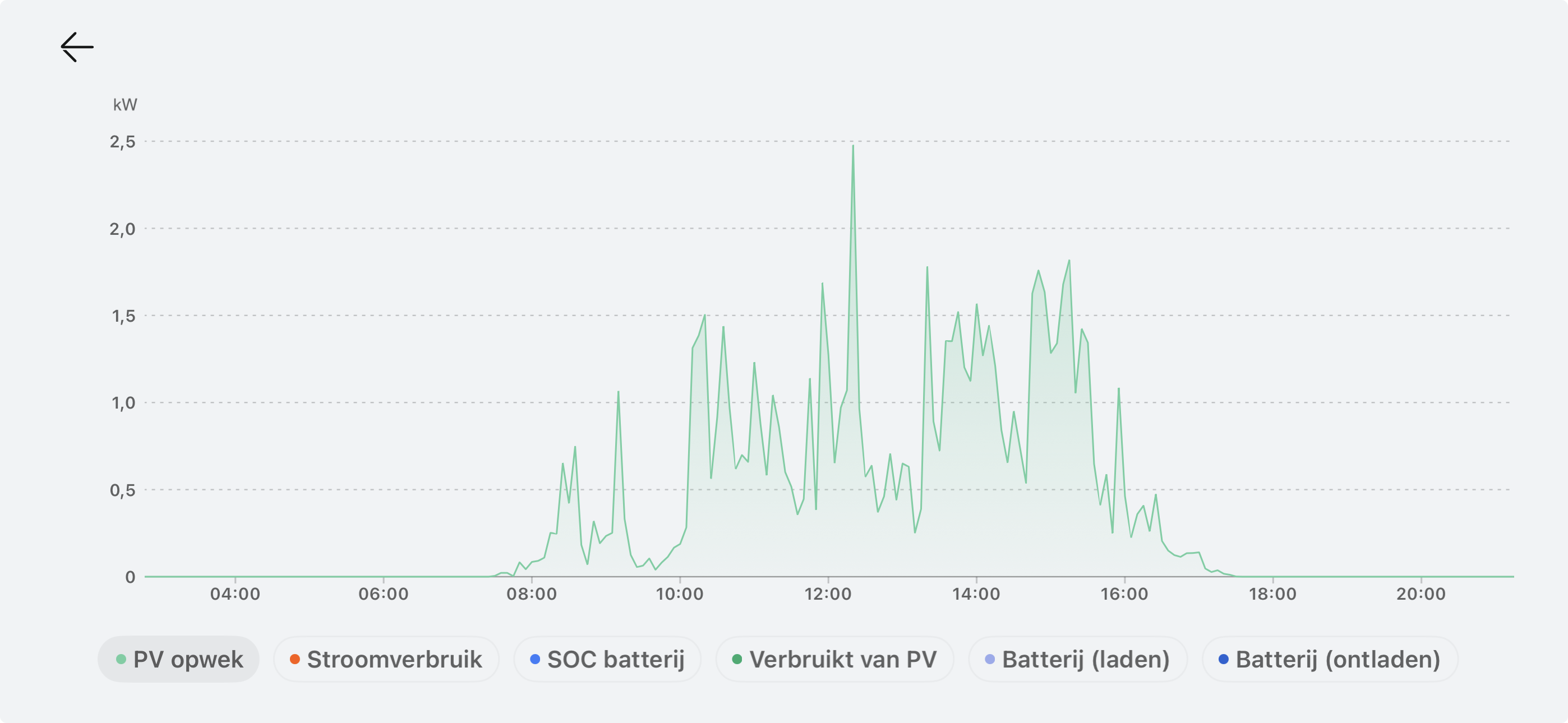

Opbrengst met 16 x 400wp (8xO / 8xW)
- 24/10 - 10.257
- 25/10 - 3.13
- 26/10 - 8.63
- 27/10 - 7.19
Je 6.61 gisteren zit dus zeker goed in vergelijking met mijn 7.19 (omgerekend 6.03)
Mijn opbrengst zat wel tussen 08:00 en 17:15... wat voor mij een goede spreiding is (geen batterij momenteel).
- 24/10 - 10.257
- 25/10 - 3.13
- 26/10 - 8.63
- 27/10 - 7.19

mijn installatie dus 12 x 450wp = 4,5 kwpiek 6oost 6 West op 12 a 13 graden
kWh/kWp
25/10 0,72
26/10 1,22
27/10 1,10
28/10 1,02
29/10 0,74
30/10 1,68
zijn dit dan voor mijn installatie goede resultaten of zou ik hier meer uit moeten halen?
