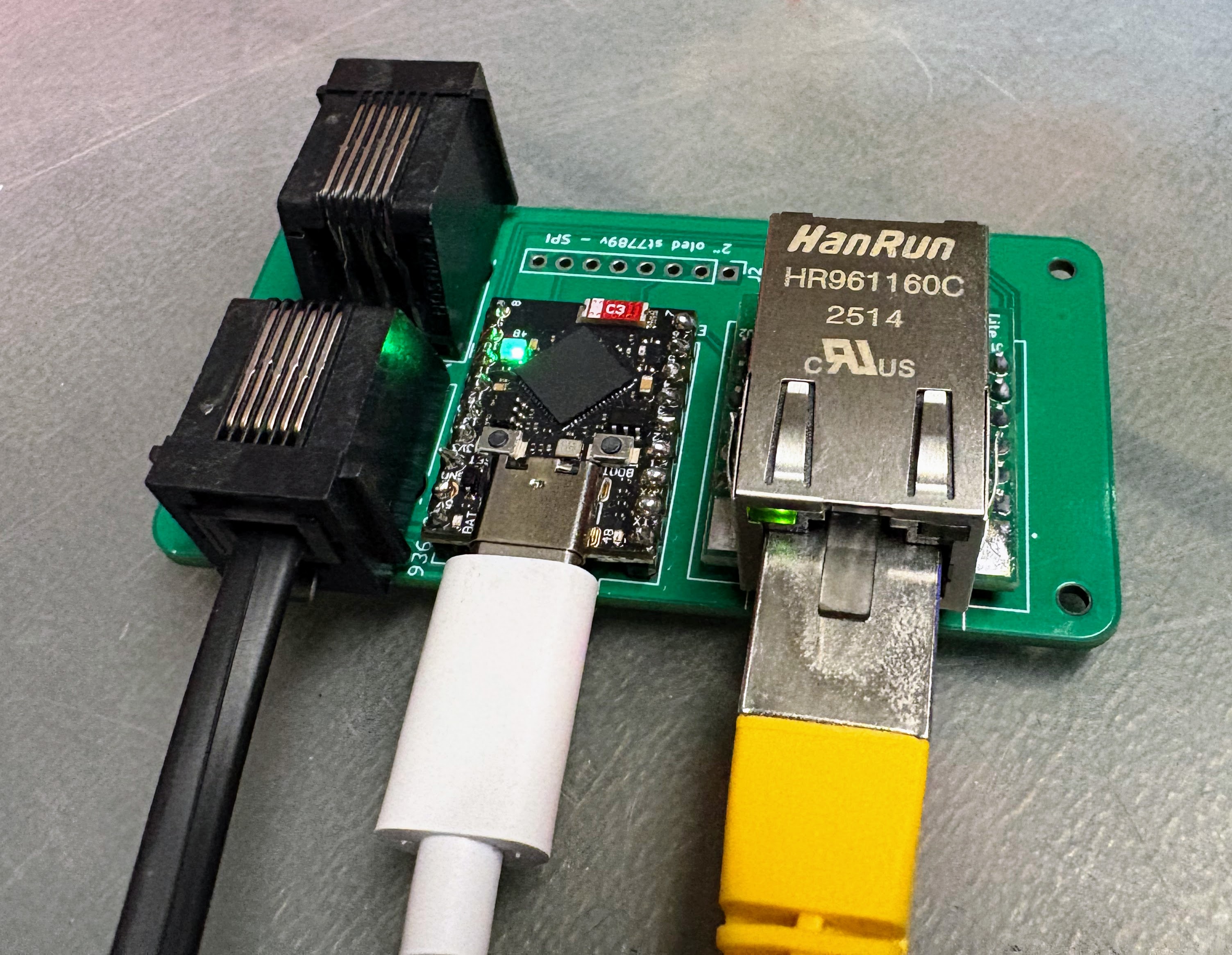

Niet helemaal zoals hierboven beschreven, heb ik een paar maanden geleden me aan een pcb gewaagd:
  • esp32-s3
  • ethernet W5500
  • rj12 connectoren
uitlezen en verwerken in Home assistant werkt helemaal goed.
wat nog work in progress is: uitbreiding van DSMR, de 2e RJ12 connector moet toelaten om de telegrammen rechtstreeks door te kunnen lussen. (zonder dat er een actieve splitter nodig is)

Mooi gedaan, ik zie dat je een aansluiting voorzien hebt voor een SPI Oled scherm.

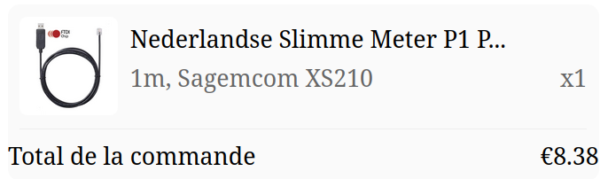

Ondertussen zit ik hier ook met digitale meters E (Landis&Gyr) en G, watermeter wilde hij niet mee vervangen daar er geen muurbeugel gemonteerd zit.
Ik had reeds op voorhand een P1 naar Usb (met FTDI) kabel gekocht van Aliexpress
, deze werd onmiddellijk gezien door mijn Linux laptop en kon via een python scriptje de P1 meter uitlezen.
Daarna aangesloten op een Rpi b3+die bij de meter staat.
In Node Red de P1 reader toegevoegd, alles werkt !
Ik kan nu de gewenste gegevens doorsturen via MQTT, per seconde of via een filter, vb bij elke verandering van waarde.
De Flukso die hier al 12 jaar staat te draaien zal wel nog niet op pensioen gaan. Daar komen de kWh tellertjes PV en Verbruik in de zekeringskast zitten op toe.
Work in progress dus :-)

helaas zal dit moeten herwerkt worden in een v2. W5500 kan in theorie samen met andere devices op de SPI bus, maar in de praktijk loopt alles vast. en natuurlijk zo slim geweest om dezelfde SPI bus te gebruiken :bang:

Hi,
Mijn P1 reader, https://www.zuidwijk.com/product/p1-reader-ethernet/ reboot elke 4h.
Altijd om deze tijdstippen.
09h, 13h, 17h, 21h, 01h, 05h
Maker van P1 reader had dit zelf ook al gehad, aantal jaar geleden en was na 6 maand automatisch opgelost bij hem. Volgens hem, corrupte data die de digitale meter aanlevert en reader laat crashen.
Nog volk in Fluvius gebied die rare dingen zien op deze tijdstippen?

Gebruikt je de spanning van de P1 poort, of heb je er een externe voeding op aangesloten?
Misschien is er op die tijdstippen een (heel) korte onderbreking van de 5V spanning?
Probeer anders eens met een externe voeding (USB-C stekker)...

Nee, momenteel geen extra voeding. Zal dit eens doen, al verwacht ik hier niet veel van.

Geen beterschap met voeding...
