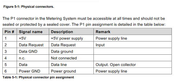

De P1-poort uit de digitale meter mag dan wel dezelfde RJ-11-aansluiting zijn als een netwerkkabel, maar daar loopt niet hetzelfde signaal over. Je hebt dus nog altijd een toestel nodig dat de signalen van de teller converteert naar informatie die een computer kan interpreteren.

Zijn die P1 verlengmodules wel nodig om 40m te overbruggen?anonyme schreef: 19 mei 2024, 11:15 Dus ik vrees dat die verlengmodule mijn enigste oplossing is: dat werkt passief (al zeker aan de kant van de Fluvius meter) en die kan ik tegen de muur schroeven net onder de meter.
Het enige wat voorzien is (speciaal hiervoor) is een UTP kabel tussen mijn appartement en de Fluvius meter.
Kan je niet gewoon een RJ12 (6P6C) stekker op die UTP kabel zetten?
Eigenlijk heb je maar 3 contacten nodig:
. bron: https://www.netbeheernederland.nl/publi ... n-standard
pin 2 - 3 - 6 (RX, ground, TX)
Tenzij je ook de 5V vanuit de DM naar boven wil brengen, dan heb je ook pin 1 + 6 nodig (geen idee of de P1/USB kabel de +5V van de P1 poort nodig heeft).

Ik lees overal dat een P1 kabel ongeveer max 10 meter lang mag zijn, al lees ik ook mensen die zeggen dat ze 40 meter kunnen overbruggen zonder problemen.
Probleem is: uiteindelijk moet ik van P1 naar USB hé (voor in de RPI te steken) met zulks: https://www.sossolutions.nl/slimme-mete ... UHEALw_wcB
Wat ga je dan doen? Die UTP kabel tussen die kabel hierboven steken om die lengte te overbruggen ofzo? USB cable midden door knippen en die UTP daar tussen foefelen?
Alle tips welkom want ik zie het niet dadelijk zonder die verlengmodules die ik postte (liever niet natuurlijk).

Wat ik in gedachten had:anonyme schreef: 20 mei 2024, 09:57 Probleem is: uiteindelijk moet ik van P1 naar USB hé (voor in de RPI te steken) met zulks: https://www.sossolutions.nl/slimme-meter-kabel
- krimp op beide zijden van de UTP kabel een RJ12 (6P6C) stekker (één UTP paar niet gebruiken).
- gebruik een koppelstukje (6P6C) om de UTP kabel met de slimme-meter-kabel) te verbinden.
ik zou die slimme-meter-kabel dus niet doorknippen
Als je op "nummer zeker" wilt spelen, zullen die verlengmoduels inderdaad de beste oplossing zijn, denk ik.anonyme schreef: 20 mei 2024, 09:57 Alle tips welkom want ik zie het niet dadelijk zonder die verlengmodules die ik postte (liever niet natuurlijk).
Dit zijn volgens mij actieve componenten die het signaal versterken (ze nemen +5V spanning van de P1 poort).

Bedankt, ga ik proberen (eens ik verhuist ben). De twisting maakt bij P1 en in deze case niet uit hé? Het is niet zo dat je zoals bij ethernet bepaalde kleurcodes/volgorde moet respecteren als je die RJ45's erop zet?philippe_d schreef: 20 mei 2024, 13:07 Wat ik in gedachten had:
ik zou die slimme-meter-kabel dus niet doorknippen..
