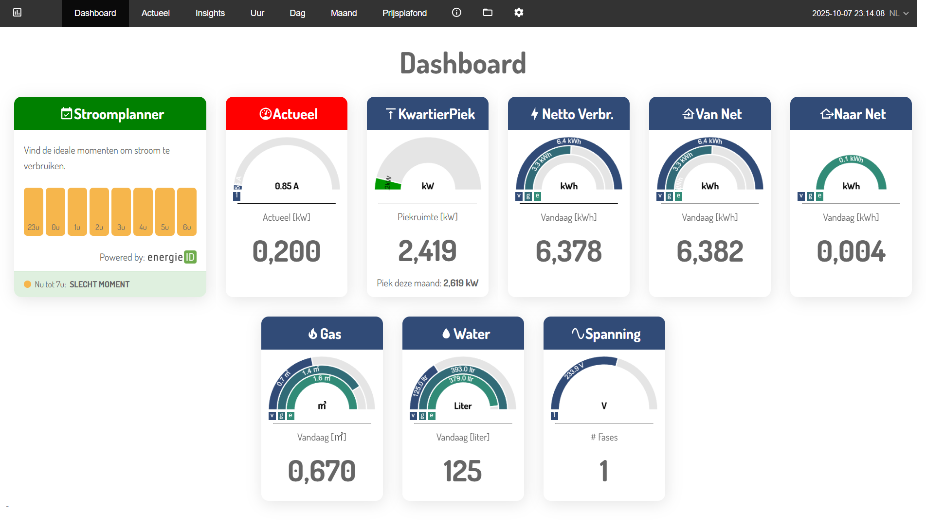

Ik gebruik een P1 meter van https://smart-stuff.nl/ , ook het bekijken waard voor de geinterresseerden in lokaal beheer:
-er zijn meerdere hardwareversies om uit te kiezen naargelang je noden
-keuze tussen ESPhome (voor HA integratie) dan wel DSMR (standalone & eventueel koppeling met energyid en/of bepaalde omvormers mogelijk)
-je kan het fysiek visualiseren met een monitor die ze ook verkopen (DSMR nodig dan!)
-je kan een shelly koppelen en laten schakelen in functie van stroomoverschotten
-heeft 2 oplossingen voor situaties waarbij de SM op afstand staat (appartement)
Dit vraagt iets minder kennis lijkt me dan de methode van @butskristof en zeker dan de DIY-oplossing van @Gerry hierboven
Een screenshot van mijn dashboard als voorbeeld
Dit is DSMR, PV en batterij zijn hier afwezig helaas: kan nog niet voor huawei helaas maar ik heb goede hoop dat dit nog volgt. Er komen vaak updates voor de firmware beschikbaar.

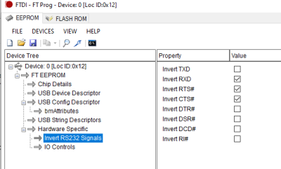

Hier is ondertussen ook een DM geplaatst, Landis+Gyr E360 (1 Fase). Via mijn.fluvius heb ik de P1 kunnen activeren en het pijltje boven P1 licht op. Echter lijkt er nog geen data te komen uit de P1 poort.
Zijn er verschillende soorten kabels om verschillende meters uit te lezen? Ik gebruik deze:https://www.bol.com/be/nl/p/twenty4seve ... 0171684544, ingeplugd in een linux pc, maar er komt maar weinig output.
tio -b 115200 /dev/ttyUSB0
[23:36:50.669] tio 3.9
[23:36:50.669] Press ctrl-t q to quit
[23:36:50.671] Connected to /dev/ttyUSB0

Ik ben niet helemaal zeker, maar dit lijkt een gewone FTDI poort om rechtstreeks om data van de seriële poort uit te lezen, de P1 telegrammen dus :blatruwe schreef: 12 okt 2025, 10:12 Zijn er verschillende soorten kabels om verschillende meters uit te lezen? Ik gebruik deze:https://www.bol.com/be/nl/p/twenty4seve ... 0171684544, ingeplugd in een linux pc, maar er komt maar weinig output.
- probeer eens de RTS te enablen ? tio.set{DTR=high,RTS=high};
- je zult nog wat tooling nodig hebben om die telegrammen dan om te zetten, home assistant dsmr of gelijkaardig

In de USB plug zit inderdaad een FTDI (ik kan met de FT_prog heel wat settings zien).
helaas beperkt success met die parameters te zetten. Het lijkt er op dat die niet geaccepteerd worden
De bedoeling was met ser2net de gegevens door te sturen naar HA, maar aangezien daar niets uit kwam wilde ik eerst eens checken als er weldegelijk berichten uit mijn DM komen. Ik probeer wat te zien als het aan mijn kabel / configuratie of DM ligt...
tio --script "tio.set{DTR=high,RTS=high};" /dev/ttyUSB0

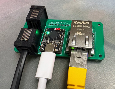

Niet helemaal zoals hierboven beschreven, heb ik een paar maanden geleden me aan een pcb gewaagd:
- esp32-s3
- ethernet W5500
- rj12 connectoren
wat nog work in progress is: uitbreiding van DSMR, de 2e RJ12 connector moet toelaten om de telegrammen rechtstreeks door te kunnen lussen. (zonder dat er een actieve splitter nodig is)

Mooi gedaan, ik zie dat je een aansluiting voorzien hebt voor een SPI Oled scherm.

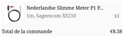

Ondertussen zit ik hier ook met digitale meters E (Landis&Gyr) en G, watermeter wilde hij niet mee vervangen daar er geen muurbeugel gemonteerd zit.
Ik had reeds op voorhand een P1 naar Usb (met FTDI) kabel gekocht van Aliexpress , deze werd onmiddellijk gezien door mijn Linux laptop en kon via een python scriptje de P1 meter uitlezen.
Daarna aangesloten op een Rpi b3+die bij de meter staat.
In Node Red de P1 reader toegevoegd, alles werkt !
Ik kan nu de gewenste gegevens doorsturen via MQTT, per seconde of via een filter, vb bij elke verandering van waarde.

helaas zal dit moeten herwerkt worden in een v2. W5500 kan in theorie samen met andere devices op de SPI bus, maar in de praktijk loopt alles vast. en natuurlijk zo slim geweest om dezelfde SPI bus te gebruikenlacer schreef: 12 okt 2025, 15:23 Mooi gedaan, ik zie dat je een aansluiting voorzien hebt voor een SPI Oled scherm.

Uiteindelijk in de FT_PROG de RXD, DTR en RTS geinvert, waarna het werkte.keerekeerweere schreef: 12 okt 2025, 14:13
[*] probeer eens de RTS te enablen ? tio.set{DTR=high,RTS=high};

Mijn P1 reader, https://www.zuidwijk.com/product/p1-reader-ethernet/ reboot elke 4h.
Altijd om deze tijdstippen.
09h, 13h, 17h, 21h, 01h, 05h
Maker van P1 reader had dit zelf ook al gehad, aantal jaar geleden en was na 6 maand automatisch opgelost bij hem. Volgens hem, corrupte data die de digitale meter aanlevert en reader laat crashen.
Nog volk in Fluvius gebied die rare dingen zien op deze tijdstippen?

Gebruikt je de spanning van de P1 poort, of heb je er een externe voeding op aangesloten?
Misschien is er op die tijdstippen een (heel) korte onderbreking van de 5V spanning?
Probeer anders eens met een externe voeding (USB-C stekker)...
