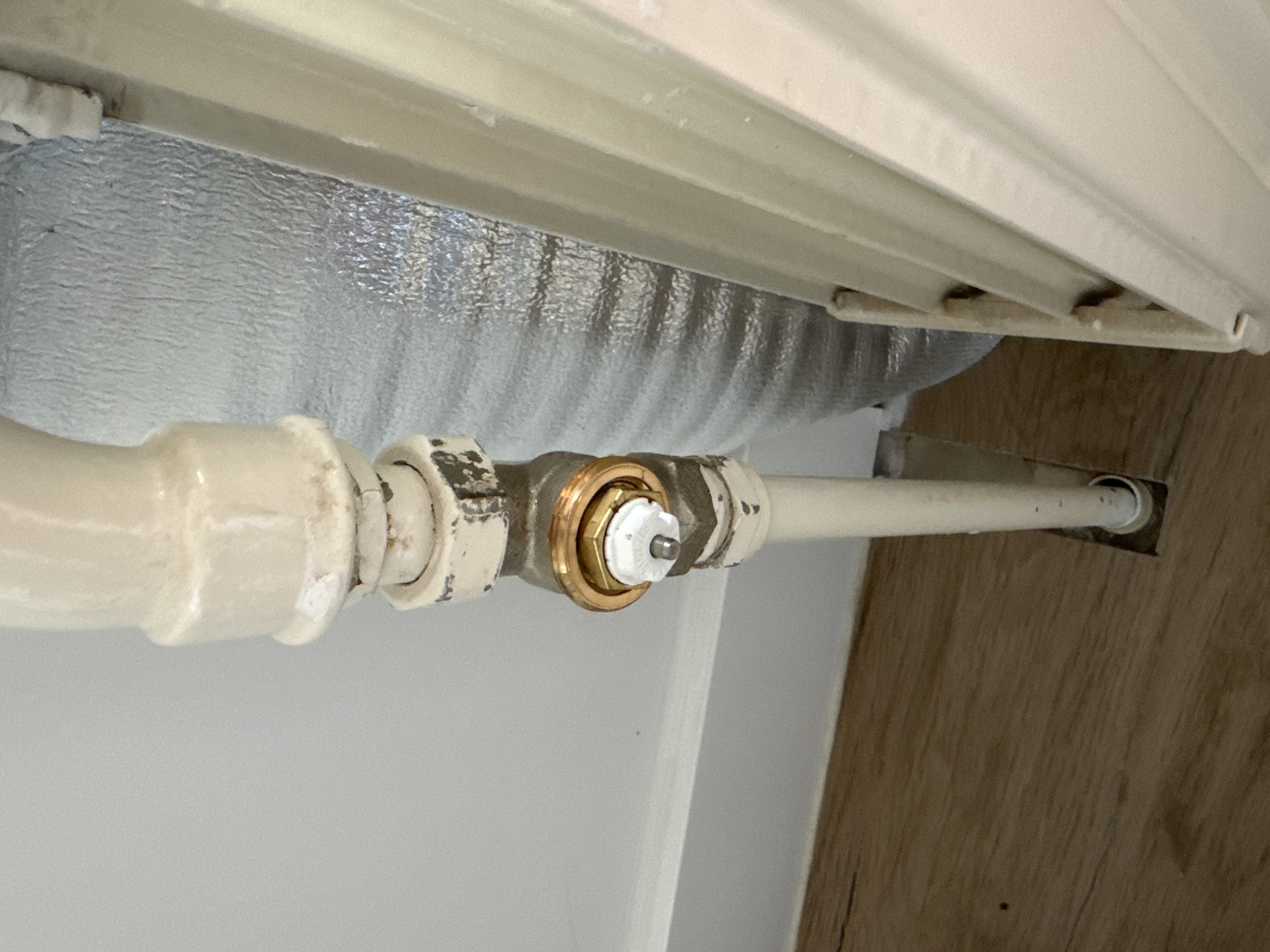

In ons nieuwe huis, recent gerenoveerd, hebben de vorige eigenaars de bestaande radiatoren behouden (voorheen CV op stookolie). Op zich niks mis mee en de huidige CV op gas werkt best wel goed (en stil).
Echter, de thermostaat is een draadloze maar dat is er dus maar 1 voor het hele huis, dat best wel veel kamers heeft.
Iemand een idee of ik Tado dingen of iets dergelijks op de bestaande radiatoren kan plaatsen ? Er zitten nu gewoon afsluitdoppen op met daaronder wel zo een pin.

Dat zijn de beschermdopjes die met de kraan komen.
Je kan een systeem met draadloze thermostaatkranen kiezen, ik had vroeger bvb Honeywell EvoHome, maar er zijn ook anderen. Nu heb ik Bosch maar ik vond de honeywell 'beter'.

Als ik mij niet vergis kan je met die dopjes de kranen ook dichtschroeven. Normaal wordt daar een thermostatische kop op geschroefd.
Zoals hierboven reeds geschreven, kan je er draadloze thermostaatkranen opzetten, met of zonder verloopring (Normaal diam. 30mm schroefdraad).

Betekent ook gelijk dat alle radiatoren in uw huis permanent open staan als die allemaal dopjes hebben. Nogal een rare setup. Die dopjes blijven normaal enkel zitten op de radiatoren die in dezelfde ruimte hangen als de thermostaat.

Dit is typisch zoiets van 'niet inbegrepen in de installatie' en 'we zien later wel'... maar dat komt er nooit van.

Zoals reeds vermeld: dit zijn gewoon kranen zonder knoppen, daar kan je knoppen opzetten mits die passen.

Ik zou toch eerst testen of ze nog wel werken.
Na vele jaren in dezelfde stand te hebben gestaan zitten ze vaak vast, of is de verbinding met regelschroef afgebroken.

Om de thread af te sluiten (of niet ?), ik heb ondertussen toch voor Tado gekozen wegens beschikbaarheid, community en prijs. Mijn situatie is nu als volgt:
- Tado draadloze thermostaat & controller aangesloten op de RBUS/Opentherm van de Gasboiler (Remeha Terezza...)
- Alle radiatoren, buiten 3, voorzien van Tado knoppen (10 stuks)
- Badkamer heeft géén thermostaatkraan op de radiator, dus daar de draadloze tado kamerthermostaat gehangen zodat die kamer alsnog apart op temperatuur kan blijven moesten de andere ruimtes géén warmtevraag hebben.
- Toilet en waskamer voorzien van manuele thermostaatknoppen (omdat die bijna altijd gesloten staan behalve wanneer nodig)
Ik moet toegeven, dat Tado systeem waarbij zowel de verwarming, de aanvoertemperatuur als de temperatuur van het sanitaire warm water geregeld worden werkt wél heel goed. En dat was echt op 2u volledig geinstalleerd en geconfigureerd. Ik ben, tot hiertoe, toch wel zeer aangemaam verrast door het comfort en eenvoud van bediening. De vrouw is tevreden omdat ze er gewoon niet naar moet omkijken, raam open ==> chauffage uit, thuis weg ==> chauffage uit en voor de rest staan de schema's per kamer ingesteld zoals ze wou. WAF 100% dus

De kraan inde badkamer staat dan altijd open ?

Spijtig genoeg wel (‘s nachts draai ik ze wel volledig dicht voorlopig). Nu, het voordeel is wel dat de tado de boiler uitgeschakeld houdt als er geen warmte vraag is. Dus zolang de andere kamers op temperatuur zijn, en blijven, komt er ook niet al te veel warm water naar de badkamer.
Na het stookseizoen zal ik wel nog eens bekijken om de kraan in de badkamer te vervangen. Als ik dat wat lees is dat toch niet zo eenvoudig

Dat heeft ook zijn voordelen ...
- één permanent geopende kraan zorgt ervoor dat de boiler pomp nooit tegen een volledig gesloten circuit draait. Er is altijd een minimum circulair/debiet over de pomp
- Wat @Sasuke bereikt heeft is wellicht niet 100%, maar wellicht toch het maximum mogelijke bij de bestaande installatie.
[*Dat de badkamer/toilet soms eens wat (onnodig) verwarmd wordt is mooi meegenomen, handdoeken kunnen drogen, het wordt er nooit ijskoud, etc.
De beste plaats in huis waar een beetje "verlies" mag
