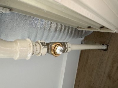

In ons nieuwe huis, recent gerenoveerd, hebben de vorige eigenaars de bestaande radiatoren behouden (voorheen CV op stookolie). Op zich niks mis mee en de huidige CV op gas werkt best wel goed (en stil).
Echter, de thermostaat is een draadloze maar dat is er dus maar 1 voor het hele huis, dat best wel veel kamers heeft.
Iemand een idee of ik Tado dingen of iets dergelijks op de bestaande radiatoren kan plaatsen ? Er zitten nu gewoon afsluitdoppen op met daaronder wel zo een pin.

Dat zijn de beschermdopjes die met de kraan komen.
Je kan een systeem met draadloze thermostaatkranen kiezen, ik had vroeger bvb Honeywell EvoHome, maar er zijn ook anderen. Nu heb ik Bosch maar ik vond de honeywell 'beter'.

Als ik mij niet vergis kan je met die dopjes de kranen ook dichtschroeven. Normaal wordt daar een thermostatische kop op geschroefd.
Zoals hierboven reeds geschreven, kan je er draadloze thermostaatkranen opzetten, met of zonder verloopring (Normaal diam. 30mm schroefdraad).

Zoals reeds vermeld: dit zijn gewoon kranen zonder knoppen, daar kan je knoppen opzetten mits die passen.

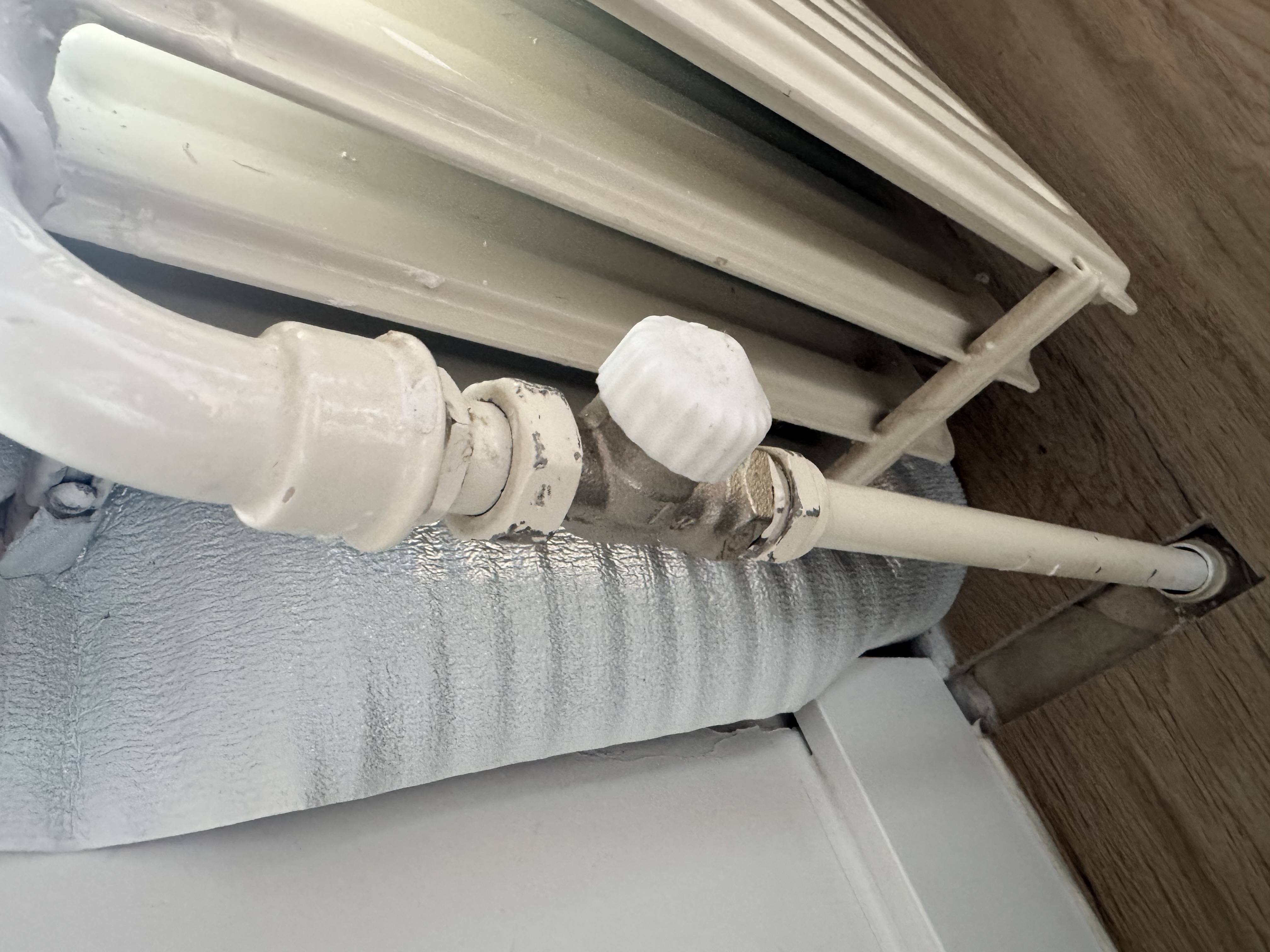

Bij zo een radiator knop zitten verschillende pas stukken voor verschillende types van kranen.

- Badkamer heeft géén thermostaatkraan op de radiator, dus daar de draadloze tado kamerthermostaat gehangen zodat die kamer alsnog apart op temperatuur kan blijven moesten de andere ruimtes géén warmtevraag hebben.
- Toilet en waskamer voorzien van manuele thermostaatknoppen (omdat die bijna altijd gesloten staan behalve wanneer nodig)

Spijtig genoeg wel (‘s nachts draai ik ze wel volledig dicht voorlopig). Nu, het voordeel is wel dat de tado de boiler uitgeschakeld houdt als er geen warmte vraag is. Dus zolang de andere kamers op temperatuur zijn, en blijven, komt er ook niet al te veel warm water naar de badkamer.
Na het stookseizoen zal ik wel nog eens bekijken om de kraan in de badkamer te vervangen. Als ik dat wat lees is dat toch niet zo eenvoudig
