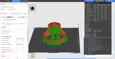

Ik heb onderstaande in een STL file gekregen, maar ik heb zelf geen printer. Is er iemand die het zou kunnen printen? Vergoeding geen probleem natuurlijk.
Het zou best in iets stevig geprint worden want er gaat wat kracht op gezet worden. (het is een hulpstuk om een benzinepomp los te draaien dus het zou best ook tegen benzine kunnen :P )

Kan je de link eens posten naar de site waar je de stl vandaan hebt.
Kan ik eens kijken hoe het geprint dient te worden. Want vermoed dat het met supports zal zijn. Vaak staan er gebruikerreviews bij met foto’s en in welk type materiaal, % infill en walls..

Net wat rondgegoogled ivm PLA en benzine, PET gaat hoe dan ook een beter printmateriaal zijn als er benzine of benzine dampen mee in aanraking gaan komen.

Het is een tool dat op plastic gaat gebruikt worden. Om een keer of twee te gebruiken gaat PLA geen enkel probleem zijn. Als je er correct mee omgaat gaat het ook niet in contact komen met benzine.

Voor zover ik zie kan het op zich ook geen kwaad dat het PLA is, er gaat niets schadelijk vrijkomen of zo, maar de structuur verzwakt er wel van.

@q-tec Heb net eens gekeken naar de 3d print die je vroeg.
Heb voor de stevigheid 4 walls & 50% gyriod infill genomen.
