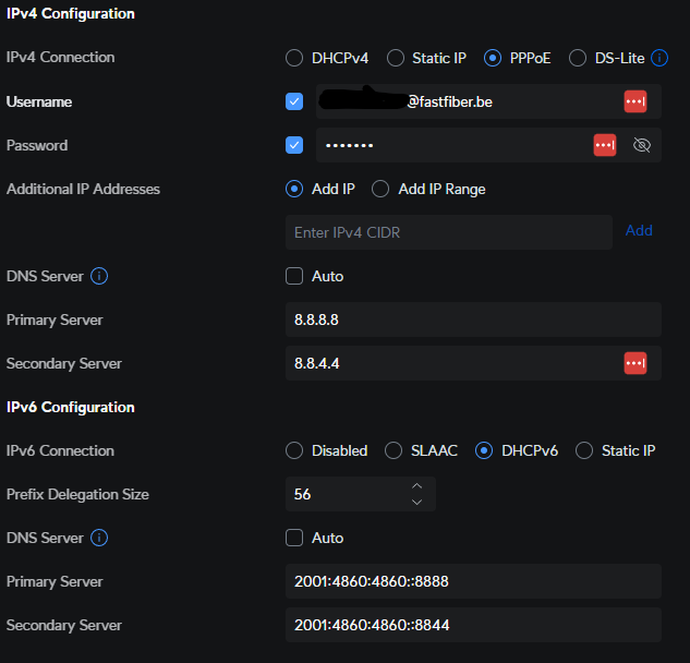

DHCPv6 zou volgens Fastfiber geactiveerd zijn.  Instelling zou MTU1500 moeten zijn.
Maar ben er niet uit hoe dit in te stellen op mijn Unifi router. Iemand die kan helpen?
Dit zijn mijn huidige settings: Toegevoegd na 23 minuten 5 seconden:
Dit blijkt nu gewoon te werken DHCPv4 aanvinken en alles werkt.
Vorige week geprobeerd maar dan lukte het nog niet.
