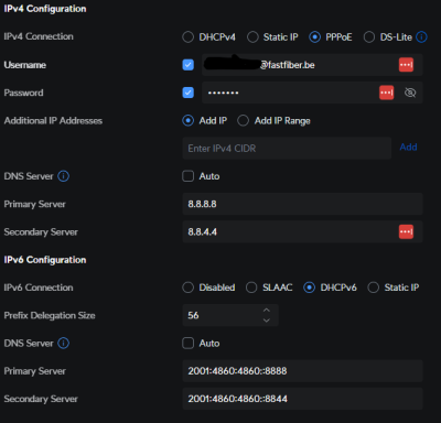

Fastfiber is bij een vriend geïnstalleerd en ik heb de router geconfigureerd zoals aangegeven via PPPoE en VLAN 10. De router geeft een tijd 'connecting...' aan en vervolgens 'disconnected'. Er loopt precies nog iets fout. Iemand een idee waaraan zoiets zou kunnen liggen? Van de ONT is het gewoon op de WAN-poort aangesloten. Verder niets speciaals.
Ratface
Berichten: 707
Bedankt: 74 keer
ONT staat reeds actief? Username en pass correct?
dean3009
Berichten: 879
Bedankt: 52 keer
Op de ONT branden de 'Power', 'PON' en 'LAN' leds. Dus ik vermoed van wel? De username en pass al duizend keer gecontroleerd :lol: en komen overeen
charlez
Berichten: 445
Bedankt: 37 keer
Is je account reeds geactiveerd door Fastfiber? Moet nog gebeuren nadat Proximus is langs geweest na opleveren aansluiting.
dean3009
Berichten: 879
Bedankt: 52 keer
We hebben de mail ‘Je internetlijn is actief’ kort na installatie ontvangen dus normaal wel. We gaan morgen Fastfiber contacteren. Merci alvast om mee te denken
master-magic
Berichten: 622
Bedankt: 36 keer
je kan ook internet krijgen op je router zonder die inloggegevens, alleen heb je dan geen IPV6 (voorlopig).
ik heb de mijne aangesloten zonder de inlog en werkt ook.
de inlog zou je router meer doen werken waardoor de snelheid kan dalen (meer belasting op de router).
greets
master-magic
Fritzbox 4690 10G wan/lan.
dean3009
Berichten: 879
Bedankt: 52 keer
Het is maar een 150 Mbps abonnement dus wilde het wel gewoon op de "officiële" manier doen. Binnen een maand komen ze bij mij 2,5 Gbps installeren en dan ga ik het wel op die manier doen.
Het heeft zich trouwens verholpen vandaag. Vermoedelijk was de activatie nog niet volledig rond. Merci voor de tips!

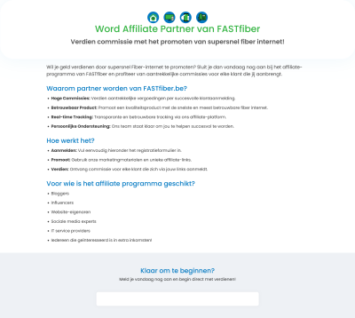

Voor de geïnteresseerden: https://www.fastfiber.be/affiliate-registration/

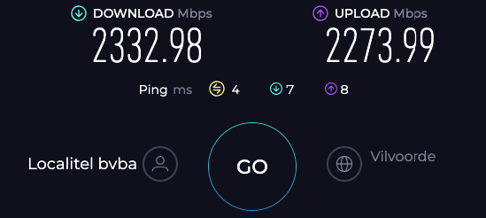

De installatie is hier ondertussen ook gebeurd van 2500/2500. De Proximus-installateur was héél vriendelijk en kende Fastfiber niet.
https://www.speedtest.net/result/c/3401 ... 3738a0359b
Ik merk wel dat ik op m'n machine met opnsense de ASPM op de NIC moet uitschakelen omdat die anders de download terugschroeft naar een magere 70 Mbps. Wel heel vreemd want op m'n Telenet-lijn voorheen met ASPM ingeschakeld had ik gewoon 500 Mbps. Misschien heeft het iets te maken met dat opnsense nu met de VLAN 10 moet werken...
Via DHCPv6 krijg ik trouwens nog geen ip-adres.

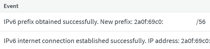

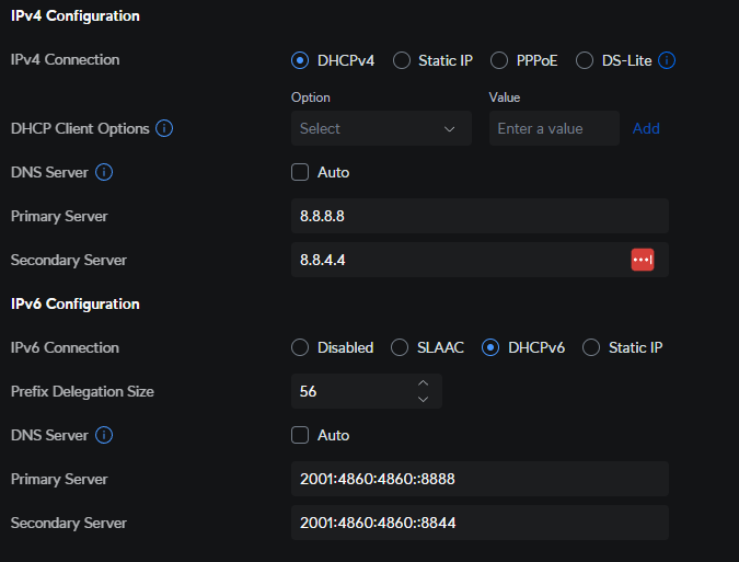

Toegevoegd na 9 uren 48 minuten 44 seconden:
dean3009 schreef: 4 maanden geleden Via DHCPv6 krijg ik trouwens nog geen ip-adres.
Sinds gisteren normaal wel.

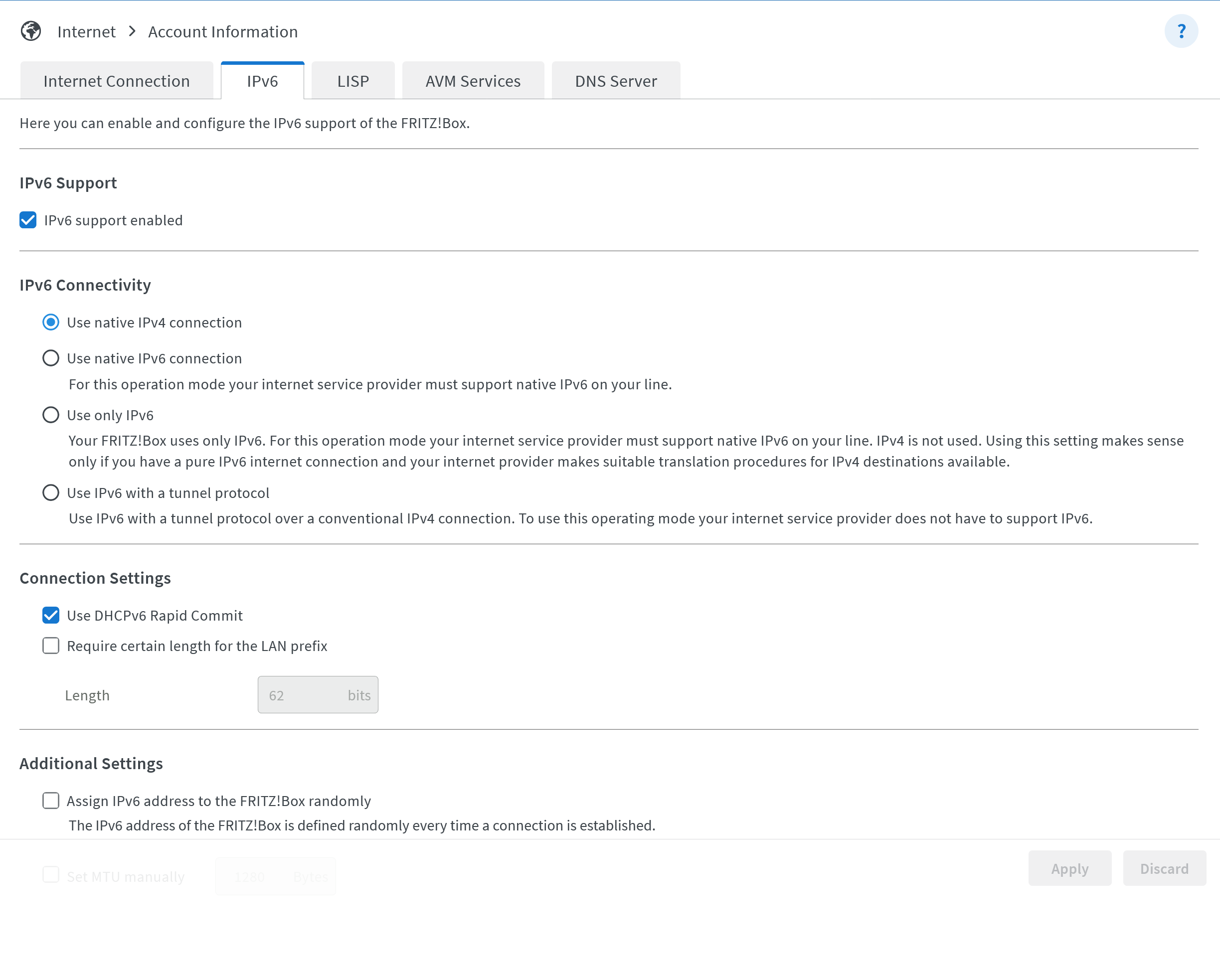

Ah nu heb ik inderdaad een IPv6-adres gekregen maar websites bezoeken via IPv6 lukt nog niet. Moet waarschijnlijk nog eens in de opnsense-instellingen snuisteren.
freddie
Berichten: 232
Bedankt: 32 keer

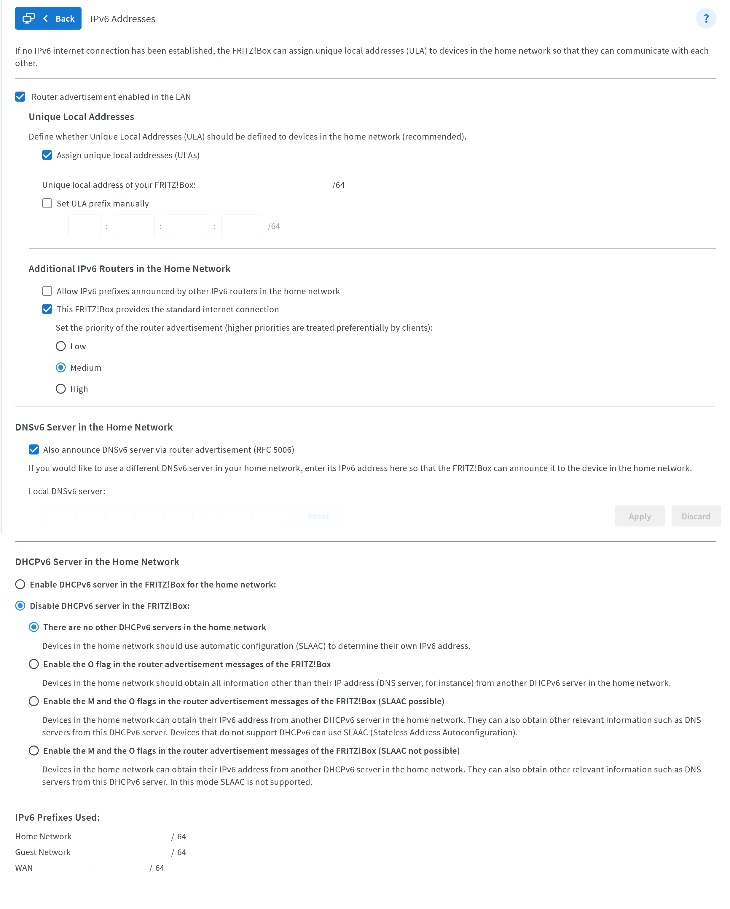

Zeker "Use DHCPv6 Rapid Commit" aanvinken

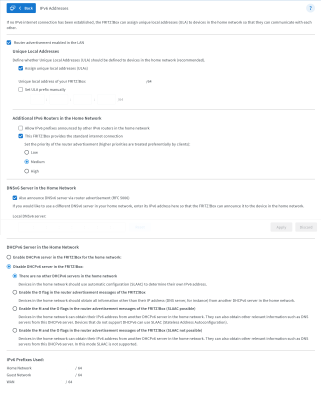

"Router advertisement enabled in the LAN" aanvinken
"Also announce DNSv6 server via router advertisement (RFC 5006)" aanvinken

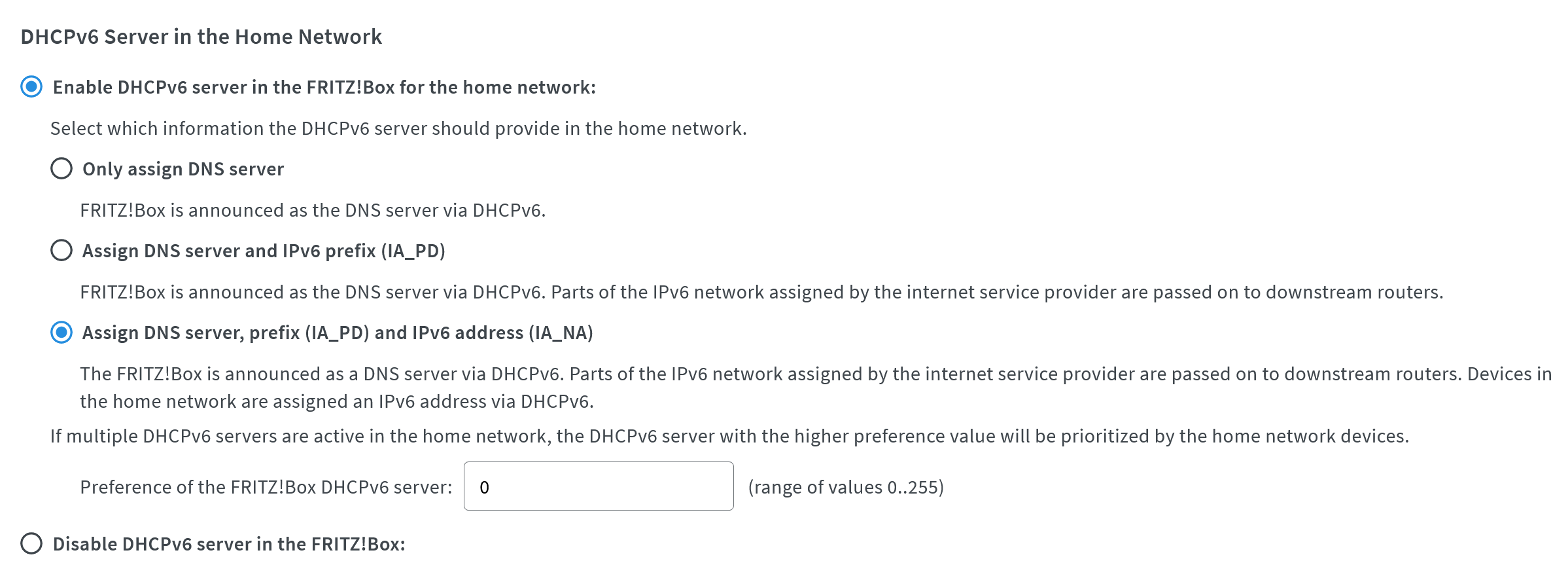

Je kan gerust ook met DHCPv6 werken voor je LAN toestellen:
en best ook je pc of laptop opnieuw opstarten en de fritzbox ook na de aanpassingen.

DHCPv6 zou volgens Fastfiber geactiveerd zijn. Instelling zou MTU1500 moeten zijn.
Maar ben er niet uit hoe dit in te stellen op mijn Unifi router. Iemand die kan helpen?
Dit zijn mijn huidige settings:
Toegevoegd na 23 minuten 5 seconden:
Dit blijkt nu gewoon te werken DHCPv4 aanvinken en alles werkt.
Vorige week geprobeerd maar dan lukte het nog niet.
