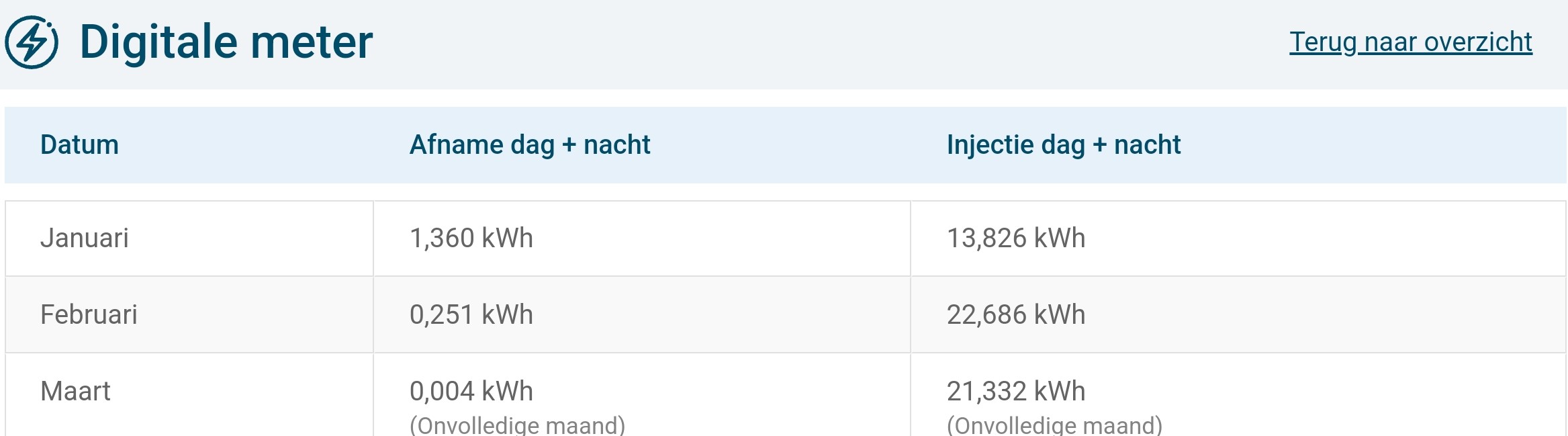

Stilletjesaan begint mijn brein te rijpen voor een thuisbatterij. Het idee alleen al dat je overdag weg bent en je opgewekte energie wegvloeit aan een habbekrats en dat je 's avonds/'s nachts je stroom aan een overdreven kost moet inkopen (vooral door de netkosten en taksen), maakt mijn brein steeds onrustiger.
Ik voel bovendien van ver aankomen dat er binnen enkele jaren injectie op den duur een kost wordt ipv de minimale opbrengst van nu.
Waarom kom ik daar de laatste weken nu effectief toe om erover te beginnen nadenken? Simpel: ik vergeleek de opbrengst vs verbruik van 2022, 2023 en 2024 (sinds juni 2023 rij ik elektrisch). Wat zag ik? Zelfs zonder EV in 2022 had ik al een dikke 2000 kWh te kort aan productie en een zelfverbruik van 35%. In 2024 (eerste volledige EV jaar en 99% van de energie thuis geladen voor zo'n 25.000 km) had ik zo'n 8000 kWh tekort (slecht PV jaar, normaal zou dit cijfer een dikke 7000 kWh zijn). Het zelfverbruik is wel gestegen tot 57%, wat dus best veel is.
Het is dus een contradictorisch verhaal want mijn eerste idee was (en blijft) om PV panelen bij te leggen. We produceren te weinig (en hebben nog plaats op het dak). Maar langs de andere kant exporteren we dan nog meer aan een habbekrats en de toekomst ziet er niet goed uit voor injectie. Een thuisbatterij komt dus in zicht om alsnog rendabel te geraken, denk ik...
Wie van jullie heeft al ervaring met thuisbatterijen? Jammer dat de Powerwall van Tesla nog niet beschikbaar is in België, de lancering in België zou voor elk moment zijn...

Ik heb er al voor gekozen te investeren in een thuisbatterij toen de subsidie op zijn hoogst was en gelijktijdig er zelf voor gekozen de analoge meter te laten vervangen door een digitale.Vaganzza schreef: 18 maa 2025, 08:19 Wie van jullie heeft al ervaring met thuisbatterijen? Jammer dat de Powerwall van Tesla nog niet beschikbaar is in België, de lancering in België zou voor elk moment zijn...
Het percentage zelfverbruik ik het laatste van mijn zorgen. Dat mag voor mij best laag zijn.
Maar de combinatie van voldoende PV, voldoende opslag en een EV waarvan de batterij in de zomer het teveel aan productie kan opvangen en in de winter eventuele tekorten aan productie kan terugleveren aan de woning maakt dat ik momenteel op een zelfvoorzienigheidsgraad zit van 99,5%.
Aan 100% zelfverbruik halen in de winter is geen kunst want meer elektriciteitsverbruik en minder productie.
In de zomer is het al een ander verhaal. Heel veel productie en minder verbruik. Dan mag je zonder accu al blij zijn aan een zelfverbruik van 25% te geraken. Een echt hoog zomers zelfverbruik is alleen mogelijk wanneer je ook nog eens een EV thuis kan laden. Dan moet je om te beginnen al een BEV ter beschikking hebben en de mogelijkheid om deze op zonnige dagen thuis doorlopend aan de laadpaal te kunnen koppelen.
Mijn jaarlijks zelfverbruik zit nu op 89,6%. Maar dat zal de komende maanden terug dalen want steeds meer productie.
De afgelopen 12 maanden zat het zelfverbruik op 54,2% (maar voor 1/1/25 was er nog een hogere injectievergoeding zodat er minder gestuurd werd op het voorkomen van netinjectie). Dit jaar zal het percentage zelfverbruik dus ergens tussen de 54 en 80% eindigen.
De PV omvormer kan ook communiceren met de omvormer van de batterij waardoor, wanneer injectie betalend is of wordt (bij een dynamisch energiecontract is dat bij negatieve prijzen al het geval) de productie kan afgestemd worden op het actuele verbruik (wanneer de SoC van de BEV en de thuisaccu op 100% zou zitten).

- Berichten: 3483
Alleen al de redenering dat als je je nachtverbruik (op de wintermaanden na) kan opvangen met de batterij (hier is dat zo'n 1000W continu), dan is de berekening aan 0,25€ per kWh all-in (taksen, netkosten en capaciteitstarief): 8u x 1 kWh x 0,25 x 273 dagen (= 9 van de 12 maanden) = 546 euro per jaar.
Als je een goede balans vindt tussen de panelen en de batterij, dan moet je daar nog veel meer "donker" verbruik (= verbruik tijdens de zon niet schijnt) mee moeten kunnen opvangen + het capaciteitstarief mee naar beneden krijgen.
Het is en blijft een zeer moeilijke berekeningen, dus wie daar tips heeft hoe dit praktisch aan te pakken: shoot

Je kan de berekening zo moeilijk maken als je wil en ook dat hangt van de eigen situatie en verwachtingen af.
Ik hou bv. al geen rekening met het capaciteitstarief want dat wordt me door de combinatie van PV en batterij niet aangerekend.
Maar mijn vermogensvraag tijdens de nacht is wel een factor tien lager.
Dat haal ik buiten de wintermaanden - excl. laden EV - zelfs niet door de dag.
Een tip zou dus al zijn die gigantische vermogensvraag van 1000W proberen te reduceren.
Maar dat wil je waarschijnlijk niet want dan had je dat al gedaan?
Op een dag als vandaag volgt na zonsopgang en tot een paar uur voor zonsondergang mijn vermogensvraag gewoon de productie tot het minimale niveau van SoC in de thuisaccu (+ reserve) dat nog nodig is om de vermogensvraag tot de volgende dag te overbruggen.
Het net komt er dan totaal niet aan te pas dus, geen capaciteitstarief.

- Berichten: 3483
Ik snap dat jij daar geen rekening meer mee houdt, maar voor mij is het wel een deel van de berekening :d
PS: ik kan de toestellen van + 1000W eigenlijk niet vermijden: warmtepomp die warm water warmt, een steamer, ... Je leeft ook nog in een gezin he... Dat zorgt sowieso voor pieken. Alles in huis is hier elektrisch: EV opladen kan je niet aan 1000W... 3 KW is het minimum. Enfin ik heb niet als doel onder de 2,5 KW te geraken, het zal wel serieus kunnen zakken, dat wel.
Wat voor batterij heb jij nu, ivob? Hoeveel kWh, merk, hoeveel panelen?

PeterP
- Berichten: 331
- Locatie: West-Vlaanderen
- Bedankt: 35 keer
Ik kan @ivob @duizend @Djohnnie alleen maar bijtreden.
Het is een hoge zelfvoorzieningsgraad/autarkie die de dag van vandaag geld opbrengt.
Ik heb zelf een volledig elektrisch huishouden (dus mobiliteit en verwarming inbegrepen) en haal een autarkie van 75%.
Dat komt ongeveer uit op een besparing van 4500kWh per jaar die ik niet uit het net moet kopen. Ik laat het aan de lezers over om te berekenen welke jaarlijkse besparing dit is.
Ook de wagen word hier volgens dat het uitkomt deels uit de thuisbatterij geladen. Nog altijd véél voordeliger dan te injecteren en dan stroom uit het net kopen.
Ik heb een dynamisch contract en als er toch injectie is dan stuur ik deze vanuit de batterij naar momenten dat het wel iets waard is. Zowel naar afnameprijs en injectieprijs presteer ik een pak beter dan met een variabel contract.
Een hoge zelfvoorzieningsgraad kan je alleen maar halen met voldoende PV op uw dak en een thuisbatterij.
Ik ben het ook niet eens met de stelling dat een thuisbatterij niet rendabel is. Hier is ze zeker rendabel, anders had ik het niet gedaan. Als het natuurlijk allemaal design, premium, all-in-one, plugin moet zijn... Een 16kWh 51,2V LiFePo4 blok kost mij thuisgeleverd 2000 euro met CE-certificaten voor de cellen en het BMS, vanuit Europa geleverd.
Wie nu nog fossiel verwarmt en met een fossiele wagen rijd moet zich toch echt wel eens goed informeren wat de verwachtte prijsstijgingen voor fosiel de komende jaren zullen zijn.
