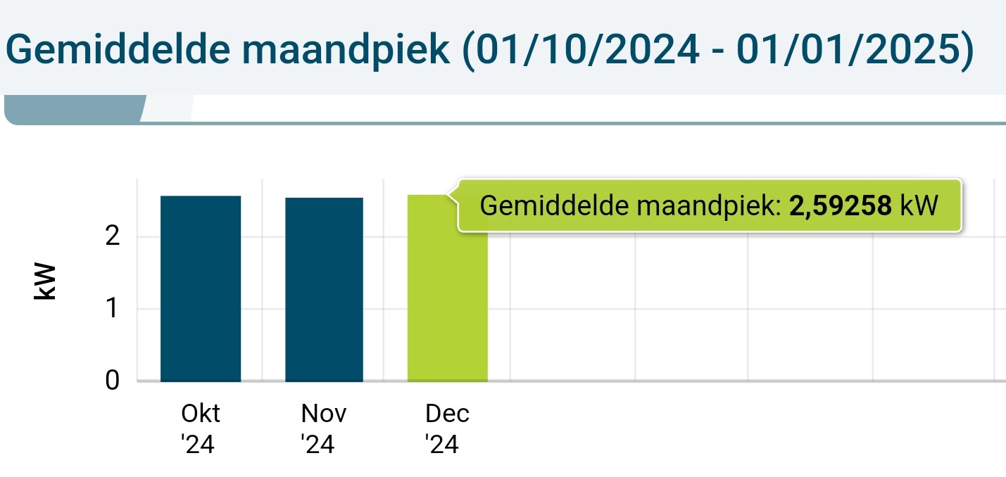

Stilletjesaan begint mijn brein te rijpen voor een thuisbatterij. Het idee alleen al dat je overdag weg bent en je opgewekte energie wegvloeit aan een habbekrats en dat je 's avonds/'s nachts je stroom aan een overdreven kost moet inkopen (vooral door de netkosten en taksen), maakt mijn brein steeds onrustiger.
Ik voel bovendien van ver aankomen dat er binnen enkele jaren injectie op den duur een kost wordt ipv de minimale opbrengst van nu.
Waarom kom ik daar de laatste weken nu effectief toe om erover te beginnen nadenken? Simpel: ik vergeleek de opbrengst vs verbruik van 2022, 2023 en 2024 (sinds juni 2023 rij ik elektrisch). Wat zag ik? Zelfs zonder EV in 2022 had ik al een dikke 2000 kWh te kort aan productie en een zelfverbruik van 35%. In 2024 (eerste volledige EV jaar en 99% van de energie thuis geladen voor zo'n 25.000 km) had ik zo'n 8000 kWh tekort (slecht PV jaar, normaal zou dit cijfer een dikke 7000 kWh zijn). Het zelfverbruik is wel gestegen tot 57%, wat dus best veel is.
Het is dus een contradictorisch verhaal want mijn eerste idee was (en blijft) om PV panelen bij te leggen. We produceren te weinig (en hebben nog plaats op het dak). Maar langs de andere kant exporteren we dan nog meer aan een habbekrats en de toekomst ziet er niet goed uit voor injectie. Een thuisbatterij komt dus in zicht om alsnog rendabel te geraken, denk ik...
Wie van jullie heeft al ervaring met thuisbatterijen? Jammer dat de Powerwall van Tesla nog niet beschikbaar is in België, de lancering in België zou voor elk moment zijn...

Alleen al de redenering dat als je je nachtverbruik (op de wintermaanden na) kan opvangen met de batterij (hier is dat zo'n 1000W continu), dan is de berekening aan 0,25€ per kWh all-in (taksen, netkosten en capaciteitstarief): 8u x 1 kWh x 0,25 x 273 dagen (= 9 van de 12 maanden) = 546 euro per jaar.
Als je een goede balans vindt tussen de panelen en de batterij, dan moet je daar nog veel meer "donker" verbruik (= verbruik tijdens de zon niet schijnt) mee moeten kunnen opvangen + het capaciteitstarief mee naar beneden krijgen.
Het is en blijft een zeer moeilijke berekeningen, dus wie daar tips heeft hoe dit praktisch aan te pakken: shoot

Je kan de berekening zo moeilijk maken als je wil en ook dat hangt van de eigen situatie en verwachtingen af.
Ik hou bv. al geen rekening met het capaciteitstarief want dat wordt me door de combinatie van PV en batterij niet aangerekend.
Maar mijn vermogensvraag tijdens de nacht is wel een factor tien lager.
Dat haal ik buiten de wintermaanden - excl. laden EV - zelfs niet door de dag.
Een tip zou dus al zijn die gigantische vermogensvraag van 1000W proberen te reduceren.
Maar dat wil je waarschijnlijk niet want dan had je dat al gedaan?
Op een dag als vandaag volgt na zonsopgang en tot een paar uur voor zonsondergang mijn vermogensvraag gewoon de productie tot het minimale niveau van SoC in de thuisaccu (+ reserve) dat nog nodig is om de vermogensvraag tot de volgende dag te overbruggen.
Het net komt er dan totaal niet aan te pas dus, geen capaciteitstarief.

Ik snap dat jij daar geen rekening meer mee houdt, maar voor mij is het wel een deel van de berekening :d
PS: ik kan de toestellen van + 1000W eigenlijk niet vermijden: warmtepomp die warm water warmt, een steamer, ... Je leeft ook nog in een gezin he... Dat zorgt sowieso voor pieken. Alles in huis is hier elektrisch: EV opladen kan je niet aan 1000W... 3 KW is het minimum. Enfin ik heb niet als doel onder de 2,5 KW te geraken, het zal wel serieus kunnen zakken, dat wel.
Wat voor batterij heb jij nu, ivob? Hoeveel kWh, merk, hoeveel panelen?

Hoe kom je aan 1000W rustverbruik ?
Ik vind het hier al veel met +/- 200W
Neem gemiddeld 8 uur 'nacht' dat is dan al 8kWh te overbruggen, nipt gerekend is dat dan de accucapaciteit die je moet vullen elke dag.
24uur - 8uur nacht = 16 uur 'dag'.
Op een dag dat je dan niet in je huis leeft moet je al 24kWh zonneopbrengst hebben om je batterij vol te krijgen terwijl je je 'rustverbruik' blijft coveren.
En dat 365dagen per jaar. In de zomer lukt dat vlot, in de herfst en winter is het, denk ik, quasi onmogelijk.
Eigenlijk hoef je daar niet meer aan te berekenen...

Ik denk dat het meeste van de WP komt. Zo'n ding verbruikt veel kWh, maar meestal heel gespreid, dus ook 's nachts.

Wanneer je al de parameters kent die je in je berekening wil meenemen en je wil/kan daar niets aan wijzigen kan je aan de hand van die gegevens je persoonlijke rekening maken.
Een ander zal dat zelden kunnen gezien de parameters al niet gelijk zijn, niet al jouw gegevens tot in detail gekend zijn en er veel variabelen spelen waardoor individuele resultaten zullen verschillen en niet zullen beantwoorden aan jouw individuele verwachtingen.
Voor verwarming verbruikt de WP hier maar een 200 tot 400 W.
En dan alleen door de dag en tijdens de winter (je gaf eerder aan dat die 1000 W continu verbruik ook buiten de winter zich voor doet?).
Zelfs om het SWW tot 50°C op te warmen gaat de vermogenspiek van de WP maar eventjes tot 2000 W waarwij het gemiddeld gevraagd vermogen tijdens een volledige run rond de 1000 W schommelt.
En die run wordt uiteraard gedaan wanneer PV zijn piekvermogen levert.
Totaal andere parameters dus.
Ik heb 15 kWh opslag in de thuisaccu, bruto een 85 kWh in de batterij van de EV, 5,6 kWp zuidgerichte panelen op een 5 kVA PV omvormer, een 5 kVA batterijomvormer en een 5 kVA omvormer voor V2H.
Wanneer je buiten de winter voor huishoudelijk gebruik al een 24-verbruik van 24 kWh hebt moet je al een redelijk zware PV installatie hebben en een heel hoge opslagcapaciteit om daar iets mee te kunnen opvangen.
Zoals eerder gesteld, ik zou er dan niet aan beginnen.

- Berichten: 7402
- Bedankt: 382 keer
Gerekend over 12 maanden maakt het inderdaad niet uit.
De maandelijkse facturatiepiek is immers niet de hoogte technische piek van de respectievelijke maand maar telkens een rollend gemiddelde van de vorige maanden.
Onderstaande praktijkvoorbeelden illustreren dat:
De weerhouden technische maandpiek voor dec 24 is in dit voorbeeld bv 3,5 kW.
De gemiddelde facturatiepiek voor dec 24 is in dit voorbeeld slechts 2,6 kW (omdat de 11 voorgaande maanden met lagere pieken dit drukken). Anderzijds kan in een maand met een lagere technische piek (bv oktober 24) de gemiddelde facturatiepiek hoger zijn.Dit omdat de vorige maanden dit doet stijgen en technische pieken lager dan 2,5 kW voor iedere maand gemiddeld aan minstens 2,5 kW facturatiepiek ingecalculeerd worden, ook al was de technische piek voor die maand nul ).
