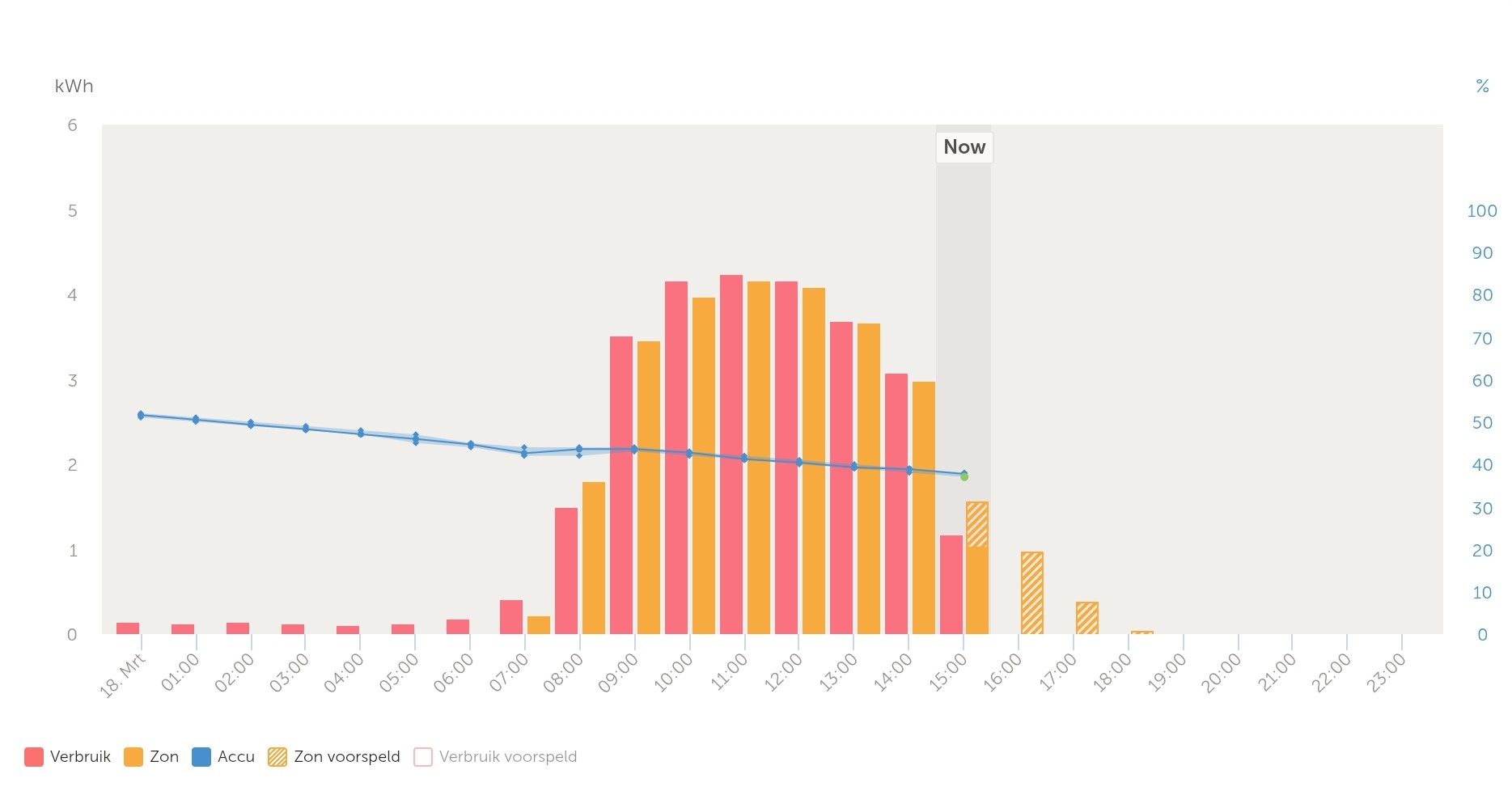

Ik heb er al meer uitgehaald dan ik erin gestoken heb en als toemaatje betaal ik al ruim tien jaar netto geen energiefacturen meer. Meer moet dat voor mij niet zijn.
Op een dag als vandaag brengt iedere kWh die ik niet in huis verbruik me tussen 08:30 en 17:00 uur netto ruim 60 cent op. Met dank aan het Vlaamse Gewest en haar achtereenvolgende bestuurders.

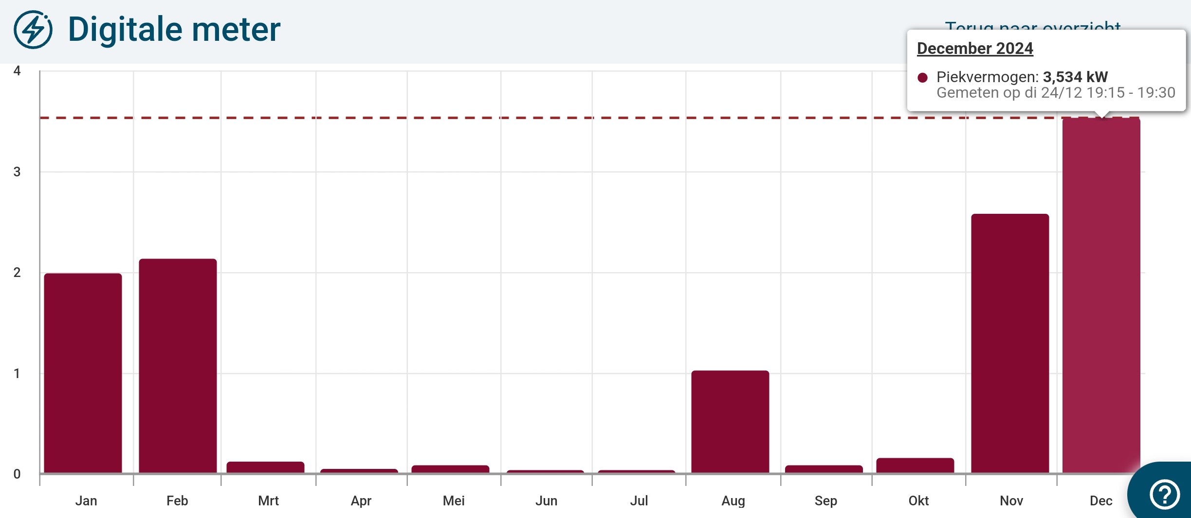

Ik hou bv. al geen rekening met het capaciteitstarief want dat wordt me door de combinatie van PV en batterij niet aangerekend.
Maar mijn vermogensvraag tijdens de nacht is wel een factor tien lager.
Dat haal ik buiten de wintermaanden - excl. laden EV - zelfs niet door de dag.
Een tip zou dus al zijn die gigantische vermogensvraag van 1000W proberen te reduceren.

Op een dag als vandaag volgt na zonsopgang en tot een paar uur voor zonsondergang mijn vermogensvraag gewoon de productie tot het minimale niveau van SoC in de thuisaccu (+ reserve) dat nog nodig is om de vermogensvraag tot de volgende dag te overbruggen.
Het net komt er dan totaal niet aan te pas dus, geen capaciteitstarief.

Ik snap dat jij daar geen rekening meer mee houdt, maar voor mij is het wel een deel van de berekening :d
PS: ik kan de toestellen van + 1000W eigenlijk niet vermijden: warmtepomp die warm water warmt, een steamer, ... Je leeft ook nog in een gezin he... Dat zorgt sowieso voor pieken. Alles in huis is hier elektrisch: EV opladen kan je niet aan 1000W... 3 KW is het minimum. Enfin ik heb niet als doel onder de 2,5 KW te geraken, het zal wel serieus kunnen zakken, dat wel.

Ik heb sinds 1,5 jaar een thuisbatterij van 9,7kWh en 5,6kWp aan panelen liggen. Mijn EV heeft een 75kWh batterij. Ik heb enkele maanden geleden zelf de software geschreven om een aantal dingen klaar te krijgen:
- Mijn auto wordt automatisch opgeladen met de overschot aan zonneënergie (nadat m'n thuisbatterij opgeladen is). Dit op basis van een 16A stopcontact en ik kan de oplaadsnelheid van m'n auto via een API sturen van 2A tot en met 16A.
- Mijn thuisbatterij wordt in de winter 's nachts opgeladen van het net op basis van een voorspelling van de zonneënergie de dag erna zodat ik m'n pieken kan afvlakken (https://forecast.solar/)
Ik heb een relatief laag idle-verbruik van 100W-200W, maar kan met m'n sauna wel pieken trekken tot 7kW. Ik gebruik m'n thuisbatterij ook als ik in de sauna ga: max 5kW van de PV + thuisbatterij en dan nog 2kW van het net.
Dit is een overzicht van het volledige jaar 2024, en nog maar een gedeeltelijke periode van toen m'n software klaar was. Dit jaar hoop ik m'n eigen verbruik véél dichter bij de 100% te krijgen. De maanden oktober, november en december worden niet correct weergegeven door de PV software, omdat het opladen van de thuisbatterij tijdens de nacht niet wordt meegeteld. Oktober = 50kWh van het net, november = 160kWh van het net en december = 240kWh van het net en dus op heel 2024 760kWh van het net. Ik ben momenteel zelf nog een app aan het maken die wél alle grafieken correct weergeeft door de data van m'n PV-installatie en die van m'n digitale meter te combineren.
Dit is een voorbeeld van gisteren, waarbij m'n auto automatisch begint te laden als de thuisbatterij (bijna) vol is, en de laadcurve mooi de beschikbare zonneënergie volgt (met een kleine veiligheidsmarge). Gisteren is zo m'n EV geladen van 55% naar 68% terwijl ik met de fiets naar het werk gereden was.
Op deze manier probeer ik ook automatisch m'n pieken onder de 2,5kW te houden. In november 2024 heb ik nog een kleine bug moeten fixen in m'n software, maar tijdens de overige maanden lukt dit redelijk goed.
- Berichten: 7402
- Bedankt: 382 keer
Inderdaad, mooi speelgoed.
Van een maandelijkse weerhouden piek moet men (met PV en accu) zich niet al te veel aantrekken.
Dat wordt toch uitgemiddeld over de laatste 12 maanden.
Indien je door de combinatie van PV + opslag er ook nog eens in slaagt om onder een bepaald niveau kWh netafname te blijven moet je je ook niets aantrekken van af en toe een hogere kwartierpiek.
De hoogste maandpiek wordt dan wel gelogd, uitgemiddeld over 12 maanden maar heeft finaal geen negatieve invloed op de facturatiepiek en al helemaal niet op de facturatiepiekafrekening.
Ik had bv. een hoogste maandpiek van boven de 3,5 kW (kerstdiner
Maar dat werd over het jaar uitgemiddeld naar 2,6 kW facturatiepiek.
En vervolgens maar gefactureerd aan 2,5 kW. Lager kan niet, afgetopt op het min. gezien jaarlijks minder dan 500 kWh netafname (door de stijging in tarieven in 2025 onder de 400 kWh blijven).
Maar door de combinatie van voldoende PV en opslag ook niet echt een probleem:

- Berichten: 7402
- Bedankt: 382 keer
Gerekend over 12 maanden maakt het inderdaad niet uit.
De maandelijkse facturatiepiek is immers niet de hoogte technische piek van de respectievelijke maand maar telkens een rollend gemiddelde van de vorige maanden.
Onderstaande praktijkvoorbeelden illustreren dat:
De weerhouden technische maandpiek voor dec 24 is in dit voorbeeld bv 3,5 kW.
De gemiddelde facturatiepiek voor dec 24 is in dit voorbeeld slechts 2,6 kW (omdat de 11 voorgaande maanden met lagere pieken dit drukken). Anderzijds kan in een maand met een lagere technische piek (bv oktober 24) de gemiddelde facturatiepiek hoger zijn.Dit omdat de vorige maanden dit doet stijgen en technische pieken lager dan 2,5 kW voor iedere maand gemiddeld aan minstens 2,5 kW facturatiepiek ingecalculeerd worden, ook al was de technische piek voor die maand nul ).
