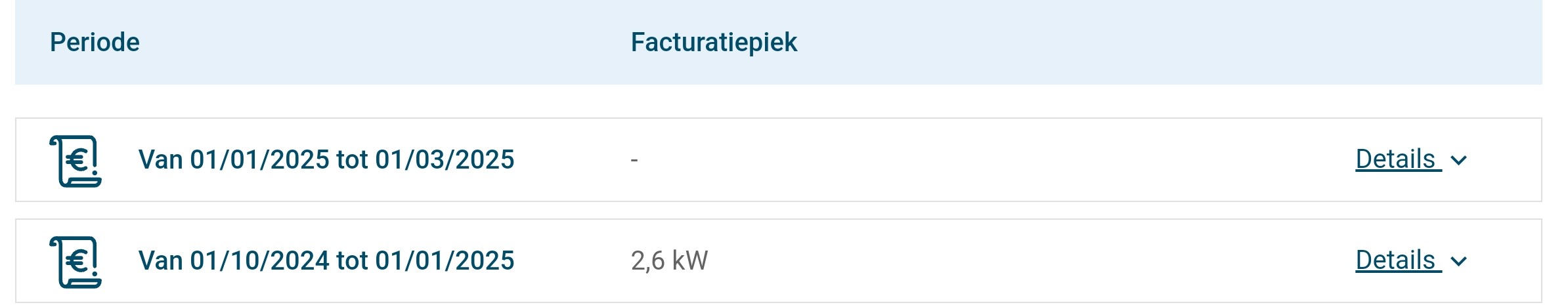

Stilletjesaan begint mijn brein te rijpen voor een thuisbatterij. Het idee alleen al dat je overdag weg bent en je opgewekte energie wegvloeit aan een habbekrats en dat je 's avonds/'s nachts je stroom aan een overdreven kost moet inkopen (vooral door de netkosten en taksen), maakt mijn brein steeds onrustiger.
Ik voel bovendien van ver aankomen dat er binnen enkele jaren injectie op den duur een kost wordt ipv de minimale opbrengst van nu.
Waarom kom ik daar de laatste weken nu effectief toe om erover te beginnen nadenken? Simpel: ik vergeleek de opbrengst vs verbruik van 2022, 2023 en 2024 (sinds juni 2023 rij ik elektrisch). Wat zag ik? Zelfs zonder EV in 2022 had ik al een dikke 2000 kWh te kort aan productie en een zelfverbruik van 35%. In 2024 (eerste volledige EV jaar en 99% van de energie thuis geladen voor zo'n 25.000 km) had ik zo'n 8000 kWh tekort (slecht PV jaar, normaal zou dit cijfer een dikke 7000 kWh zijn). Het zelfverbruik is wel gestegen tot 57%, wat dus best veel is.
Het is dus een contradictorisch verhaal want mijn eerste idee was (en blijft) om PV panelen bij te leggen. We produceren te weinig (en hebben nog plaats op het dak). Maar langs de andere kant exporteren we dan nog meer aan een habbekrats en de toekomst ziet er niet goed uit voor injectie. Een thuisbatterij komt dus in zicht om alsnog rendabel te geraken, denk ik...
Wie van jullie heeft al ervaring met thuisbatterijen? Jammer dat de Powerwall van Tesla nog niet beschikbaar is in België, de lancering in België zou voor elk moment zijn...

Alleen al de redenering dat als je je nachtverbruik (op de wintermaanden na) kan opvangen met de batterij (hier is dat zo'n 1000W continu), dan is de berekening aan 0,25€ per kWh all-in (taksen, netkosten en capaciteitstarief): 8u x 1 kWh x 0,25 x 273 dagen (= 9 van de 12 maanden) = 546 euro per jaar.
Als je een goede balans vindt tussen de panelen en de batterij, dan moet je daar nog veel meer "donker" verbruik (= verbruik tijdens de zon niet schijnt) mee moeten kunnen opvangen + het capaciteitstarief mee naar beneden krijgen.
Het is en blijft een zeer moeilijke berekeningen, dus wie daar tips heeft hoe dit praktisch aan te pakken: shoot

Je kan de berekening zo moeilijk maken als je wil en ook dat hangt van de eigen situatie en verwachtingen af.
Ik hou bv. al geen rekening met het capaciteitstarief want dat wordt me door de combinatie van PV en batterij niet aangerekend.
Maar mijn vermogensvraag tijdens de nacht is wel een factor tien lager.
Dat haal ik buiten de wintermaanden - excl. laden EV - zelfs niet door de dag.
Een tip zou dus al zijn die gigantische vermogensvraag van 1000W proberen te reduceren.
Maar dat wil je waarschijnlijk niet want dan had je dat al gedaan?

Ik snap dat jij daar geen rekening meer mee houdt, maar voor mij is het wel een deel van de berekening :d
PS: ik kan de toestellen van + 1000W eigenlijk niet vermijden: warmtepomp die warm water warmt, een steamer, ... Je leeft ook nog in een gezin he... Dat zorgt sowieso voor pieken. Alles in huis is hier elektrisch: EV opladen kan je niet aan 1000W... 3 KW is het minimum. Enfin ik heb niet als doel onder de 2,5 KW te geraken, het zal wel serieus kunnen zakken, dat wel.
Wat voor batterij heb jij nu, ivob? Hoeveel kWh, merk, hoeveel panelen?

Van een maandelijkse weerhouden piek moet men (met PV en accu) zich niet al te veel aantrekken.
Dat wordt toch uitgemiddeld over de laatste 12 maanden.
Indien je door de combinatie van PV + opslag er ook nog eens in slaagt om onder een bepaald niveau kWh netafname te blijven moet je je ook niets aantrekken van af en toe een hogere kwartierpiek.
De hoogste maandpiek wordt dan wel gelogd, uitgemiddeld over 12 maanden maar heeft finaal geen negatieve invloed op de facturatiepiek en al helemaal niet op de facturatiepiekafrekening.
Ik had bv. een hoogste maandpiek van boven de 3,5 kW (kerstdiner
Maar dat werd over het jaar uitgemiddeld naar 2,6 kW facturatiepiek.
En vervolgens maar gefactureerd aan 2,5 kW. Lager kan niet, afgetopt op het min. gezien jaarlijks minder dan 500 kWh netafname (door de stijging in tarieven in 2025 onder de 400 kWh blijven).

Gerekend over 12 maanden maakt het inderdaad niet uit.
De maandelijkse facturatiepiek is immers niet de hoogte technische piek van de respectievelijke maand maar telkens een rollend gemiddelde van de vorige maanden.
Onderstaande praktijkvoorbeelden illustreren dat:
De weerhouden technische maandpiek voor dec 24 is in dit voorbeeld bv 3,5 kW.
De gemiddelde facturatiepiek voor dec 24 is in dit voorbeeld slechts 2,6 kW (omdat de 11 voorgaande maanden met lagere pieken dit drukken). Anderzijds kan in een maand met een lagere technische piek (bv oktober 24) de gemiddelde facturatiepiek hoger zijn.Dit omdat de vorige maanden dit doet stijgen en technische pieken lager dan 2,5 kW voor iedere maand gemiddeld aan minstens 2,5 kW facturatiepiek ingecalculeerd worden, ook al was de technische piek voor die maand nul ).
