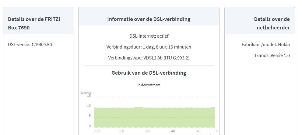

De internet snelheid is sinds nieuwjaar teruggevallen.
Ik stel vast dat(ik had een miserable snelheid) maar die was 20 Mbit/s en is nu teruggelopen naar 16 Mbit/s
vlg de info van Fritzbox 7690
Kan ik "iets" ondernemen om terug een hogere snelheid te krijgen ? :oops:

Afgaande op de lijnwaarden zou je 30/4 moeten kunnen krijgen denk ik. De SNR mag niet onder de 7dB zakken. Wat wel opvalt is dat vectoring niet actief is.

yvesvn schreef: 03 jan 2025, 16:00 Kan ik "iets" ondernemen om terug een hogere snelheid te krijgen ? :oops:
probeer eens met
  • "previous driver" (in de DSL instellingen)
  • omstellen naar "Annex B" ipv "Annex A" (of omgekeerd) >>> niet doen als je op een Ikanos DSLAM zit
yvesvn schreef: 06 jan 2025, 15:13 en dit waren de gegevens in 2024 met FB 7590
En wat zijn de gegevens nu? ik zie deze niet (toch niet in deze topic).
on4bam schreef: 06 jan 2025, 15:56 Wat wel opvalt is dat vectoring niet actief is.
Hij zit volgens mij niet op een ROP, maar direct op de LEX aangesloten
Welke DSLAM heb je (Broadcom of Ikanos) ?
yvesvn schreef: 06 jan 2025, 15:30 Ik merk natuurlijk de vertaging oa internet bellen...............
Internet bellen verbruikt 100 kbits/s (symmetrisch)
Met 16/3 Mbps kan je 30 gelijktijdige VoIP gesprekken voeren (beperkt door de upload) :P :wink:

de snelheid 30/4 heb ik nog NOOIT gehad.
ik dacht dat bij vroegere discussie ik de info had gekregen dat IKANOS mijn aansluiting is en ik daarom ook geen 'vectoring' heb (?)
Wat de huidige snelheid betreft stel ik wel vast dat ik NOG MEER problemen ondervind bij internet bellen (oa stilstaand beeld bij 'Whatsup'
Mijn verbinding was naar mijn omstandigheden 'ideaal' na de tussenkomst van 'iemand' van Proximus (via dit medium) en gezorgd heeft voor 20/4(ongeveer een jaar geleden )
Moet ik die "test" met previus drivers proberen ?(ik weet niet wat dat inhoud want ik maak nog maar kort gebruik van de 7690)

met doorbladeren van de 7690 kwam ik deze info tegen
Telenet: TV Samsung QE65S95B
Inkomend Voip: Weepee
INTERNET: EDPNET
Berichten: 6939
Bedankt: 672 keer
Recent bedankt: 13 keer
Previous driver vind je onder Internet > DSL information > Linesettings (in elk geval is dat zo op de 7530AX)
Op dezelfde pagina staat Annex A en Annex B maar dat is niet van toepassing op jouw verbinding.

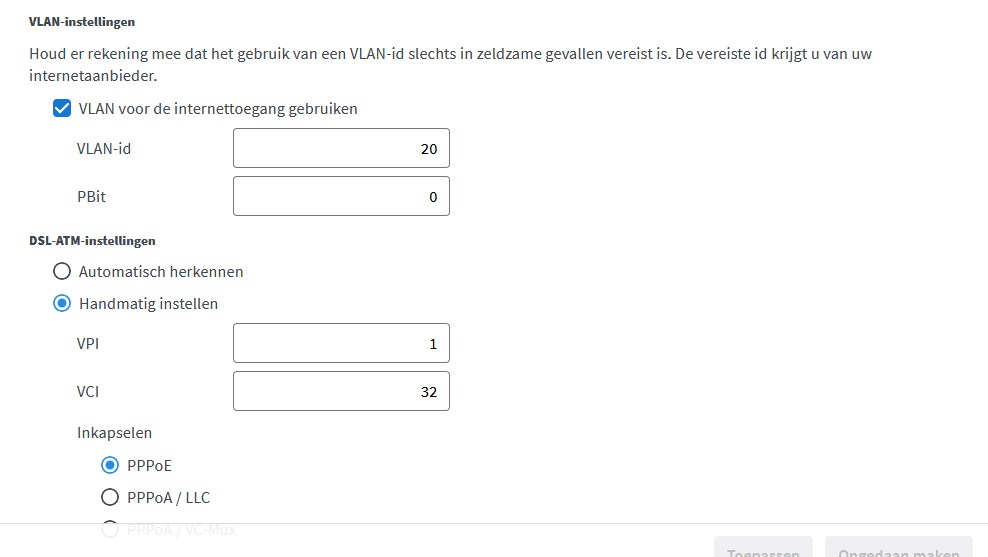

Ben nog altijd bezig ivm snelheid..............staan mijn instellingen ivm VLAN juist? bv automatisch ipv manueel ?

yvesvn schreef: 10 jan 2025, 11:20 Ben nog altijd bezig ivm snelheid..............staan mijn instellingen ivm VLAN juist? bv automatisch ipv manueel ?
  • VLAN instellingen staan goed (op voorwaarde dat jouw lijn op single VLAN staat).
  • DSL-ATM instellingen zijn niet relevant voor VDSL2.

ja die staat op VLAN
