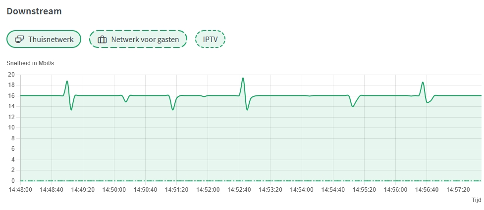

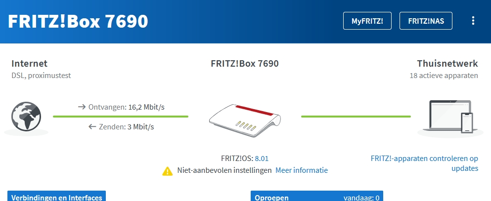

De internet snelheid is sinds nieuwjaar teruggevallen.
Ik stel vast dat(ik had een miserable snelheid) maar die was 20 Mbit/s en is nu teruggelopen naar 16 Mbit/s
vlg de info van Fritzbox 7690
Kan ik "iets" ondernemen om terug een hogere snelheid te krijgen ? :oops:

Het zou heel veel helpen mocht je minstens je lijnwaarden hier posten. Met "mijn snelheid is teruggevallen" kan niemand iets, hé.

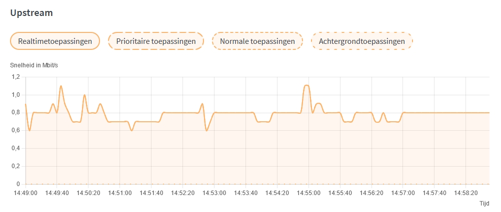

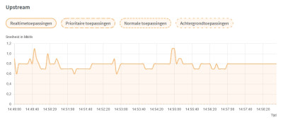

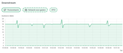

ik heb de waarden van heden toch vermeld ?

TheCeet
Berichten: 1144
Bedankt: 174 keer
"Niet aanbevolen instellingen"?
En merk je dat zo fel die 4mbit vermindering?
Welk abo heb je?
Welke snelheid zou je moeten hebben?

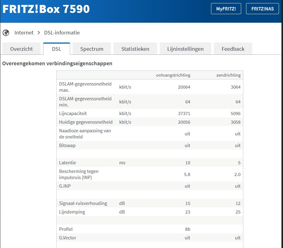

en dit waren de gegevens in 2024 met FB 7590

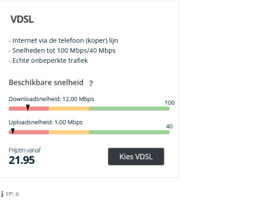

https://lijntest.edpnet.be/
Wat zegt deze tool, aangezien ik geen antwoord kreeg op de vragen.

sri maar die kent ons adres niet.................dus tool werkt daar niet
Ik merk natuurlijk de vertaging oa internet bellen...............
Toegevoegd na 2 minuten 24 seconden:
na 3x proberen kreeg ik dit..................

Afgaande op de lijnwaarden zou je 30/4 moeten kunnen krijgen denk ik. De SNR mag niet onder de 7dB zakken. Wat wel opvalt is dat vectoring niet actief is.

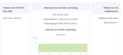

yvesvn schreef: 03 jan 2025, 16:00 Kan ik "iets" ondernemen om terug een hogere snelheid te krijgen ? :oops:
probeer eens met
  • "previous driver" (in de DSL instellingen)
  • omstellen naar "Annex B" ipv "Annex A" (of omgekeerd) >>> niet doen als je op een Ikanos DSLAM zit
yvesvn schreef: 06 jan 2025, 15:13 en dit waren de gegevens in 2024 met FB 7590
En wat zijn de gegevens nu? ik zie deze niet (toch niet in deze topic).
on4bam schreef: 06 jan 2025, 15:56 Wat wel opvalt is dat vectoring niet actief is.
Hij zit volgens mij niet op een ROP, maar direct op de LEX aangesloten
Welke DSLAM heb je (Broadcom of Ikanos) ?

de snelheid 30/4 heb ik nog NOOIT gehad.
ik dacht dat bij vroegere discussie ik de info had gekregen dat IKANOS mijn aansluiting is en ik daarom ook geen 'vectoring' heb (?)
Wat de huidige snelheid betreft stel ik wel vast dat ik NOG MEER problemen ondervind bij internet bellen (oa stilstaand beeld bij 'Whatsup'
Mijn verbinding was naar mijn omstandigheden 'ideaal' na de tussenkomst van 'iemand' van Proximus (via dit medium) en gezorgd heeft voor 20/4(ongeveer een jaar geleden )
Moet ik die "test" met previus drivers proberen ?(ik weet niet wat dat inhoud want ik maak nog maar kort gebruik van de 7690)

met doorbladeren van de 7690 kwam ik deze info tegen
