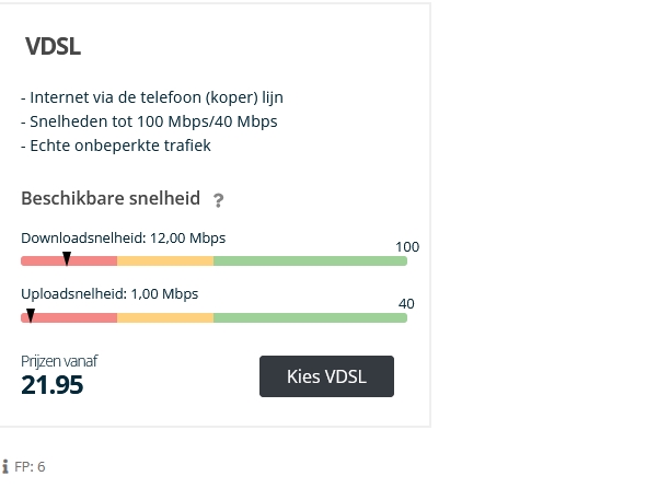

na 3x proberen kreeg ik dit..................
Telenet: TV Samsung QE65S95B
Inkomend Voip: Weepee
INTERNET: EDPNET
Berichten: 6552
Bedankt: 639 keer
Afgaande op de lijnwaarden zou je 30/4 moeten kunnen krijgen denk ik. De SNR mag niet onder de 7dB zakken. Wat wel opvalt is dat vectoring niet actief is.
