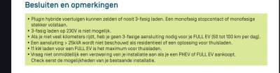

Ik heb een Peblar Home 11kW gekocht, maar moet hem nog plaatsen. Intussen is het laden uit een stopcontact, dat gaat ook.
In onze straat ligt er enkel 3x230Volt (oude woning: 3x40A).
Bij navraag zal deze laadpaal dan maar laden aan maximum 7,4kW. Dat is genoeg ivm het capaciteitstarief.
Ik heb er zelfs de Homewizard P1-meter bijgekocht zodat we zeker niet over de 8kW gaan. Dan blijft het betaalbaar.

Een 11kW laadpaal kan op een 3-fase net (3N400) aan 11kW (16A) laden.MarkDM schreef: 21 feb 2026, 22:05 Ik heb een Peblar Home 11kW gekocht, maar moet hem nog plaatsen. Intussen is het laden uit een stopcontact, dat gaat ook.
Maar op een 3x230Volt zal je deze volgens mij op monofase moeten aansluiten (eigenlijk 2 fasen) en zal dus beperkt worden tot 3,7kW?

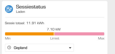

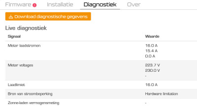

Dit is het antwoord dat ik kreeg van 'Slimmelaadpunt.nl':
Bij deze netaansluiting is het maximale laadvermogen van de Peblar Home 11 kW inderdaad tot 7,4 kW. De laadpaal kan technisch meer aan, maar wordt in deze situatie beperkt door de beschikbare netaansluiting.

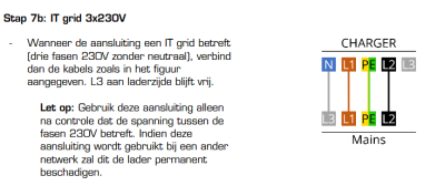

Goed nieuws dat je deze laadpaal ook kan aansluiten op een 3X230V net (zonder nulgeleider)MarkDM schreef: 22 feb 2026, 11:09 Dit is het antwoord dat ik kreeg van 'Slimmelaadpunt.nl':Bij deze netaansluiting is het maximale laadvermogen van de Peblar Home 11 kW inderdaad tot 7,4 kW. De laadpaal kan technisch meer aan, maar wordt in deze situatie beperkt door de beschikbare netaansluiting.
Maar ik neem aan dat je dan ook beperkt bent tot 16A per fase?
Op een 3x230V net zonder nul krijg je dan 230V x 16A x 1,732 = 6,4 kW. Geen idee hoe ze aan 7,4kW komen (dat zou 3 x 18.5A zijn)
Maar dat is misschien muggezifterij, het belangrijkste is dat het mogelijk is op een 3X230V net

Ik heb zitten nadenken hoe ze aan die 7.4kW komen bij een aansluiting op 2x230Vphilippe_d schreef: 22 feb 2026, 23:37Goed nieuws dat je deze laadpaal ook kan aansluiten op een 3X230V net (zonder nulgeleider)MarkDM schreef: 22 feb 2026, 11:09 Dit is het antwoord dat ik kreeg van 'Slimmelaadpunt.nl':Bij deze netaansluiting is het maximale laadvermogen van de Peblar Home 11 kW inderdaad tot 7,4 kW. De laadpaal kan technisch meer aan, maar wordt in deze situatie beperkt door de beschikbare netaansluiting..
Op een 3x230V net zonder nul krijg je dan 230V x 16A x 1,732 = 6,4 kW. Geen idee hoe ze aan 7,4kW komen (dat zou 3 x 18.5A zijn)![]()
Héél waarschijnlijk sluiten ze één fase aan op de N van de laadpaal, en de 2 andere fases op L1 en L2.
Dan krijgen ze dus 16A tussen L3 en L1 (=3.7 kW) en ook 16A tussen L3 en L2 (=3.7kW), vandaar 7.4kW
Dus in feite een 2-fase aansluiting
Maar in dit scenario gaat er door de "gemeenschappelijke fase" (L3) een stroom van 16A x 1.73 = 27.7A (beetje véél voor een 16A laadpaal?)
Hiermee rekening houden met de kablering (4G6) en afzekering (32A)!

Klopt dat wel? Als je alle drie de fasen gelijk belast in een 3x230 net kun je 11kw trekken terwijl de stroom op alle fasen netjes 16 a is. Omdat de spanning 120 gedraaid is en de stroom min of meer ook, als de powerfactor ok is. Zou het eens moeten uitrekenen bij jouw voorbeeld met de faseverschuiving van de stroom.
Turbokeu
- Berichten: 155
- Lid geworden op: 28 feb 2007, 16:26
- Locatie: Lincent/Lijsem
- Bedankt: 24 keer
Ja, dat is OK.
Bij 3x400V + N heb je het volledige vermogen tussen elke fase en N (bvb. 3x 16A -> 230 x 3 x 16 = 11,04 kVA).
Bij 3x230V belast je altijd twee fasen tegelijkerijd waardoor je niet het volledige vermogen per fase hebt, in feite wortel 3 minder (bvb. 230 x 3 x 16 / 1.73 = 6,38 kVA).
Zie ook mijn reply en link hier.

In de user manual van de Peblar Home vind je op pagina 18, stap 7b IT grid 3x230V, het aansluitschema voor een 3 x 230V net zonder N:
Zoals je ziet op bovenstaand schema wordt één fase (L3) aangesloten op de N van de laadpaal.
Er worden dus maar 2 van de 3 gelijkrichters van de boordlader of OBC (on board charger) gevoed.
Bij een 11kW laadpaal is er dus één belasting van 16A (3.7kW) tussen L3 en L1, en een tweede belasting van 16A (3.7kW) tussen L3 en L2.
Totaal vermogen van de 11kW laadpaal op een 3 x 230V net is dus 7.4kW
De fases worden dus niet gelijk belast.
Over L2 en L3 gaat dus 16A, maar over de gemeenschappelijke fase L3 gaat er 27.7A (wegens faseverschuiving géén 2*16A).

@philippe_d Dan heb je handleiding toch slecht bekeken hoor. L2 wordt gewoon aangesloten voor veiligheid zodat er geen losse kabel is waar stroom op staat.
Volgende tabel uit uw aangeleverde handleiding zegt dat 7kW maar 1 fasig is.
Dus mijn uitleg uit voorgaande bericht klopt wel hoor.
En dit komt uit fluvius brochure waar letterlijk staat 3 fasig laden op 230V is niet mogelijk.

Diagnose Peblar op 3x230V deltagrid zonder vermogenbeperking: 7,10 kW.
Stroom:
L3 is dus niet 'normaal' aangesloten maar zit op de Neuter-aansluiting v/d laadpaal.
De paal geeft niet weer hoeveel stroom er van L3/N afgenomen wordt. Ik wou dit weten want er ligt slechts een 3x4mm² kabel naar de afgelegen carport. Ik heb dit aan de zekering gemeten met een stroomtang.
L1: 15,9A,
L2: 15,3A,
L3: 25,6A.
Dit is wat veel om af te zekeren op 25A.
Ik heb er echter een Homewizard P1 meter bijgekocht. De huishoudlimiet is nu ingesteld op 6kW. Ook al voor het capaciteitstarief.
Er is bijna 10 Volt spanningsverlies op de kabel tijdens het laden op maximum vermogen. Het is zeker 50m. Natuurlijk, die kabel is daar 25 jaar geleden onder de oprit gelegd, voor als er ooit een 3-fase motortje in de tuin zou komen. Van electrische auto's was nog geen sprake.
Hopelijk hebben jullie hier wat aan.
