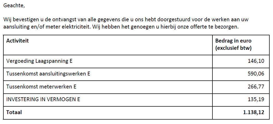

Om het tarief voor een aansluiting op 3N400 volt te weten heb ik een offerte gevraagd voor 22kW.
Gemakkelijkshalve is er een bijkomende aansluiting gevraagd met het ondernemingsnummer van mijn bijverdienste.
Ik leerde uit vorig gesprek met Fluvius dat 2 aansluitingen op privé niet kunnen.
De nieuwe teller moet in de garage komen bij de auto, dat is 10 à 15 m van de privé teller.
Er moet hiervoor sowieso een bijkomende aansluitkabel gelegd worden.
Ik krijg nu een antwoord:
En dan nog een tweede nieuwe aansluitkabel, naar de huidige teller. Allemaal ten mijnen laste, want ik ben de aanvrager.
Deze voorwaarde zou hoge kosten met zich meebrengen.
Ik trek dat ook in twijfel. Meen mij te herinneren dat ik in het verleden al gebouwen gezien heb waar twee verschillende netten binnenkomen.
Mijn vraag: Weet er iemand of de voorwaarde die Fluvius oplegt ergens in een wetgeving of reglementering staat ?

Ik kan daar moeilijk mee instemmen. Dan moet installatie van de woning omgebouwd worden, perfect in orde zijn en gekeurd worden.Indien u 400V wenst, zal de privé meter ook 400V moeten worden
