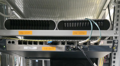

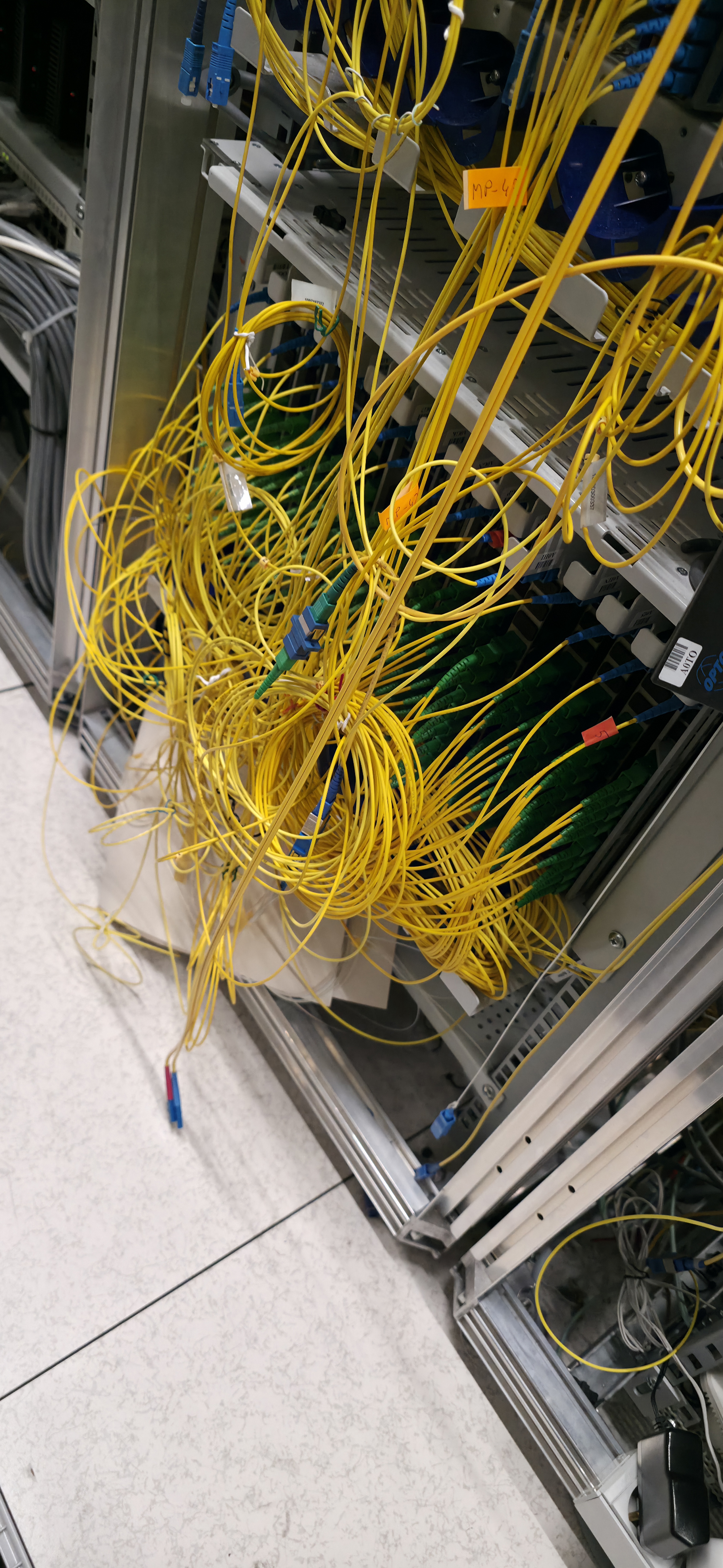

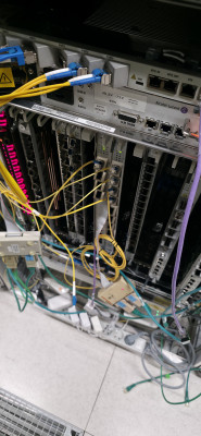

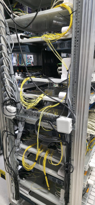

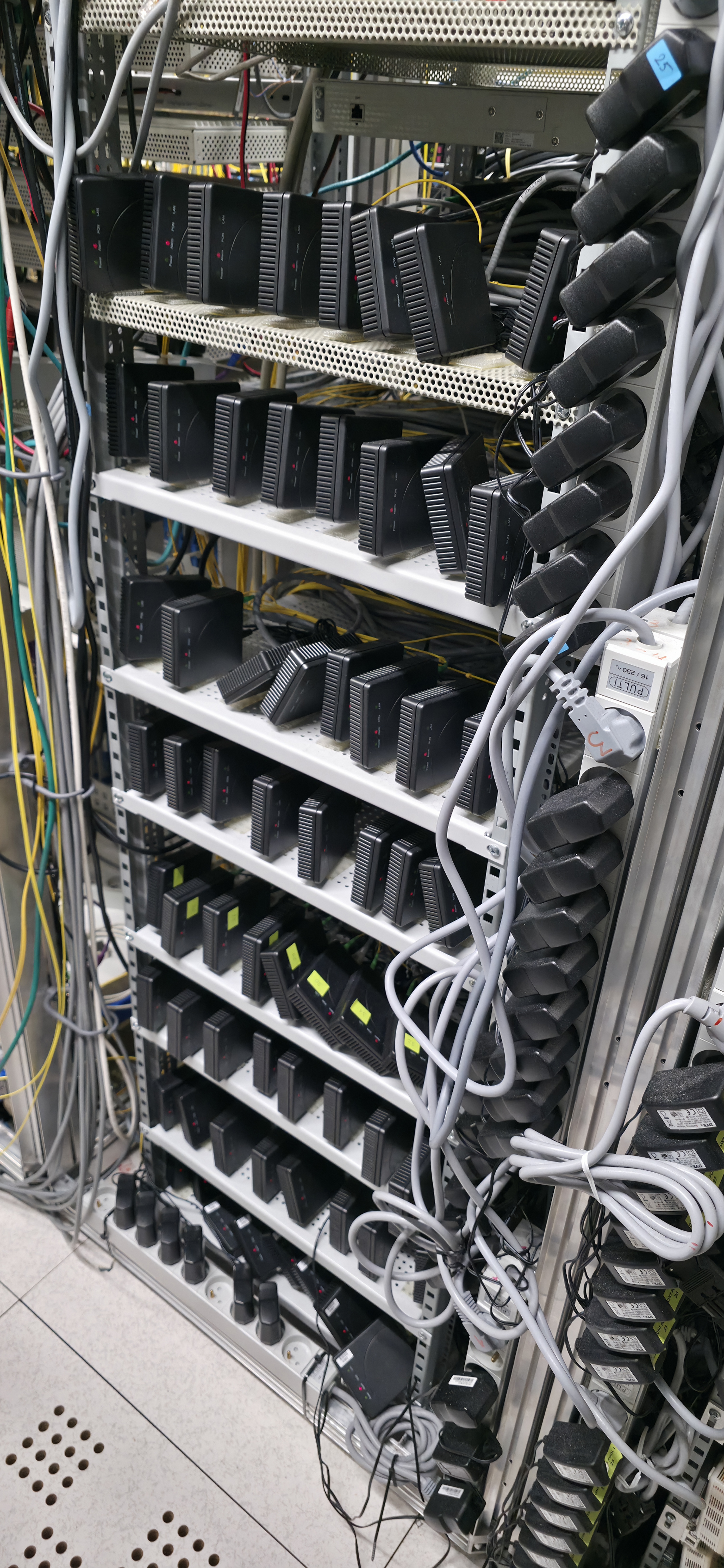

Op bijgevoegde foto kun je testopstelling zien voor een 2,5G Gpon voor 128 aansluitingen. Zo wordt dit ook door proximus gebruikt met kaarten die in 2010 ontwikkeld zijn door toen nog Alcatel-Lucent.
Veel mensen beseffen niet dat ze deze snelheden niet nodig hebben in een huishouden want voor TV te kijken gebruik je maar een snelheid van 4 a 5 Mbps. Maar mensen denken dat ze een hoge snelheid nodig hebben thuis maar eigenlijk is dit niet zo en providers gebruiken deze abonnementen met hoge snelheden gewoon om mensen er te doen intrappen dat ze deze nodig hebben en dan verdienen de providers hier meer aan.
Heb mooie uitleg gekregen van iemand die bij Nokia werkt en dit allemaal test en ontwikkeld.

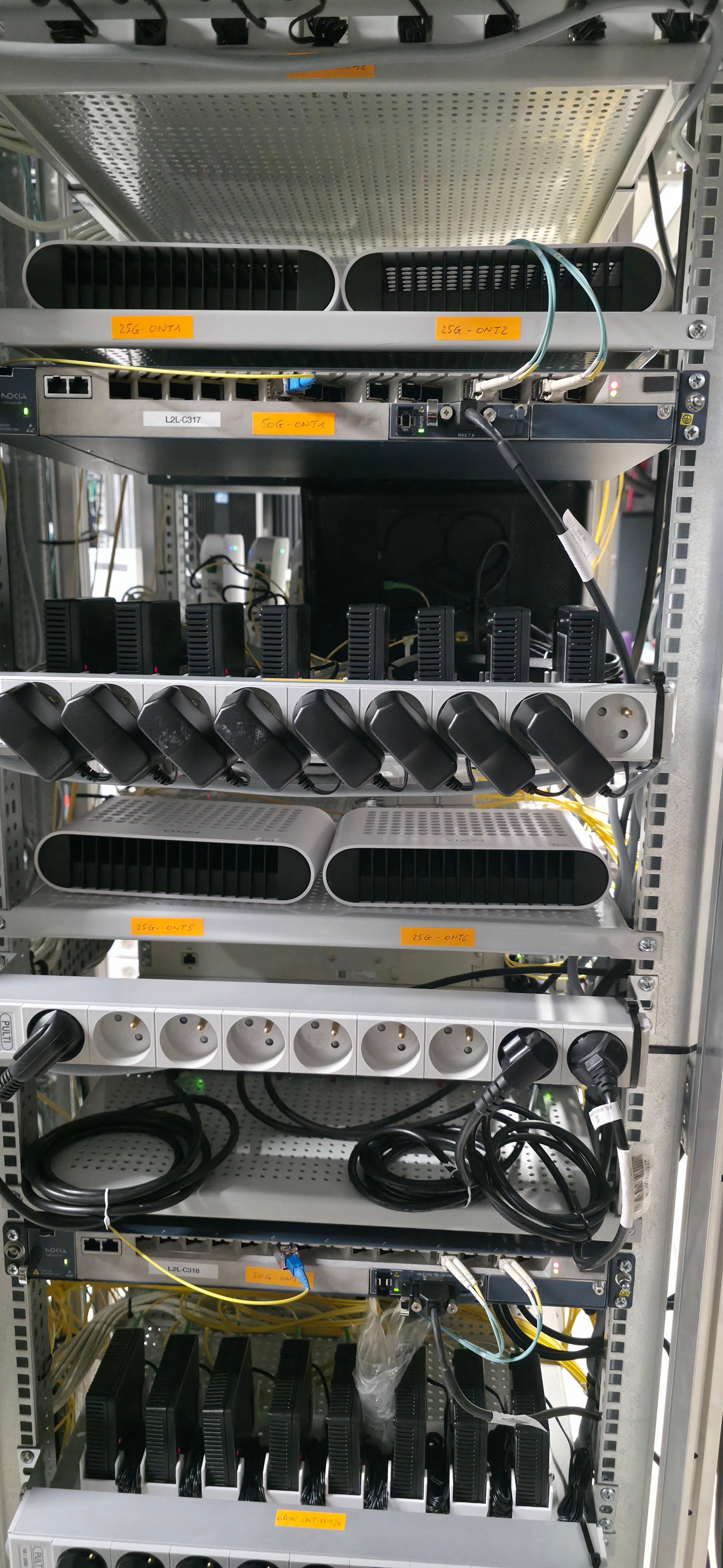

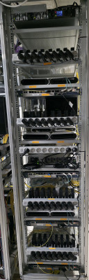

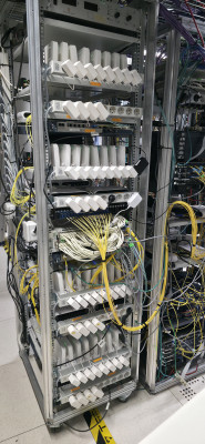

Ondertussen is dit Nokia geworden en zij testen nu gemengde snelheden door elkaar nl. 25G Gpon en 50G Gpon. De zwarte fiber box zijn de nieuwe boxen die proximus zou plaatsen en de witte fiber boxen zijn deze die op 50G Gpon testen.

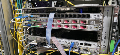

En dit zijn de Onts die ze nu gebruiken om 25G en 50G te testen.

Data technicus schreef: 5 maanden geleden Op bijgevoegde foto kun je testopstelling zien voor een 2,5G Gpon voor 128 aansluitingen. Zo wordt dit ook door proximus gebruikt met kaarten die in 2010 ontwikkeld zijn door toen nog Alcatel-Lucent.
Ik zie hier veel racks, kabels en fibermodems (ONT's) ...
Een woordje uitleg onder iedere foto wat er juist te zien is, zou ook heel leerzaam zijn.
En waar zitten de OLT's (want een ONT kennen we al, dat hebben we allemaal thuis) :wink:
