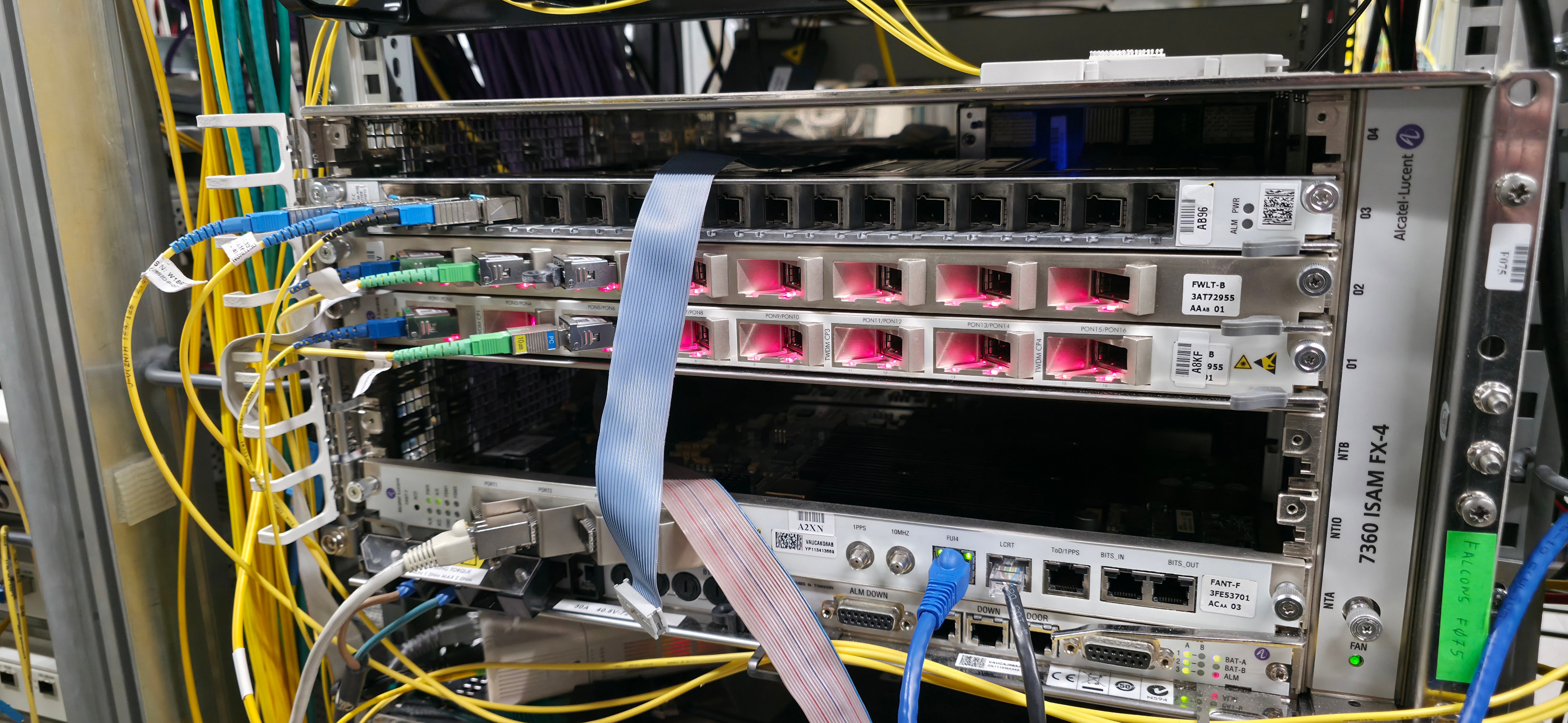

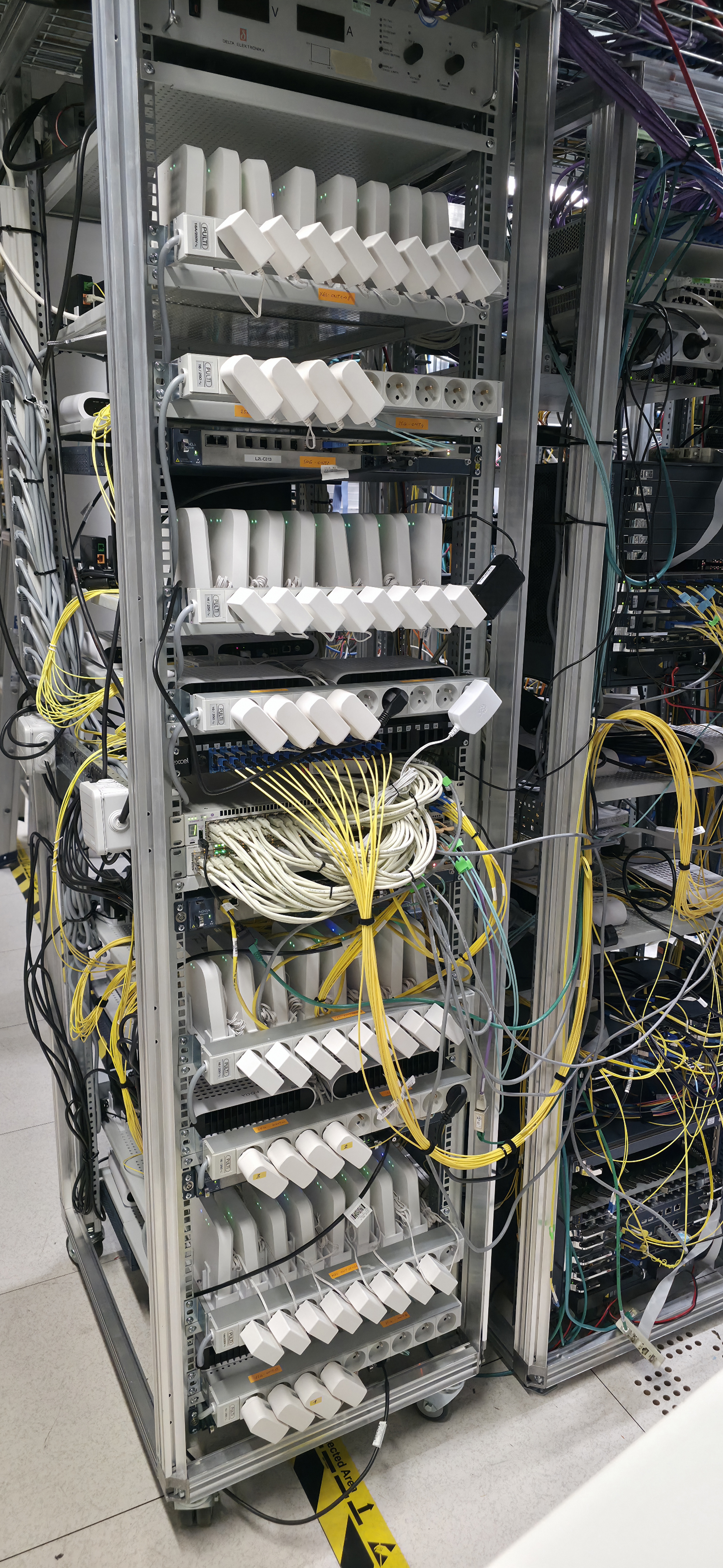

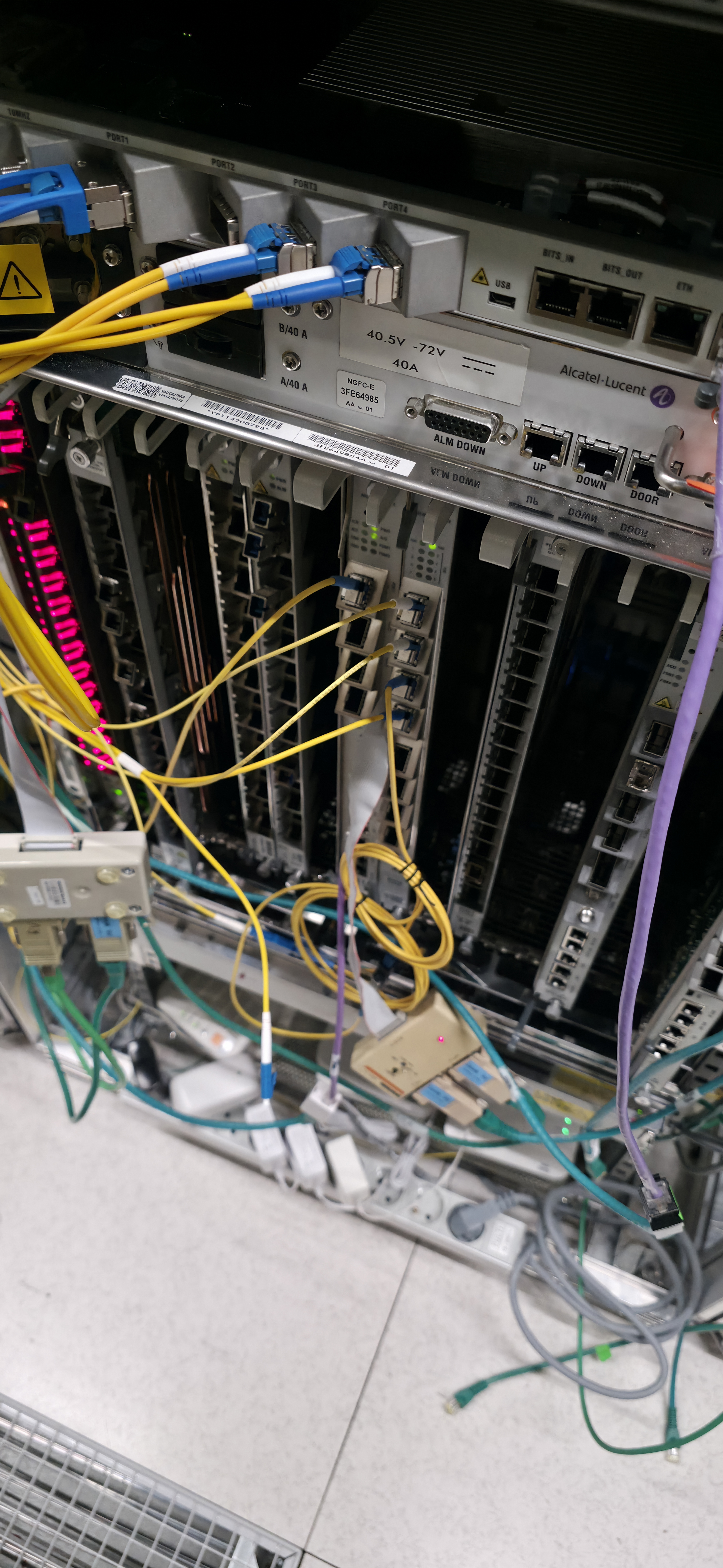

Op bijgevoegde foto kun je testopstelling zien voor een 2,5G Gpon voor 128 aansluitingen. Zo wordt dit ook door proximus gebruikt met kaarten die in 2010 ontwikkeld zijn door toen nog Alcatel-Lucent.

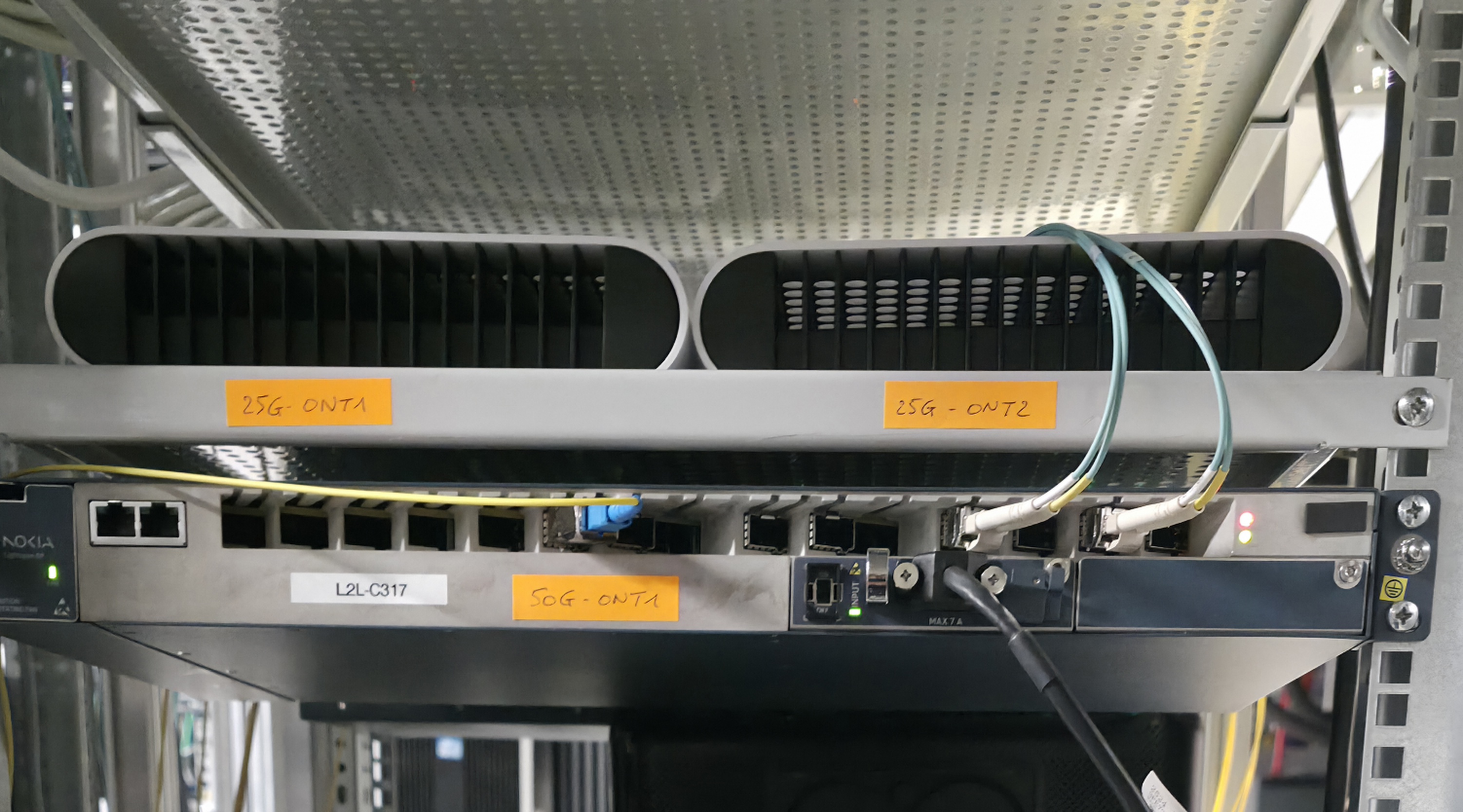

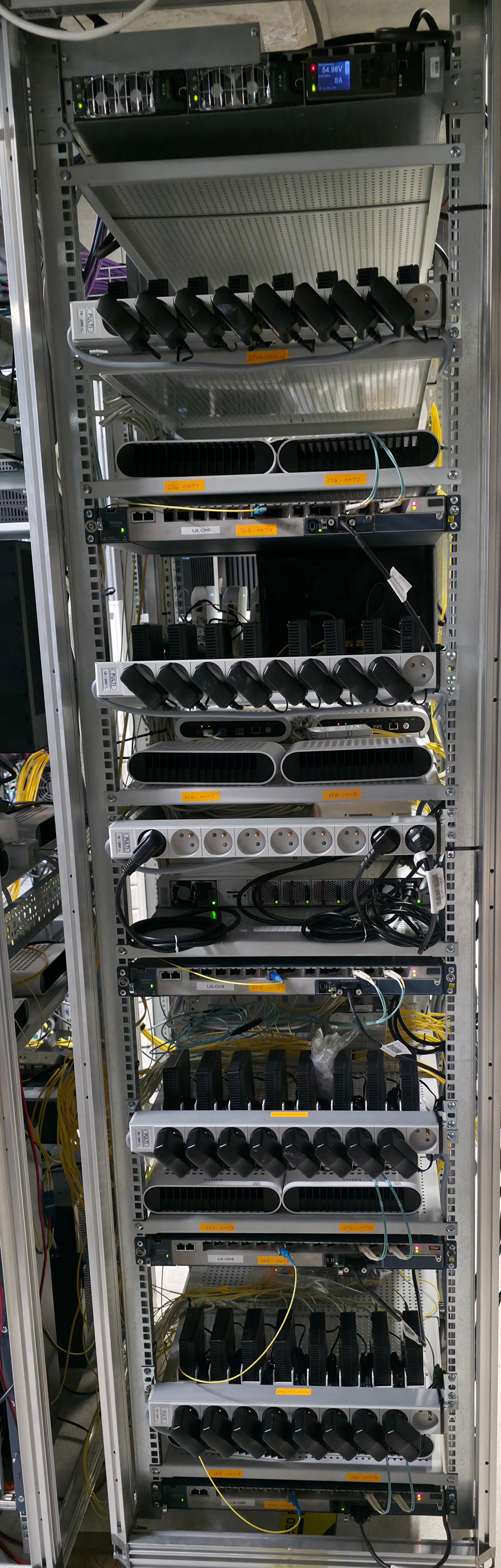

Ondertussen is dit Nokia geworden en zij testen nu gemengde snelheden door elkaar nl. 25G Gpon en 50G Gpon. De zwarte fiber box zijn de nieuwe boxen die proximus zou plaatsen en de witte fiber boxen zijn deze die op 50G Gpon testen.

En dit zijn de Onts die ze nu gebruiken om 25G en 50G te testen.

Ik zie hier veel racks, kabels en fibermodems (ONT's) ...
Een woordje uitleg onder iedere foto wat er juist te zien is, zou ook heel leerzaam zijn.
En waar zitten de OLT's (want een ONT kennen we al, dat hebben we allemaal thuis) :wink:

  • wat jij bedoelt met "2.5G GPON" kaarten zijn dus gewoon de oude "GPON" kaarten (2.5G download / 1.25 Gbit upload)?
    Deze werden inderdaad gebruikt voor de eerste galsvezelaansluitingen.
  • Intussen is Proximus toch al lang overgeschakeld naar XGS-PON, met multimode lijnkaarten (die dus GPON en XGS-PON ondersteunen)
    Gebaseerd op de Nokia Quillion chipset, voorbereid op toekomstige 25G PON (Nokia Lightspan OLT-platform).
https://www.al-enterprise.com/-/media/a ... eet-en.pdf
Ik geraak er niet goed aan uit wat je bedoelt dat Proximus nu nog GPON kaarten van 2010 steekt.
Ik begrijp wel dat die oude kaarten nog in gebruik zijn voor GPON klanten met lagere snelheden (max 1Gbps), maar ik kan moeilijk geloven dat nieuwe OLT's nog gebaseerd zijn op GPON (gezien de XGS-PON multimode zijn, kunnen deze ook GPON klanten bedienen).
Als ik het goed begrijp is de situatie:
  • de huidige apparatuur (OLT) kan al 25G.
  • Nokia testlab is 50G aan het testen (en multimode 25G/50G)?
correct me if i'm wrong ...
