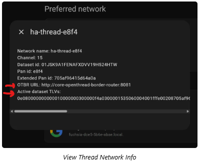

Ondertussen heb ik als test de nieuwe Ikea "MYGGSPRAY" (PIR sensor) en de "MYGGBETT" (deur/raamsensor) aangeschaft die beide dus via Matter over Thread werken. (helaas is de nieuwe matter over thread "GRILLPLATS" slimme stekker (met energie meting) nog niet beschikbaar.
Zoals ik hierboven al liet weten is mijn border router een Aqara hubM100 die ik na wat strubbelingen dan toch als voorkeurnetwerk in HA heb kunnen configureren.
En ik moet zeggen, als je deze matter sensoren via uw gsm (!!) toevoegt aan uw home assistant border router, dat ze vrij vlug en goed herkend worden.
Kortom, voor 6 euro per stuk krijg je toch wel degelijk ontworpen sensoren met stevige behuizing, en goed werkend, die dan ook nog eens op conventionele AAA batterijen werken, dus voor mijzelf wel interessanter dan de kleinere (zigbee) sensoren die bijvoorbeeld op een CR2032 of CR2450 werken, batterijen die je veel vlugger mag vervangen (wel niet bij de Xiaomi pir sensor, die is kampioen in verbruik en werkte bij mij zeker 5 jaar op dezelfde CR2450! maar wél frequent mag je bij oudere sonoff sensoren pir, temp, enz...al vrij vlug die batterijen verwisselen tegen nieuwe). Nadeel is dan wel dat deze Ikea sensoren op AAA wat groter uitvallen.
Onlangs ook nog wat ESP32 C6 bordjes gekocht omdat die wifi+bluetooth+zigbee+matter compatibel zijn.
Bedoeling is om te flashen via ESPHome (in HA) met de OpenThread ESPHome firmware zodat ze als Full Thread Devices (FTD) ingezet kunnen worden.
Dat zou volgens deze site https://smarthomescene.com/guides/how-t ... h-esphome/ eigenlijk bijna 'piece of cake' moeten zijn.
Maar dat is het niet, althans niet bij mij. Ik loop tegen het probleem aan dat je in de esp config de "TLV" (Tag-Length-Value data) settings van uw bestaand border router systeem moet toevoegen om die OTBR daarna dan automatisch te laten detecteren en configureren in HA.
En wat blijkt, als ik dus binnen HA de settings van het voorkeursnetwerk (mijn aqara M100 hub) opvraag, dan staan die er niet bij.
Zie screenshot, gehaald uit de link hierboven waar een voorbeeld van getoond wordt waar je de TVL kunt vinden: bij mij staat alles er, maar niet de 2 regels met de aangeduide rode pijltjes.
Beste Esdeka of andere geïnteresseerde UB'ers, weten julliehier raad mee? Super bedankt voor jullie inbreng!

Nog geen ervaring met ESPHome over Thread, maar ik denk niet dat je die gaat kunnen verbinden via de Aqara M100. De TLV set bevat de encryptie key van het network, en Home Assistant krijgt die vermoedelijk alleen van OpenThread border routers waarover het 100% controle en toegang heeft. Misschien dat je die key kan vinden in de Aqara app ergens, maar betwijfel het, Aqara gaat je zoveel toegang niet geven.
Van de Conbee II zou je de TLV normaal wel krijgen, ik zie die toch bij mij.

Ik kan matter over thread wel aanbevelen hoor, dat werkt hier zeer goed, ten minste toch met de 2 ikea sensoren die ik nu heb. Bedoeling om in de toekomst uit te breiden.
Die ESP32 C6 bordjes zou ik dus willen flashen en opnemen in het thread mesh netwerk, gewoon ter uitbreiding. En daarvoor heb je inderdaad de TLV set nodig.
Blijkbaar is die Aqara 'dichtgetimmerd' op dat vlak: in de aqara app niet te vinden, maar volgens de technische dienst van Aqara wel in de app als je die via een iOS toestel benadert...Ik ben android gebruiker, maar mijn zoon is apple fan en heeft dus de aqara app op zijn Iphone gezet, en ingelogd via mijn credentials.
Maar als hij doet zoals die technieker beschreef, dan nog lukt dat niet: je krijgt een crikeltje dat wat staat te draaien, maar er volgt geen info die tevoorschijn komt, ondanks dat het de laatste versie is van de app natuurlijk. Ik heb al terug gemaild met een video als bewijs. Ben eens benieuwd wat ze nu uit hun mouw gaan schudden...
We apologize for the inconvenience. Currently, there is a new way to directly view the TLV of the M100 thread network you mentioned. On iOS devices, you can click on "settings" in the profile of the Aqara app, select "about", and click the version number 6.0.x multiple times in a row. Then, "thread network information" will pop up. Select your corresponding thread network, and the "operationalData Set" there is the TLV you need.
