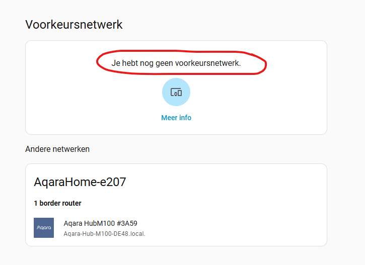

Zijn er hier mensen die HA draaien en die daar ook Matter ondersteuning hebben aan toegevoegd via een Thread Border Router?
Ik heb dat recent gedaan via een Aqara M100 usb stick (
Nu, ik moet wel zeggen dat dit weliswaar gelukt is, behoudens wanneer ik naar de thread integratie kijk binnen HA: daar staat die aqara hub dan wel vermeld als third party binnen het thread netwerk, maar niet als preferred network. Poging gedaan om dat 'preferred' te maken, maar dan vraagt de integratie eigenlijk een url om in te vullen. Ook de open thread border router integratie is gelijkaardig en vraagt naar een url waarvan ik niet weet waar ik die kan vinden. Bovendien verschilt de aqara app wel lichtjes als in de video, omdat ik vermoed dat mijn versie recenter is. (je kan die M100 via de nieuwste aqara app niet third party toevoegen, dat ging via de QR code min of meer 'automatisch' en stond dan niet als preferred netwerk in HA)
In alle geval, de MATTER switch werkt wel, maar eigenlijk totaal niet zoals ik het verwacht had:
Ik had gehoopt en verwacht dat zo'n matter apparaat zich zou verbinden via Thread, en niet via de wifi. (zie screenshot, dat heeft dus een IP adres)
Want uiteindelijk is het de bedoeling van het wifi netwerk te ontlasten.
Zijn er hier mensen die binnen HA ook al Matter spul hebben: check dan eens of de bediening via Thread verloopt. Dank alvast voor de reply's !

Het lijkt me dat die switch gewoon een Matter over wifi (IPv6) type is, die geen Thread ondersteuning heeft. Bij Matter moet je goed kijken of het over een Thread of over een Wifi/LAN product gaat, staat niet altijd duidelijk aangegeven merk ik ook vaak.
Een OpenThread Border Router (OTBR) is eigenlijk een standalone Home Assistant OS addon, die een Thread USB dongle (zoals de ZBT-1) beschikbaar maakt en verbindt met HA via de OpenThread integratie.
De Aqara M100 is niet een USB dongle, maar een Wifi hub met Thread/Zigbee radio's geïntegreerd, de USB is alleen voor stroom als ik het goed begrijp.
Aqara wordt ook meestal niet aangeraden met HA omdat het slecht integreert met andere ecosystemen.

Beste esdeka, eerst en vooral hartelijk bedankt voor uw duidelijke uitleg!
Ik heb inderdaad tegelijkertijd ook de IPV6 ondersteuning geactiveerd binnen HA en het klopt dat die switch dan ook geen thread ondersteuning gaat hebben (goedkoop Ali spul) en dus gewoon gebruik maakt van het wifi netwerk. Dus ik ga nog beter uitkijken wat ik toekomstig koop qua matter/thread ondersteunende producten.
De aqara M100 kon ik eigenlijk via azerty.nl kopen aan slechts 15,55 euro (geen verzendkosten) en ik dacht dat dit een weloverwogen keuze was omdat je die dus om het even waar kunt zetten, en dus niet afhankelijk van de RPI waarop mijn HA draait. (zoals ook mijn zigbee draait op een met Tasmota geflashte SONOFF ZB Bridge Pro (dat witte vierkantje dus: kan je ook gewoon plaatsen waar je dat wilt, het moet dus niet in de RPI zitten)
Toppunt van al is dat ik hier dus ook zo'n werkloze Conbee II liggen heb: ik was die zinnens om te flashen naar Matter (en ga dat wellicht ook nog doen), maar ik dacht dat je die dan noodzakelijk in de RPI zou moeten prikken. Dat klopt dus achteraf gezien wellicht niet?? Dan kan ik die misschien nog als uitbreiding van het matter netwerk gebruiken? (en dan ook in een stroomadapter inpluggen waar ik zelf wens?)
Mag ik u vragen hoe dat bij u dan zit met uw Matter netwerk en de thread ondersteuning: hebt u gemakkelijk wél een voorkeursnetwerk kunnen opzetten met de Conbee II of wordt dat netwerk dan ook herkend als een ander netwerk, want dat stoort me toch dat ik dit eigenlijk niet geconfigureerd krijg. Da's blijkbaar toch een issue met de Aqara zoals je schrijft. Als ik dat wil veranderen via de 3dots rechts bovenaan in HA, dan vraagt hij naar een url met rest API ("The Aqara Hub M100 does not have a public REST API for direct device control")
En ondanks dat Matter/Thread nu al ruime tijd ingeburgerd is, heb ik toch zo de indruk dat dit binnen HA nog altijd niet volledig vlekkeloos verloopt wat de installatie betreft

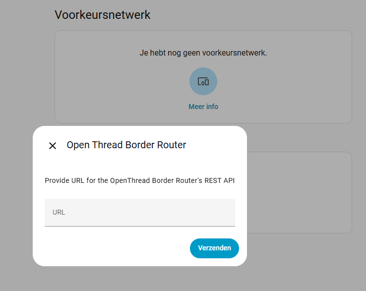

De Conbee II moet je (na het flashen met de thread firmware) inderdaad via USB verbinden met Home Assistant, die kan je niet via netwerk ergens anders zetten. Ik heb deze guide gebruikt: https://smarthomescene.com/guides/how-t ... er-router/
Thread is een mesh (zoals Zigbee), dus je kan andere apparaten gebruiken om het bereik te versterken. Ik heb een Onvis S4 stekker gebruikt om Matter+Thread te testen en het bereik te verbeteren, zonder de stekker had mijn deurslot 5m verder geen connectie. Gebruik ook een USB verlengkabel met de Conbee II om storing te vermijden.
Je kan ook een SLZB coördinator gebruiken, deze kan je naar keuze verbinden via usb/LAN/wifi en zijn dus makkelijk overal te plaatsen. (Dit is wat ik volgende keer zal doen)
Die REST URL is alleen voor als je de Open Thread Border ergens anders wilt hosten via Docker. Dat heb ik even geprobeerd maar was alleen miserie. Nadat ik naar HAOS ben geswitcht en de Matter en OTBR add-ons toevoegde zoals in de guide, ging het meeste vanzelf.

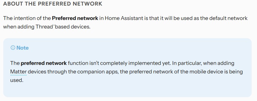

Trouwens, ik geloof dat het preferred network in Home Assistant alleen belangrijk is als je apparaten via de Home Assistant app wilt toevoegen:
https://www.home-assistant.io/integrati ... ed-network
