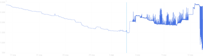

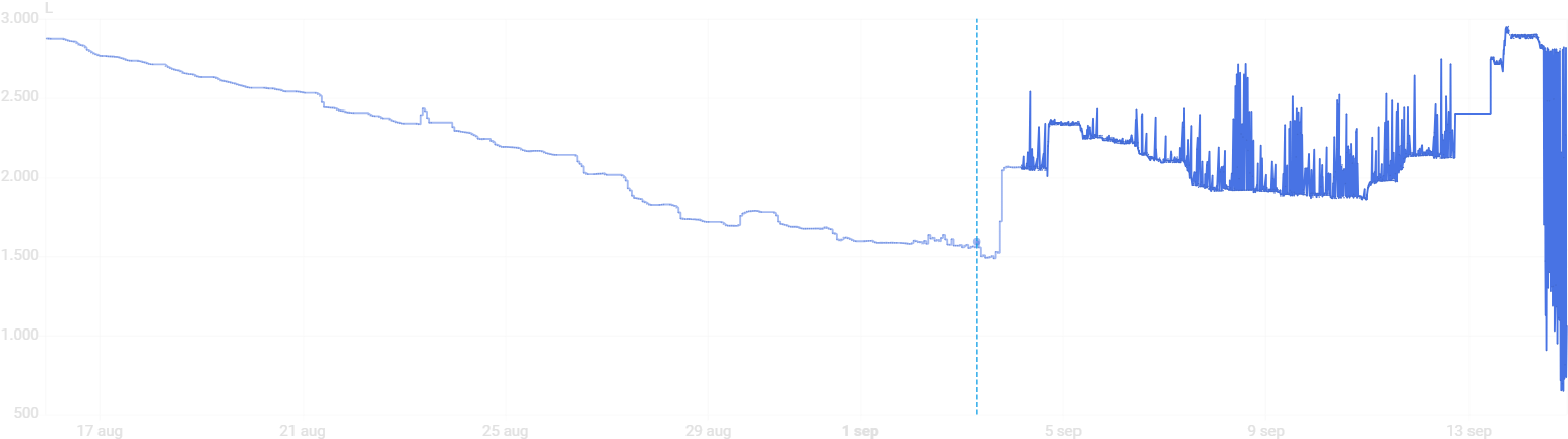

Ik heb ook een zelfbouw sensor gemaakt. De sensor zit in een put met een dik metalen deksel op.
Benodigheden:
Benodigheden:
- LoraWAN gateway (The things network)
- Heltec Cubecell
- 2000mAh LiPo
- Ultrasone sensor PWM 3.3V (van Amazon - waterdicht)
- waterdichte behuizing
- home assistant

Om nu te zeggen dat een zelfbouw ultrasoonsensor nu zo stabiel is... Heb er toch wat perikelen mee hoor.
Vooral condensatie (een waterdruppel) op de sensor, deze periode is moeilijk omdat het regenwater warmer is dan de nachttemperatuur denk ik.

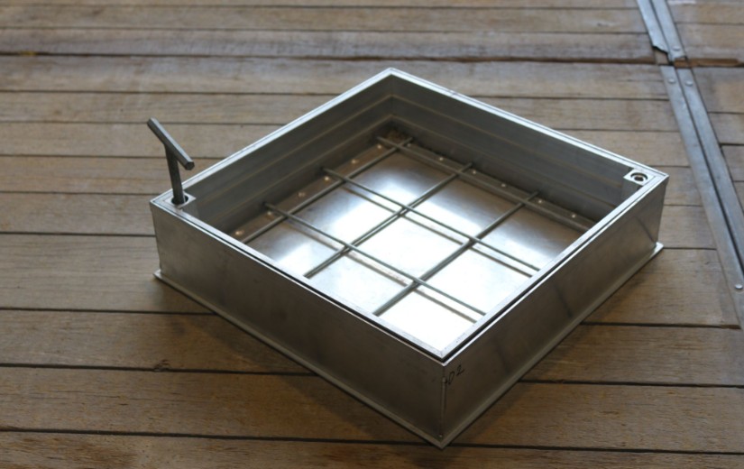

U bent te kwistig met complimenten, louter wat vooruitziend zijn is niet zo bijzonder. Het kan helpen voor anderen die nog een put moeten steken.
In mijn oprit heb ik iets gelijkaardigs gedaan. Ipv dat compleet te verharden met beton of klinkers zijn er steentjes over gelegd. Er zitten 2 putten die ik snel kan vrijmaken door die steentjes aan de kant te vegen. Mijn overbuur heeft al een paar keer zijn klinkers moeten herschikken, wat je nu ziet. Zijn oprit heeft een pak meer gekost en is al half afgebroken.
Zaken die toegankelijk moeten zijn steek je best niet te goed weg.

Daar heb ik eigenlijk geen last van met mijn sensor(A02 - waterdicht). Die heeft wel een aparte zend en ontvangstsensor. Met een JSN-SR04T had ik soms wel rare metingen. Zo'n dompelsensor is waarschijnlijk nog betrouwbaarder, maar ik heb nog geen enkele betaalbare 3.3V variant gevonden. Die betaalbare zijn meestal 12V.honda4life schreef: 14 sep 2025, 22:18 Om nu te zeggen dat een zelfbouw ultrasoonsensor nu zo stabiel is... Heb er toch wat perikelen mee hoor.
