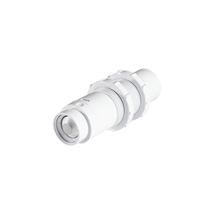

Ik heb ook een zelfbouw sensor gemaakt. De sensor zit in een put met een dik metalen deksel op.
Benodigheden:
Benodigheden:
- LoraWAN gateway (The things network)
- Heltec Cubecell
- 2000mAh LiPo
- Ultrasone sensor PWM 3.3V (van Amazon - waterdicht)
- waterdichte behuizing
- home assistant

Daar heb ik eigenlijk geen last van met mijn sensor(A02 - waterdicht). Die heeft wel een aparte zend en ontvangstsensor. Met een JSN-SR04T had ik soms wel rare metingen. Zo'n dompelsensor is waarschijnlijk nog betrouwbaarder, maar ik heb nog geen enkele betaalbare 3.3V variant gevonden. Die betaalbare zijn meestal 12V.honda4life schreef: 2 maanden geleden Om nu te zeggen dat een zelfbouw ultrasoonsensor nu zo stabiel is... Heb er toch wat perikelen mee hoor.
Vooral condensatie (een waterdruppel) op de sensor, deze periode is moeilijk omdat het regenwater warmer is dan de nachttemperatuur denk ik.

Shelly heeft net deze gelanceerd: Shelly BLU Distance
https://www.shelly.com/products/shelly-blu-distance
