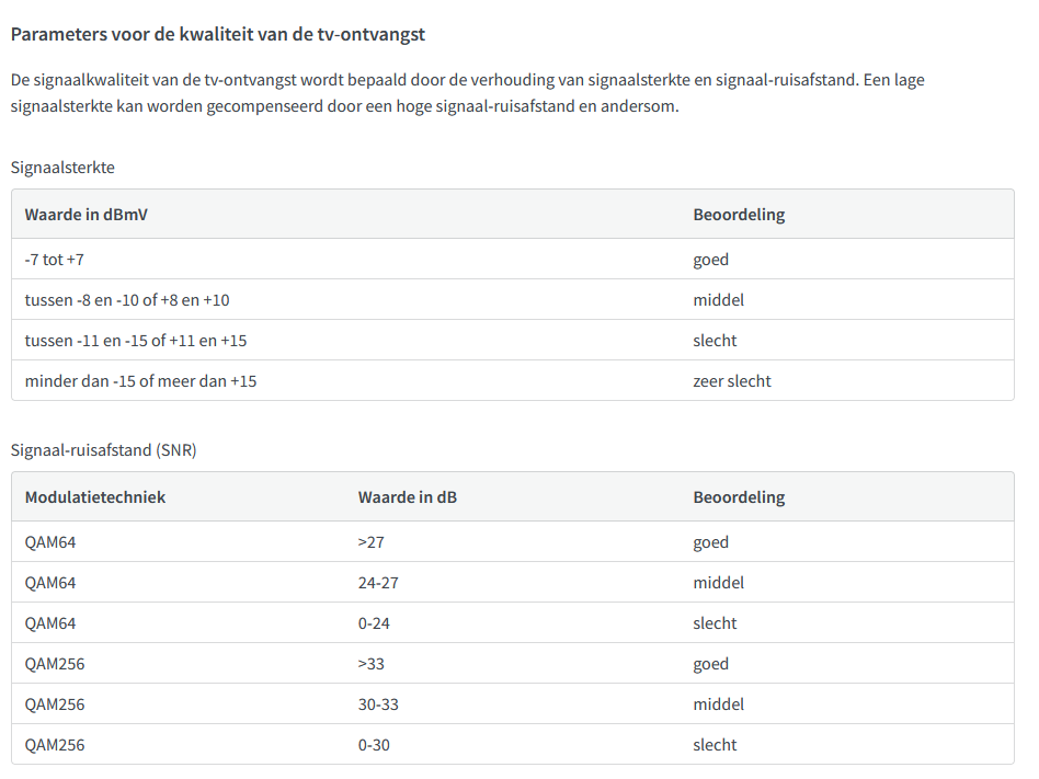

Wat is dan het minimum voor beiden power/SNR, en is dit dan ook voor modems hetzelfde?CCatalyst schreef: 24 jul 2025, 00:27 ze zijn wat aan de lagere kant maar dat is niet automatisch een probleem.

Volgens AVM: bron: https://fritzhelp.avm.de/help/nl/FRITZ- ... b_spektrumsplinterbyte schreef: 24 jul 2025, 11:43 Wat is dan het minimum voor beiden power/SNR, en is dit dan ook voor modems hetzelfde?
Dit gaat over DVB-C, maar volgens mij kan dat doorgetrokken naar Docsis 3.0
