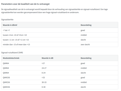

splinterbyte schreef: 24 jul 2025, 11:43 Wat is dan het minimum voor beiden power/SNR, en is dit dan ook voor modems hetzelfde?
Volgens AVM:
bron: https://fritzhelp.avm.de/help/nl/FRITZ- ... b_spektrum
Dit gaat over DVB-C, maar volgens mij kan dat doorgetrokken naar Docsis 3.0

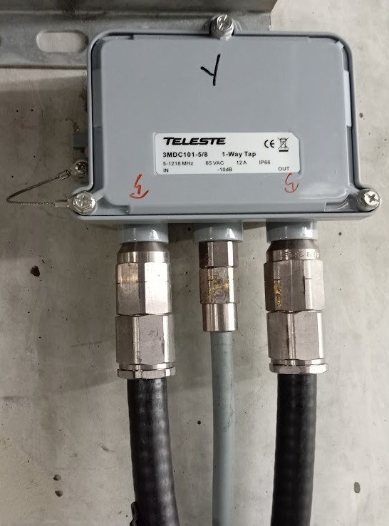

JonasRetro schreef: 22 jul 2025, 19:52 In het gebouw zijn meerdere taps aanwezig voor coax signaal.
Pas op
Sommige taps in appartementskelders kunnen onder stroom staan (65 VAC, 12A)
Daar wil je geen risico's mee nemen :oops:

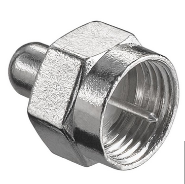

En bij taps met meerdere woning aansluitingen:
De niet gebruikte uitgangen moeten afgesloten worden met een 75 Ohm afsluitweerstand.
Niet afgesloten uitgangen kunnen storingen geven op het signaal.
Dat kan ook gebeuren indien de coax wel aangesloten is op de tap, maar binnen in de woning losligt (in plaats van op de NIU).
Het is dus aan Telenet om die storingen op te sporen.
Dus blijven klagen als je geen goede ontvangst hebt
